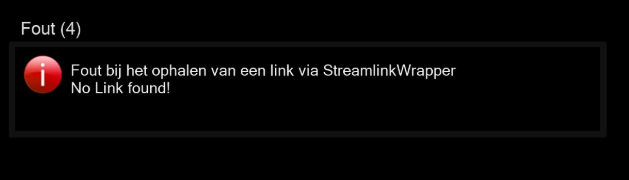

Henk1201 Geplaatst: 11 december Geplaatst: 11 december Ik heb mijn ontvanger op openpli draaien. Heb serviceapp erin en de enigma2-plugin-extensions-streamlinkproxy_8.0.ipk draaien toen deed Twitch het maar Youtube deed het niet. extra enigma2-plugin-extensions-streamlinkwrapper_1.1_all.ipk geinstalleerd nu draait het prima met alle Youtube dingen in de lijst zoals bijv. h ttp://127.0.0.1:8088/youtu.be//gpFqI8DD9IA maar daarna h ttp://127.0.0.1:8088/https://www.twitch.tv/gooitv deze doet het als ik streamlinkwapper weg haal maar dan doen de Youtube cam het niet meer Weet iemand wat ik moet doen om alle 2 en misschien wel meer Dingen kan laten draaien..... alvast weer bedankt.... 1

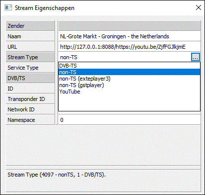

Alex1970 Geplaatst: 17 december Auteur Geplaatst: 17 december (aangepast) Ik heb het werkend met de ServiceApp en Streamlinkproxy 7.6.0 Maar op een andere ontvanger met de ServiceApp en Streamlink + Streamlinkserver. Geen streamlinkwrapper dus. De ServiceApp altijd standaard laat staan, dus: 'Enigma2 playback system' op 'Origineel'. Als een stream exteplayer3 nodig heeft geef je dat bij de stream aan. Met Dreamset bij Streamtype: Of bewerk met Notepad++ het userbouquet en vervang in de prefix 4097 door 5002 (voor exteplayer3). gstplayer kan ik me niet herinneren dat die wel eens gebruikt wordt, maar dan is het 5001. De YouTube streams die ik nu aan het uitproberen ben hebben allemaal exteplayer3. Hieronder uit de userbouquetten, zowel een Twitch stream als een YouTube stream die allebei werken zonder apps te veranderen: #SERVICE 5002:0:1:2b4f:f95d:ec:0:0:0:0:http%3a//127.0.0.1%3a8088/https%3a//youtu.be/ZjfFGJlkjmE:NL-Grote Markt - Groningen #DESCRIPTION NL-Grote Markt - Groningen #SERVICE 4097:0:1:0:0:0:0:0:0:0:http%3a//127.0.0.1%3a8088/https%3a//www.twitch.tv/ros_tvkrant:ROS TV-Krant #DESCRIPTION ROS TV-Krant In de bijlage een handleiding. Apps installeren voor een betere doorgifte van streams.pdf 17 december aangepast door Alex1970 Bijlage toegevoegd Dreambox DM920: 2x Triple tuner (2x DVB-S2X multistream + DVB-C/T2) OpenPLi 9 Xtrend ET10000: 1x DVB-S2, 2x DVB-C/T2, IPTV OpenPLi 9 VU+ Duo / Dreambox DM800 / TBS 5925 Channel Master 180cm offset: 39.0°E-37.6°W, Channel Master 120cm offset: 23.5°E-8°W SAB 97 schotel 45.1°E-60°E, 80cm vast: 28.2°E/23.5°E/19.2°E/13°E | DVB-T/DAB: VHFIII/UHF combi-antenne op zolder.

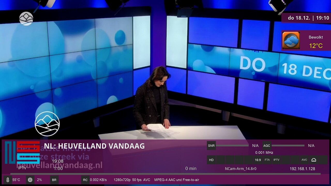

Alex1970 Geplaatst: 17 december Auteur Geplaatst: 17 december (aangepast) Iemand die hier een werkende stream uit kan halen? https://www.heuvellandvandaag.nl/heuvellandvandaag De URL die ik eruit haal is m.i. niet lang houdbaar: https://cdn15.streampartner.nl/meervandaag/meervandaag/playlist.m3u8?token_endtime=1766018847&token_starttime=0&token_hash=Q9xdFoQe9LfekwmJoc5Y05uEgYiIYI_AatdeOwQnts0= Verkort tot https://cdn15.streampartner.nl/meervandaag/meervandaag/playlist.m3u8 doet-ie het niet in VLC of in een boeket. Ook niet met exteplayer3 en/of met een referer. 17 december aangepast door Alex1970 Dreambox DM920: 2x Triple tuner (2x DVB-S2X multistream + DVB-C/T2) OpenPLi 9 Xtrend ET10000: 1x DVB-S2, 2x DVB-C/T2, IPTV OpenPLi 9 VU+ Duo / Dreambox DM800 / TBS 5925 Channel Master 180cm offset: 39.0°E-37.6°W, Channel Master 120cm offset: 23.5°E-8°W SAB 97 schotel 45.1°E-60°E, 80cm vast: 28.2°E/23.5°E/19.2°E/13°E | DVB-T/DAB: VHFIII/UHF combi-antenne op zolder.
Crazy Sat Geplaatst: 18 december Geplaatst: 18 december (aangepast) Quote Iemand die hier een werkende stream uit kan halen? Probeer eens deze : https://cdn15.streampartner.nl/meervandaag/meervandaag/chunklist_w1602557013_tkdG9rZW5fZW5kdGltZT0xNzY2MDkwNTYwJnRva2VuX3N0YXJ0dGltZT0wJnRva2VuX2hhc2g9cW9zb3FYTEQtZm94OWtudVV5QXlNZ3lYeGYyM0RIaHMzckF2X1FBd2xyST0=.m3u8 Werkt prima zowel op vlc als op enigma2 ontvanger 18 december aangepast door Crazy Sat feedhunting , a crazy hobby ! Edison OS mio 4K UHD + Octagon SF8008 4K UHD + Dr.HD F15 + Edison OS mini + Technomate TM-5402 HD M3 CI , Moteck SG2100 + Deltastar 90 cm + Invacom C120 QDF-031 Quad lnb + SkyStar HD2,TBS5927 , en TT-budget S2-1600 kaart. Channel Master 180 cm schotel + ESX241 lnb voor C-band. DVB-T2 via Oostvleteren,Egem,Mont des Cats,Bouvigny en Doornik.
Alex1970 Geplaatst: 18 december Auteur Geplaatst: 18 december 2 uren geleden, Crazy Sat zei: Probeer eens deze : https://cdn15.streampartner.nl/meervandaag/meervandaag/chunklist_w1602557013_tkdG9rZW5fZW5kdGltZT0xNzY2MDkwNTYwJnRva2VuX3N0YXJ0dGltZT0wJnRva2VuX2hhc2g9cW9zb3FYTEQtZm94OWtudVV5QXlNZ3lYeGYyM0RIaHMzckF2X1FBd2xyST0=.m3u8 Werkt prima zowel op vlc als op enigma2 ontvanger Ja, maar voor hoe lang? Meestal is de houdbaarheid van zo'n URL zeer beperkt. Dreambox DM920: 2x Triple tuner (2x DVB-S2X multistream + DVB-C/T2) OpenPLi 9 Xtrend ET10000: 1x DVB-S2, 2x DVB-C/T2, IPTV OpenPLi 9 VU+ Duo / Dreambox DM800 / TBS 5925 Channel Master 180cm offset: 39.0°E-37.6°W, Channel Master 120cm offset: 23.5°E-8°W SAB 97 schotel 45.1°E-60°E, 80cm vast: 28.2°E/23.5°E/19.2°E/13°E | DVB-T/DAB: VHFIII/UHF combi-antenne op zolder.
Crazy Sat Geplaatst: 19 december Geplaatst: 19 december Quote Ja, maar voor hoe lang? Meestal is de houdbaarheid van zo'n URL zeer beperkt. Is voor vele dergelijke streams het geval , soms dagen,maanden,jaren... Waarom maar altijd kijken in de bek van een gegeven paard. 🤔 feedhunting , a crazy hobby ! Edison OS mio 4K UHD + Octagon SF8008 4K UHD + Dr.HD F15 + Edison OS mini + Technomate TM-5402 HD M3 CI , Moteck SG2100 + Deltastar 90 cm + Invacom C120 QDF-031 Quad lnb + SkyStar HD2,TBS5927 , en TT-budget S2-1600 kaart. Channel Master 180 cm schotel + ESX241 lnb voor C-band. DVB-T2 via Oostvleteren,Egem,Mont des Cats,Bouvigny en Doornik.
smetje limb.BE Geplaatst: 19 december Geplaatst: 19 december zet ook af en toe een nieuwe zenderlijst dan heb je vast genoeg Dreambox 900UHD 4x twin lnb 1x bosat 1.50m .Dreambox 7020hd v2 Dreambox 800 Dreambox 8000 Dreambox 800se Dreambox 500HD Sab unix triple Xsarius Galaxy 4K gigablue trio Gigablue HD Quad Plus Zgemma H7 Cabel en Sat Samsung UE65MU7070 4K Ultra HD Smart LED Samsung UE46F6650SSXXN led 1x LG 60"lb 870v
smetje limb.BE Geplaatst: 19 december Geplaatst: 19 december of je download enkele gratis plugins Freearhey Vavoo Hasbahca 1.7 Dreambox 900UHD 4x twin lnb 1x bosat 1.50m .Dreambox 7020hd v2 Dreambox 800 Dreambox 8000 Dreambox 800se Dreambox 500HD Sab unix triple Xsarius Galaxy 4K gigablue trio Gigablue HD Quad Plus Zgemma H7 Cabel en Sat Samsung UE65MU7070 4K Ultra HD Smart LED Samsung UE46F6650SSXXN led 1x LG 60"lb 870v
Alex1970 Geplaatst: 19 december Auteur Geplaatst: 19 december 5 uren geleden, smetje limb.BE zei: zet ook af en toe een nieuwe zenderlijst dan heb je vast genoeg Waarom denk je dat ik een werkende stream zoek? Voor die zenderlijst die jij in je ontvanger zet. Dreambox DM920: 2x Triple tuner (2x DVB-S2X multistream + DVB-C/T2) OpenPLi 9 Xtrend ET10000: 1x DVB-S2, 2x DVB-C/T2, IPTV OpenPLi 9 VU+ Duo / Dreambox DM800 / TBS 5925 Channel Master 180cm offset: 39.0°E-37.6°W, Channel Master 120cm offset: 23.5°E-8°W SAB 97 schotel 45.1°E-60°E, 80cm vast: 28.2°E/23.5°E/19.2°E/13°E | DVB-T/DAB: VHFIII/UHF combi-antenne op zolder.
smetje limb.BE Geplaatst: 19 december Geplaatst: 19 december 8 minuten geleden, Alex1970 zei: Waarom denk je dat ik een werkende stream zoek? Voor die zenderlijst die jij in je ontvanger zet. mooie liedjes duren meestal niet zo lang Dreambox 900UHD 4x twin lnb 1x bosat 1.50m .Dreambox 7020hd v2 Dreambox 800 Dreambox 8000 Dreambox 800se Dreambox 500HD Sab unix triple Xsarius Galaxy 4K gigablue trio Gigablue HD Quad Plus Zgemma H7 Cabel en Sat Samsung UE65MU7070 4K Ultra HD Smart LED Samsung UE46F6650SSXXN led 1x LG 60"lb 870v
Alex1970 Geplaatst: 19 december Auteur Geplaatst: 19 december 11 uren geleden, Crazy Sat zei: Waarom maar altijd kijken in de bek van een gegeven paard. 🤔 Dat maak jij ervan. Ik had die URL ook al gevonden. Alleen en URL met zulke tags veranderd vaak dagelijks, zo niet vaker. Vandaag werkt die jij ook gevonden hebt al niet meer, dat is nu deze hieronder maar die zal morgen of overmorgen ook wel niet meer werken. Heeft dus geen zin die toe te voegen in een lijst die één keer per maand gepubliceerd wordt. https://cdn15.streampartner.nl/meervandaag/meervandaag/chunklist_w1015383332_tkdG9rZW5fZW5kdGltZT0xNzY2MTk3MTQzJnRva2VuX3N0YXJ0dGltZT0wJnRva2VuX2hhc2g9a0JpSkVYVHAxM0RIQlIzRERSa04tY2tsNFdoenJodnR1Ri1RejdGcUJxQT0=.m3u8 Maar er zijn er een paar hier op het forum die nog beter zijn in het omvormen/vereenvoudigen van de stream zodat-ie voor een langere periode te bekijken is. Dreambox DM920: 2x Triple tuner (2x DVB-S2X multistream + DVB-C/T2) OpenPLi 9 Xtrend ET10000: 1x DVB-S2, 2x DVB-C/T2, IPTV OpenPLi 9 VU+ Duo / Dreambox DM800 / TBS 5925 Channel Master 180cm offset: 39.0°E-37.6°W, Channel Master 120cm offset: 23.5°E-8°W SAB 97 schotel 45.1°E-60°E, 80cm vast: 28.2°E/23.5°E/19.2°E/13°E | DVB-T/DAB: VHFIII/UHF combi-antenne op zolder.
Windhoos Geplaatst: 19 december Geplaatst: 19 december 4 minuten geleden, Alex1970 zei: Dat maak jij ervan. Ik had die URL ook al gevonden. Alleen en URL met zulke tags veranderd vaak dagelijks, zo niet vaker. Vandaag werkt die jij ook gevonden hebt al niet meer, dat is nu deze hieronder maar die zal morgen of overmorgen ook wel niet meer werken. Heeft dus geen zin die toe te voegen in een lijst die één keer per maand gepubliceerd wordt. https://cdn15.streampartner.nl/meervandaag/meervandaag/chunklist_w1015383332_tkdG9rZW5fZW5kdGltZT0xNzY2MTk3MTQzJnRva2VuX3N0YXJ0dGltZT0wJnRva2VuX2hhc2g9a0JpSkVYVHAxM0RIQlIzRERSa04tY2tsNFdoenJodnR1Ri1RejdGcUJxQT0=.m3u8 Maar er zijn er een paar hier op het forum die nog beter zijn in het omvormen/vereenvoudigen van de stream zodat-ie voor een langere periode te bekijken is. Gaat met deze niet lukken, token is maar 3 uur geldig. Hobbyist, and developer.
