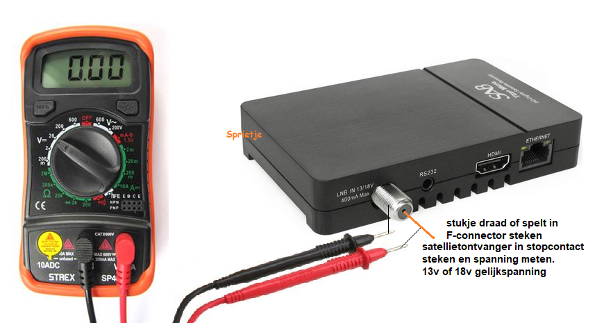

Sprietje Geplaatst: 1 april Geplaatst: 1 april (aangepast) Controleer met een universeelmeter of er 13 of 18 volt gelijkspanning op de antenneaansluiting van je ontvanger staat als hij aan staat. 1 april aangepast door Sprietje

smurf3 Geplaatst: 7 april Auteur Geplaatst: 7 april Op 1-4-2025 om 23:11, Sprietje zei: Controleer met een universeelmeter of er 13 of 18 volt gelijkspanning op de antenneaansluiting van je ontvanger staat als hij aan staat. Op 1-4-2025 om 23:11, Sprietje zei: Controleer met een universeelmeter of er 13 of 18 volt gelijkspanning op de antenneaansluiting van je ontvanger staat als hij aan staat. Als ik de signaalmeter russen de ontvanger en de schotel plaats dat geeft deze aan dat ik 13 Volt heb, vandaar zit de kabel in de muur tot op het dak en als ik de signaalmeter daar tussen de ontvanger en de lnb plaats brandt het lampje van de 13 Volt heel vlauw.
Moderator ceesv Geplaatst: 7 april Moderator Geplaatst: 7 april Dat geeft de indruk dat je kabel een probleem heeft. De led zou aan het einde van de kabel net zo fel moeten oplichten. Kan je even een ander stuk kabel los tussen ontvanger en lnb plaatsen? Gaat niet bestaat niet! 65" 4-K OLED, Vu+ Duo 4K SE BT, Vu+ Solo 4K, Rebox-8500, Rebox-8000, Wavefrontier T-90, Satlook Digital NIT, Megasat HD5 Combo Gebruik je een advertentie blocker? Maak dan een uitzondering voor onze website. Zonder advertentie (inkomsten) kan deze site niet voortbestaan.
smurf3 Geplaatst: 7 april Auteur Geplaatst: 7 april 21 minuten geleden, ceesv zei: Dat geeft de indruk dat je kabel een probleem heeft. De led zou aan het einde van de kabel net zo fel moeten oplichten. Kan je even een ander stuk kabel los tussen ontvanger en lnb plaatsen? 21 minuten geleden, ceesv zei: Dat geeft de indruk dat je kabel een probleem heeft. De led zou aan het einde van de kabel net zo fel moeten oplichten. Kan je even een ander stuk kabel los tussen ontvanger en lnb plaatsen? Ik heb boven de kabel van de signaalzoeker afgehaald en gemeten aan de kabel, dus zonder signaalzoeker, met een multimeter en dan meet ik wel 18 Volt
Moderator ceesv Geplaatst: 7 april Moderator Geplaatst: 7 april Dat is een onbelaste spanning. De universeel meter heeft een hoge ingangsweerstand. en vormt geen belasting. Wanneer je kabel een weerstand heeft door oxidatie of vocht zal de spanning onder belasting lager zijn. Je geeft zelf aan dat de led van de signaalzoeker beduidend minder helder is bij een aangesloten lnb. Gaat niet bestaat niet! 65" 4-K OLED, Vu+ Duo 4K SE BT, Vu+ Solo 4K, Rebox-8500, Rebox-8000, Wavefrontier T-90, Satlook Digital NIT, Megasat HD5 Combo Gebruik je een advertentie blocker? Maak dan een uitzondering voor onze website. Zonder advertentie (inkomsten) kan deze site niet voortbestaan.
smurf3 Geplaatst: 7 april Auteur Geplaatst: 7 april 6 minuten geleden, smurf3 zei: Ik heb boven de kabel van de signaalzoeker afgehaald en gemeten aan de kabel, dus zonder signaalzoeker, met een multimeter en dan meet ik wel 18 Volt Met boven bedoel ik dan wel op het dak voor de LNB.
smurf3 Geplaatst: 7 april Auteur Geplaatst: 7 april 4 minuten geleden, ceesv zei: Je geeft zelf aan dat de led van de signaalzoeker beduidend minder helder is bij een aangesloten lnb. deze meting was zonder LNB, zou het ook kunnen zijn dat de omvormer die de stroom naar 12 Volt zet verzwakt is door de jaren heen?
