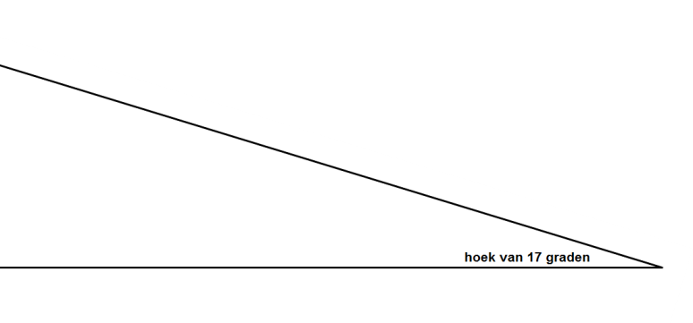

Als je de 13 - 16 - 19,2 - 23,5 - 28,3 oost wilt ontvangen, dan moet je de schotel uitrichten op de Astra 19,2. Hiervoor moet de elevatie van de schotel op 29.9 graden staan en de rail 12 graden schuin waarbij de Hotbird het laagst en de 28,3 het hoogst moet staan. Wil je de 26 oost er nog bij, dan moet die precies tussen de lnb van de 23,5e en 28,3e in geplaatst worden.
De afstanden van de lnb's moeten dan h.o.h als volgt zijn:
tussen de Astra 19,2e en 16e    is 68,8mm
tussen de Astra 16e en 13e       is 64,7mm
tussen de Astra 19,2e en 23,5e is 92,3mm
tussen de Astra 23,5e en 28,3e is 103mm
d.w.z. aan de voorzijde van de lnb gemeten van kuiltje tot kuiltje in de kap.
Wil je de 26 oost ontvangen, dan adviseer ik je geen punt-lnb te nemen. Die valt bij elke regenbui uit. Ik adviseer je voor de 23,5 - 26 en 28,3 oost een Inverto PLL-lnb te nemen. Die heeft maar een kopdiameter van 48mm. De koppen blijven in jou geval dan net een paar millimeter van elkaar.
De skew van de lnb's moeten als volgt worden afgesteld:
13e    op - 4°
16e    op - 6°
19,2e op - 4°
23,5e op - 8°
26e    op -17°
28,3e op -11°
d.w.z. als je achter tegen de lnbs aan kijkt met de wijzers van de klok meegedraaid t.o.v. verticaal.
