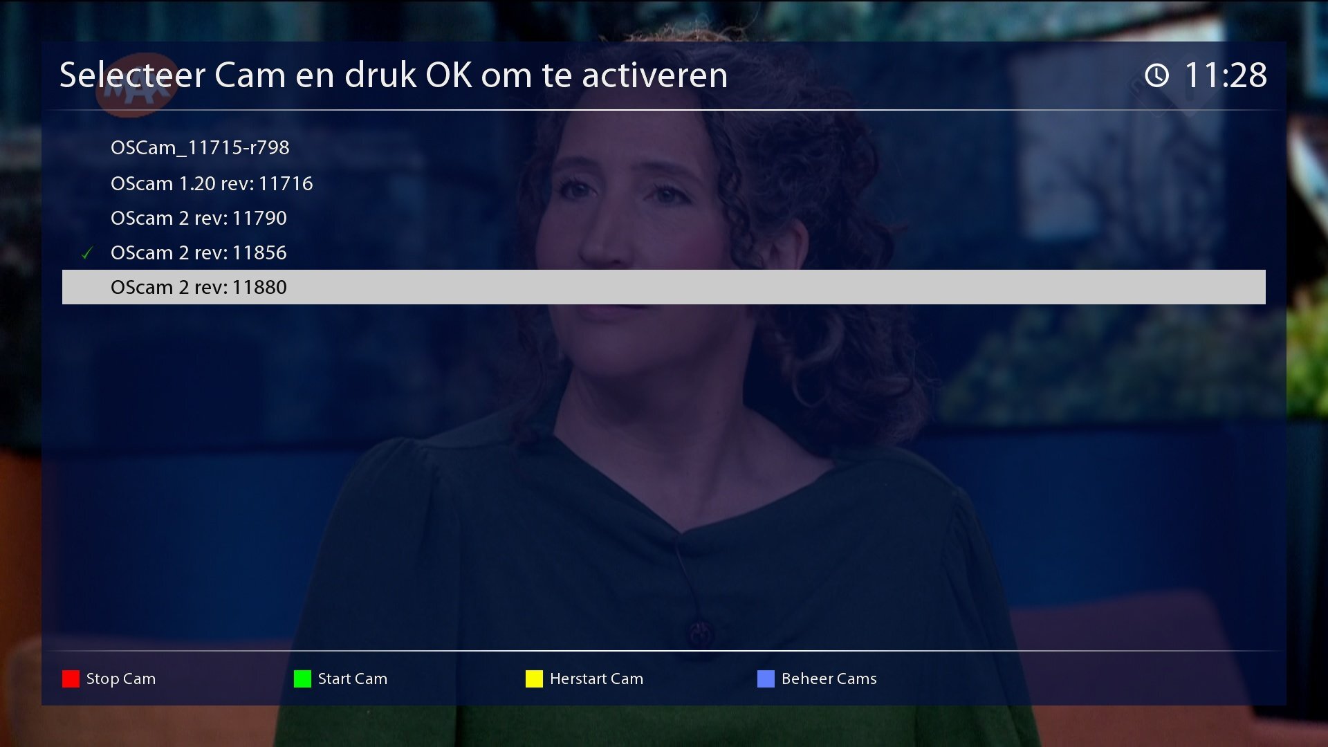

OmePeter Geplaatst: 24 april Geplaatst: 24 april Ik wilde Oscam 11880 installeren op een vu uno via een usb stick. Op image VTI. Hij installeerd maar ik kan hem niet terug vinden. Gewoonlijk stond hij bij de andere oscams bij het menu "beheer cams". Is dit veranderd? Of doe ik iets fout?

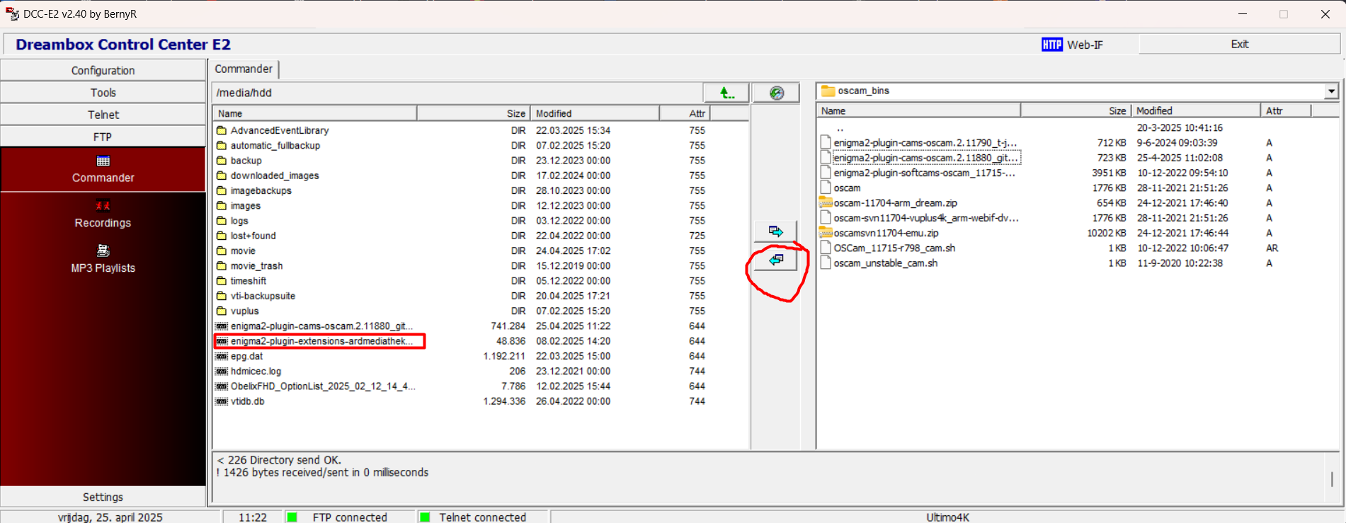

Mimisiku Geplaatst: 24 april Geplaatst: 24 april VTi gebruikt de CAM manager ({blauw}{blauw}). OScam moet in /usr/bin met Attr 755. Ook moet je in /usr/script de config aanpassen zodat deze ook gestart wordt. Ik bouw ze zelf en je kunt ze hier direct downloaden… Afscheid….. Nog een paar maandjes te gaan…

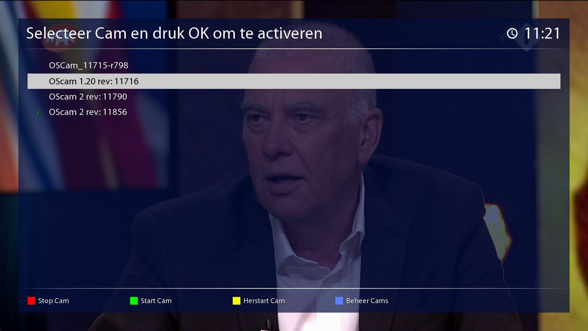

OmePeter Geplaatst: 25 april Auteur Geplaatst: 25 april Ik heb ook de CAMmanager-blauw-blauw gebruikt. Maar daar zie ik de oscam 11880 niet. Voor de config gebruik ik dcc. Al jaren. En is ook altijjd goed gegaan. Het zelfde gebeurd bij mijn VU+ Duo. 😒
Tonskidutch Geplaatst: 25 april Geplaatst: 25 april was de attribute 755? dus uitvoerbaar bestand! Sunset Kate Bush
OmePeter Geplaatst: 25 april Auteur Geplaatst: 25 april Dat weet ik niet. Dat is Linux. Maar ik heb hem gedownload van de Enigma2 site.
bellejt Geplaatst: 25 april Geplaatst: 25 april meestal staan ze niet op 755 en moet je zelf aanpassen Groetjes,salutations,greetings. 1 x Gibertini 1,10 vast 3 sats + 1 x Triax 88 cm rotor + Triax fixed 5W Vu + Duo4K SE sat tuner 4 X DVB-S2X en 1 x turbo DVB-C + OpenVix + idem dual tuner and vu duo2 fallback tuner Octagon SF8008 4K Openvix (via ethernetconnectie/WIFI fallbacktuner)
Oplossing Tonskidutch Geplaatst: 25 april Oplossing Geplaatst: 25 april (aangepast) Als je DCC gebruikt dan zie je dat ook wel. Maar downloaden moet je voor het VTI image van de oscam kenner T-J https://vuplus-support.org/wbb4/index.php?thread/87241-oscam-binaries-dateidownloadthread-für-vu-mit-arm-architektur-hier-keine-fragen/&postID=2282005#post2282005 je moet wel aangemeld zijn bij vuplus-support 25 april aangepast door Tonskidutch aanvulling login website Sunset Kate Bush

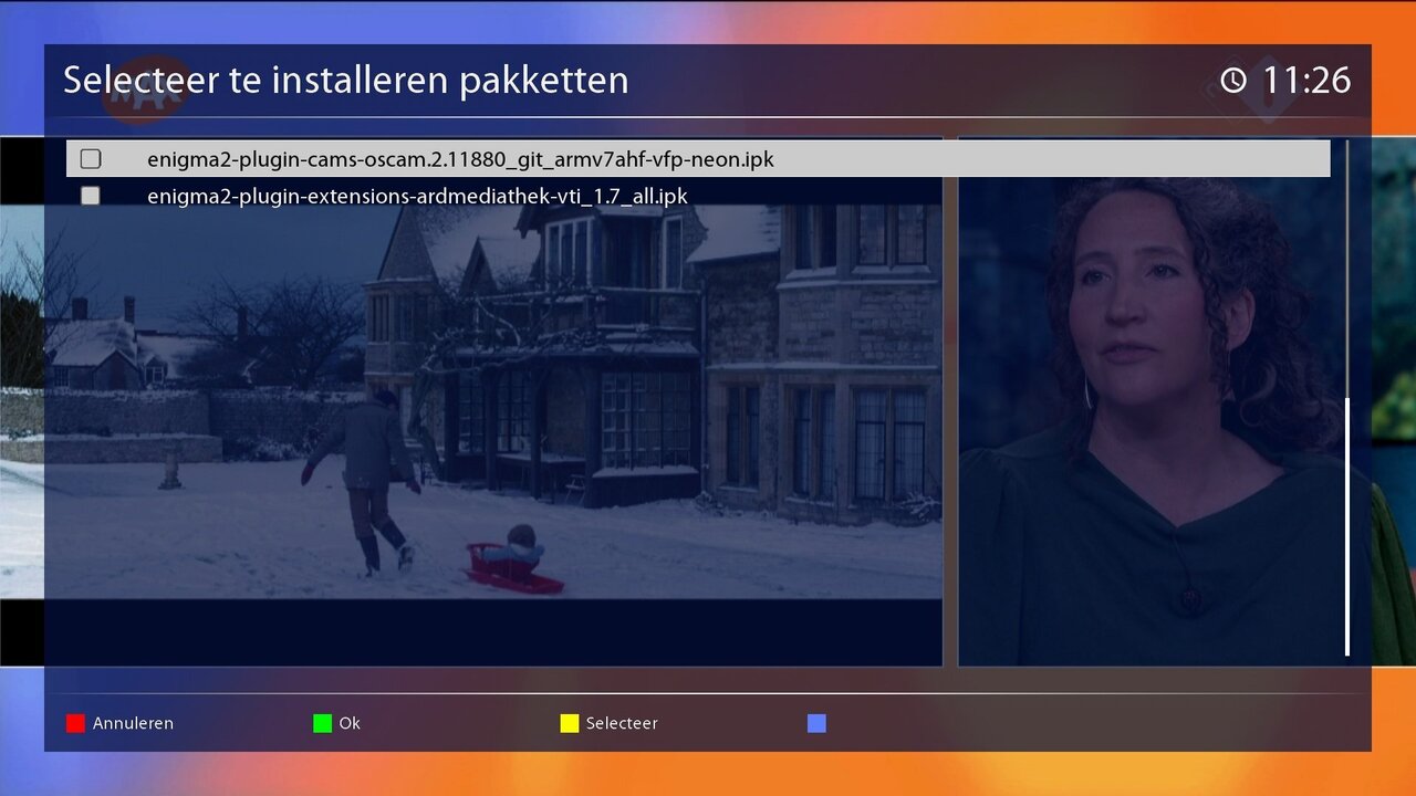

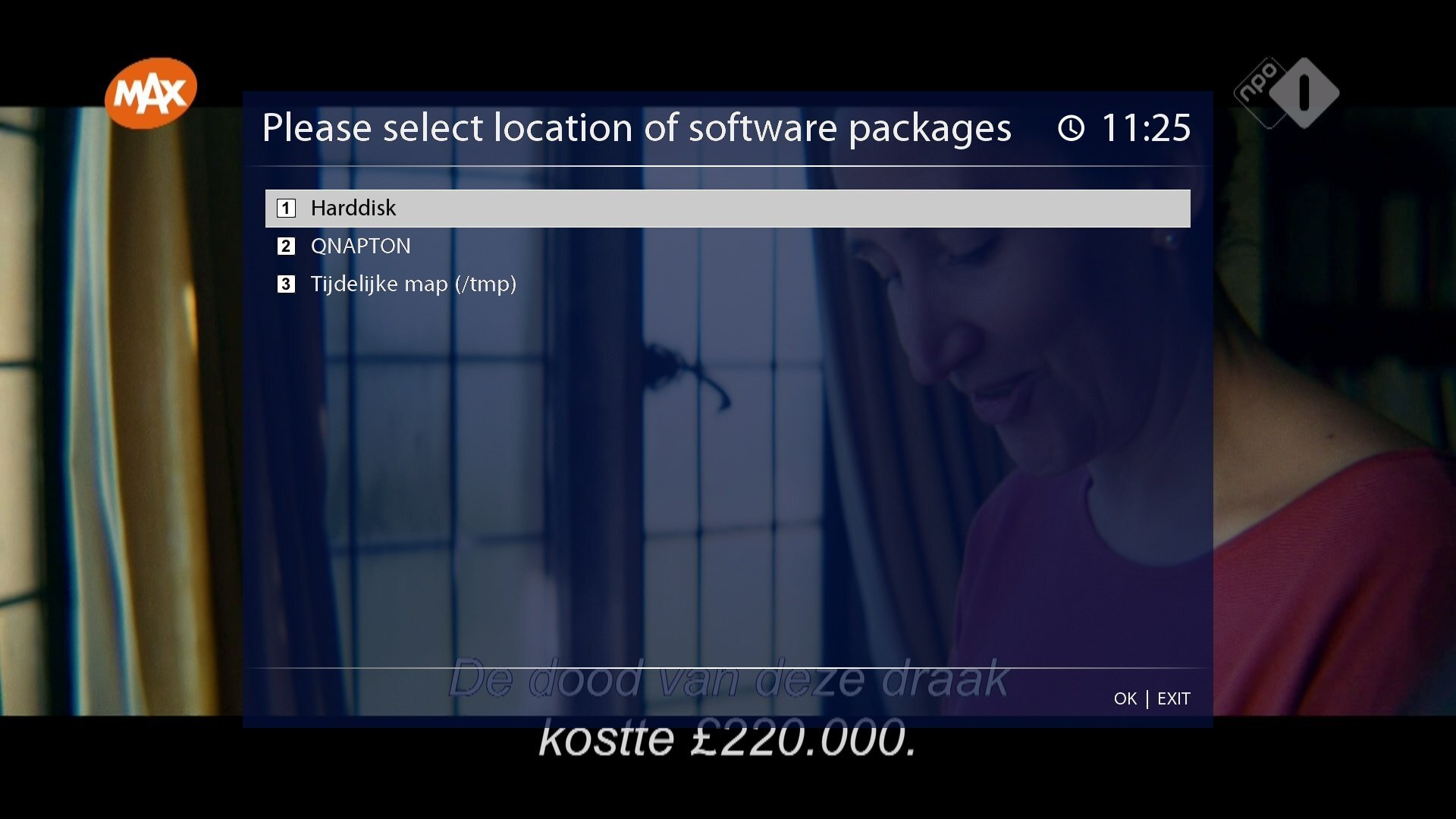

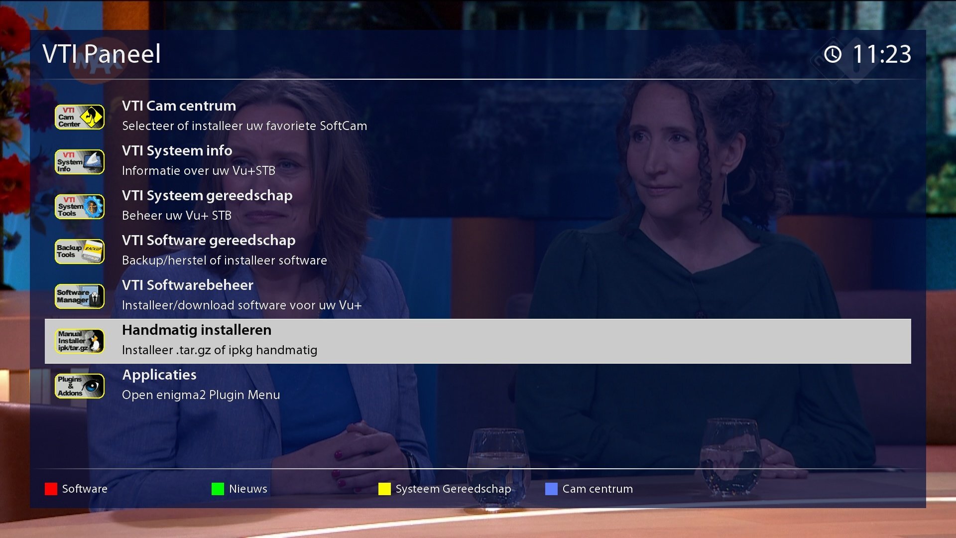

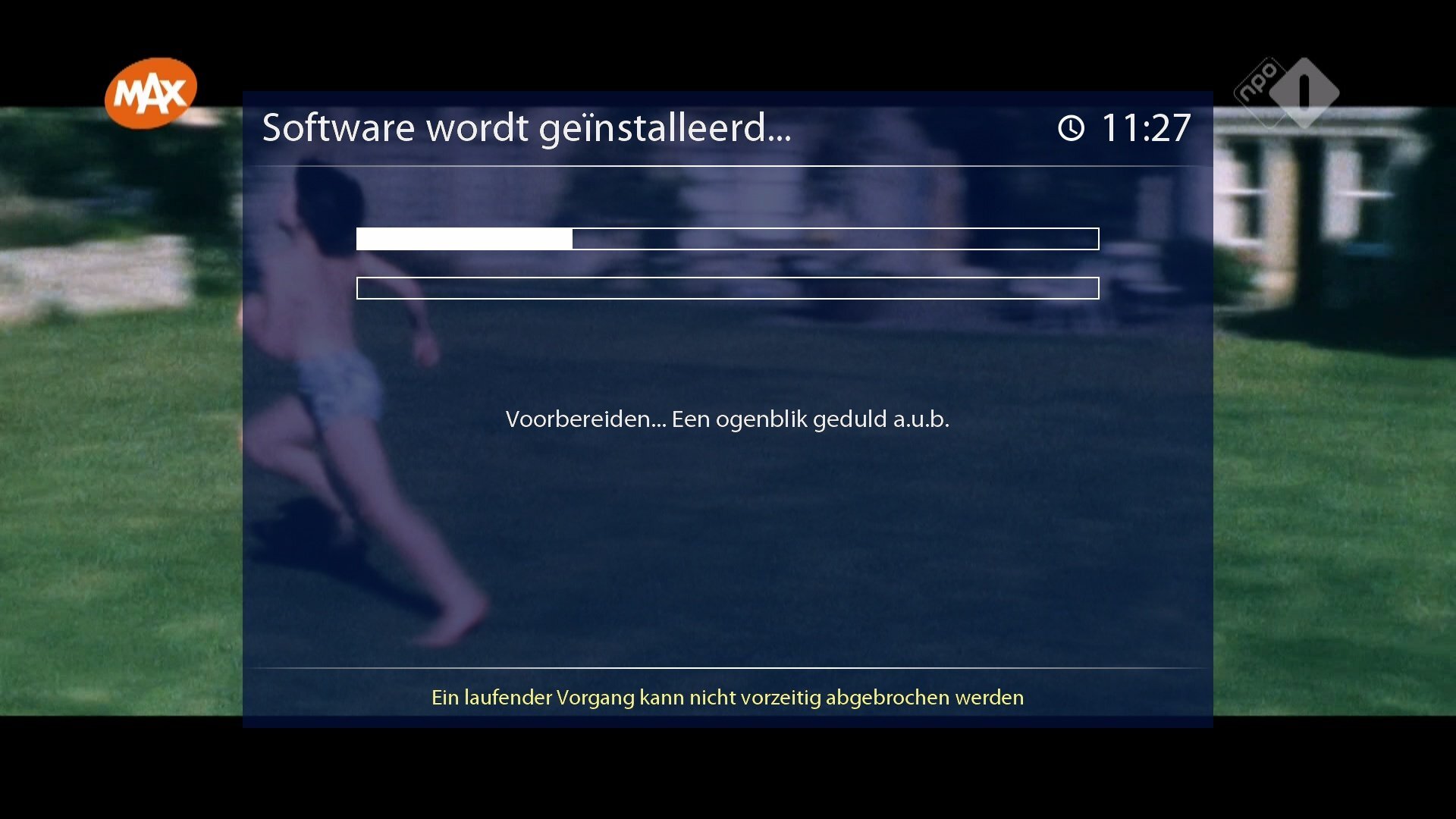

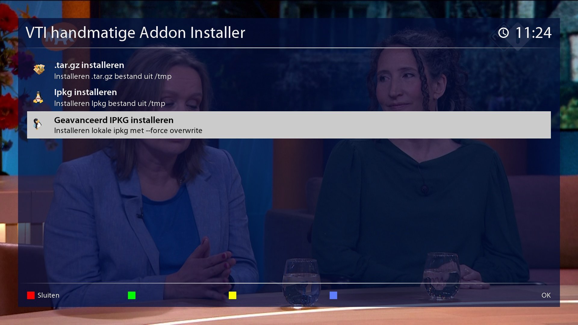

Tonskidutch Geplaatst: 25 april Geplaatst: 25 april (aangepast) zo even helemaal vanaf begin blauw blauw drukken zie je dit installeer de softcam manueel liefst altijd geavanceerd installeren de IPK staat op je harddisk / HDD kies het pakket en bevestig installeren je ziet onmiddelijk resultaat nu hoef je enkel nog de ander cam te stoppen en de nieuwe te starten = klaar En het werkt na een seconde of vijf perfect op VTI 25 april aangepast door Tonskidutch 1 Sunset Kate Bush
Tonskidutch Geplaatst: 25 april Geplaatst: 25 april voor het maken van de screenshots gebruikte ik het webinterface op de pC die in een andere kamer staat, vandaar de timecode Sunset Kate Bush
OmePeter Geplaatst: 25 april Auteur Geplaatst: 25 april Voor elkaar, de oscam gebruikt van T-J via usb. Zoals vroeger. 😉😊 Hartelijk dank. 1

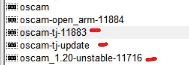

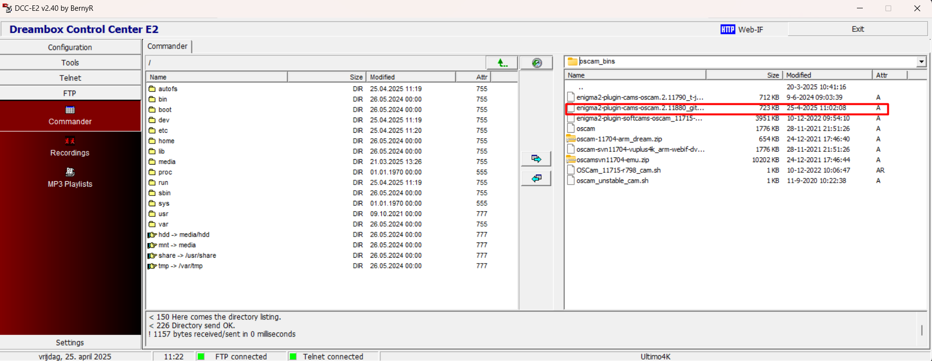

intruder Geplaatst: 7 mei Geplaatst: 7 mei (aangepast) Ik heb het bestand wat ik gedownload heb in de de map/usr/bin geplaatst, moet ik het bestand wat ik gedownload heb "oscam-open_arm-11884" herbenoemen naar alleen "oscam" en het bestaande oscam bestand overschrijven? En als ik in DCC rechtsklik kan ik hem dan via attribute ook op 755 zetten. En er staan ook nog diverse andere oscam bestanden in de map kan ik die dan verwijderen? 7 mei aangepast door intruder VU+ UNO 4K se ; VTI 15 ; Nvidia Shield TV Pro ; Ziggo ;LG G1 OLED55G1RLA - 4K OLED TV ; Sonos; Arc Soundbar, Sub, 2x New Play:5
