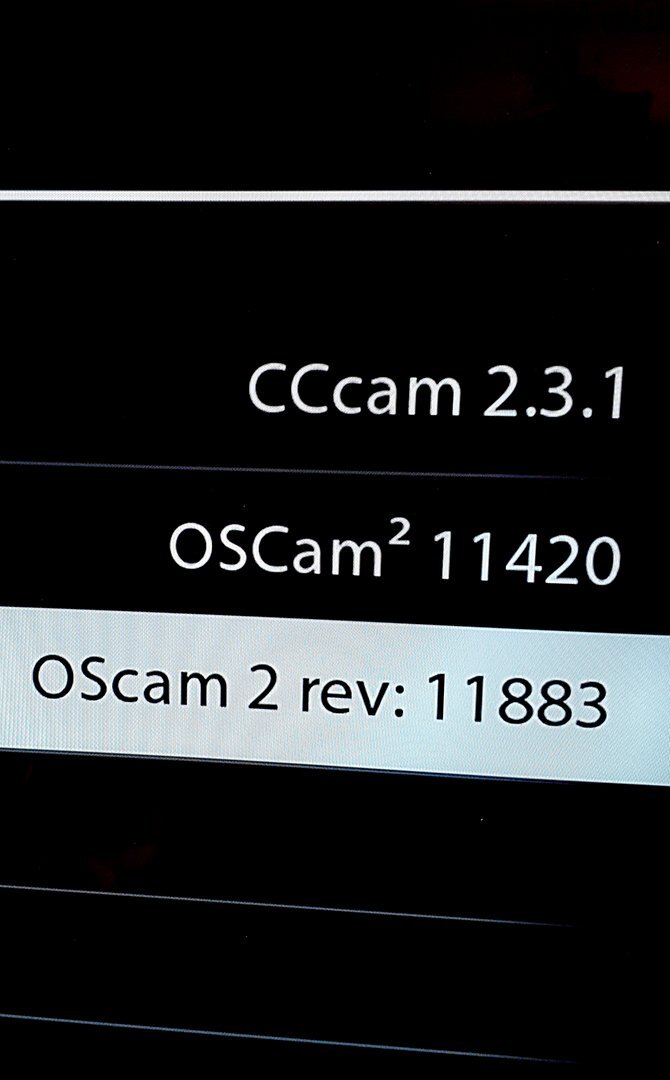

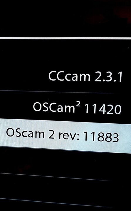

intruder Geplaatst: 7 mei 2025 Geplaatst: 7 mei 2025 Bedankt voor de info, ik heb de oscam-open_arm-11884 (herbenoemd "oscam") in de folder usr/bin gezet.....maar zie in VTI cam centrum deze niet staan. De 11883 versie heb ik geinstalleerd middels .ipk bestand, dit gaat vrij eenvoudig. VU+ UNO 4K se ; VTI 15 ; Nvidia Shield TV Pro ; Ziggo ;LG G1 OLED55G1RLA - 4K OLED TV ; Sonos; Arc Soundbar, Sub, 2x New Play:5

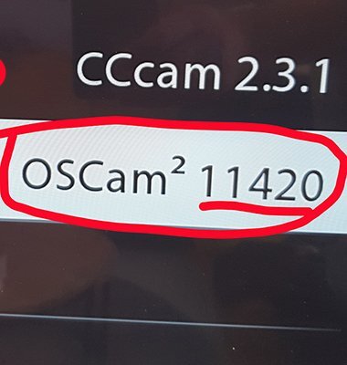

intruder Geplaatst: 7 mei 2025 Geplaatst: 7 mei 2025 (aangepast) Ik heb er alles afgegooid, de nieuwe oscam erin........maar als ik in VTI cam centrum kijk, zie ik daar nu alleen nog een CCcam en OSCAM 11420....hoe weet ik nu zeker dat de laatste versie gebruik van OSCAM is 11884. 7 mei 2025 aangepast door intruder afbeelding wat kleiner gemaakt VU+ UNO 4K se ; VTI 15 ; Nvidia Shield TV Pro ; Ziggo ;LG G1 OLED55G1RLA - 4K OLED TV ; Sonos; Arc Soundbar, Sub, 2x New Play:5

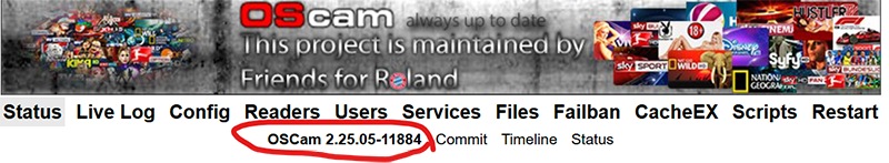

bellejt Geplaatst: 7 mei 2025 Geplaatst: 7 mei 2025 webif geeft die info (op je PC) Groetjes,salutations,greetings. 1 x Gibertini 1,10 vast 3 sats + 1 x Triax 88 cm rotor + Triax fixed 5W Vu + Duo4K SE sat tuner 4 X DVB-S2X en 1 x turbo DVB-C + OpenVix + idem dual tuner and vu duo2 fallback tuner Octagon SF8008 4K Openvix (via ethernetconnectie/WIFI fallbacktuner)
intruder Geplaatst: 7 mei 2025 Geplaatst: 7 mei 2025 Via de webinterface kan ik wel zien dat ik de laatste versie van OSCAM gebruik.....kan ik dat ook aanpassen zodat ik de goeie versie ook in VTI cam centrum zie. VU+ UNO 4K se ; VTI 15 ; Nvidia Shield TV Pro ; Ziggo ;LG G1 OLED55G1RLA - 4K OLED TV ; Sonos; Arc Soundbar, Sub, 2x New Play:5
bellejt Geplaatst: 7 mei 2025 Geplaatst: 7 mei 2025 zal iemand met vti moeten zeggen want ik heb openvix op alle decoders en daar toont de softcam manager welke in dienst is/zijn Groetjes,salutations,greetings. 1 x Gibertini 1,10 vast 3 sats + 1 x Triax 88 cm rotor + Triax fixed 5W Vu + Duo4K SE sat tuner 4 X DVB-S2X en 1 x turbo DVB-C + OpenVix + idem dual tuner and vu duo2 fallback tuner Octagon SF8008 4K Openvix (via ethernetconnectie/WIFI fallbacktuner)
Mimisiku Geplaatst: 7 mei 2025 Geplaatst: 7 mei 2025 Bij VTi moet je het script aanpassen wat de softcam start! Daar zet je de corrwcte versie in. De bestandsnaam geef je gewoon de versie van oscam in.. Afscheid….. Nog een paar maandjes te gaan…
intruder Geplaatst: 7 mei 2025 Geplaatst: 7 mei 2025 (aangepast) Gevonden: /usr/script Hier staan de softcam-startscripts oscam_cam.sh en hier kan de de versie aanpassen. Ik doe dit via DCC. Bedankt voor de info. 7 mei 2025 aangepast door intruder DCC toegevoegd VU+ UNO 4K se ; VTI 15 ; Nvidia Shield TV Pro ; Ziggo ;LG G1 OLED55G1RLA - 4K OLED TV ; Sonos; Arc Soundbar, Sub, 2x New Play:5
