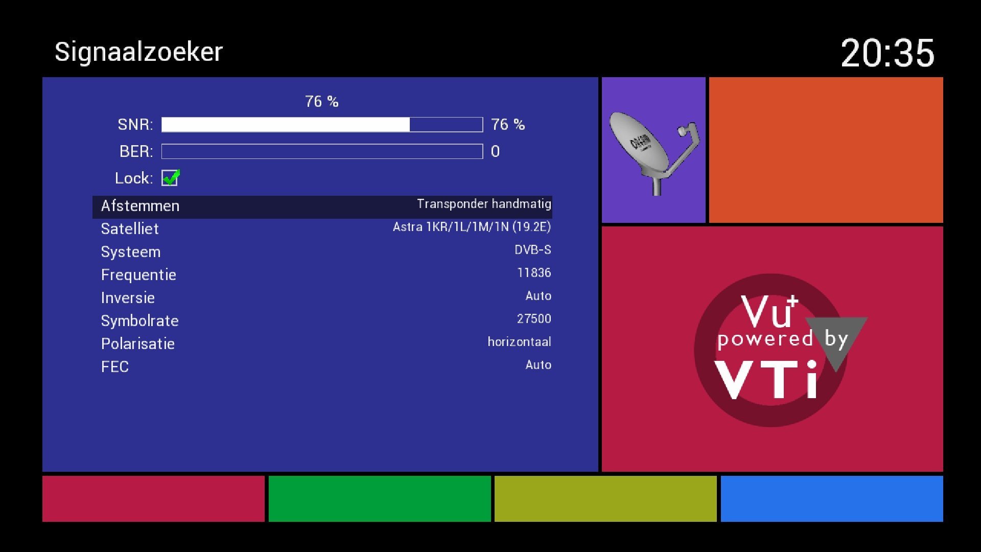

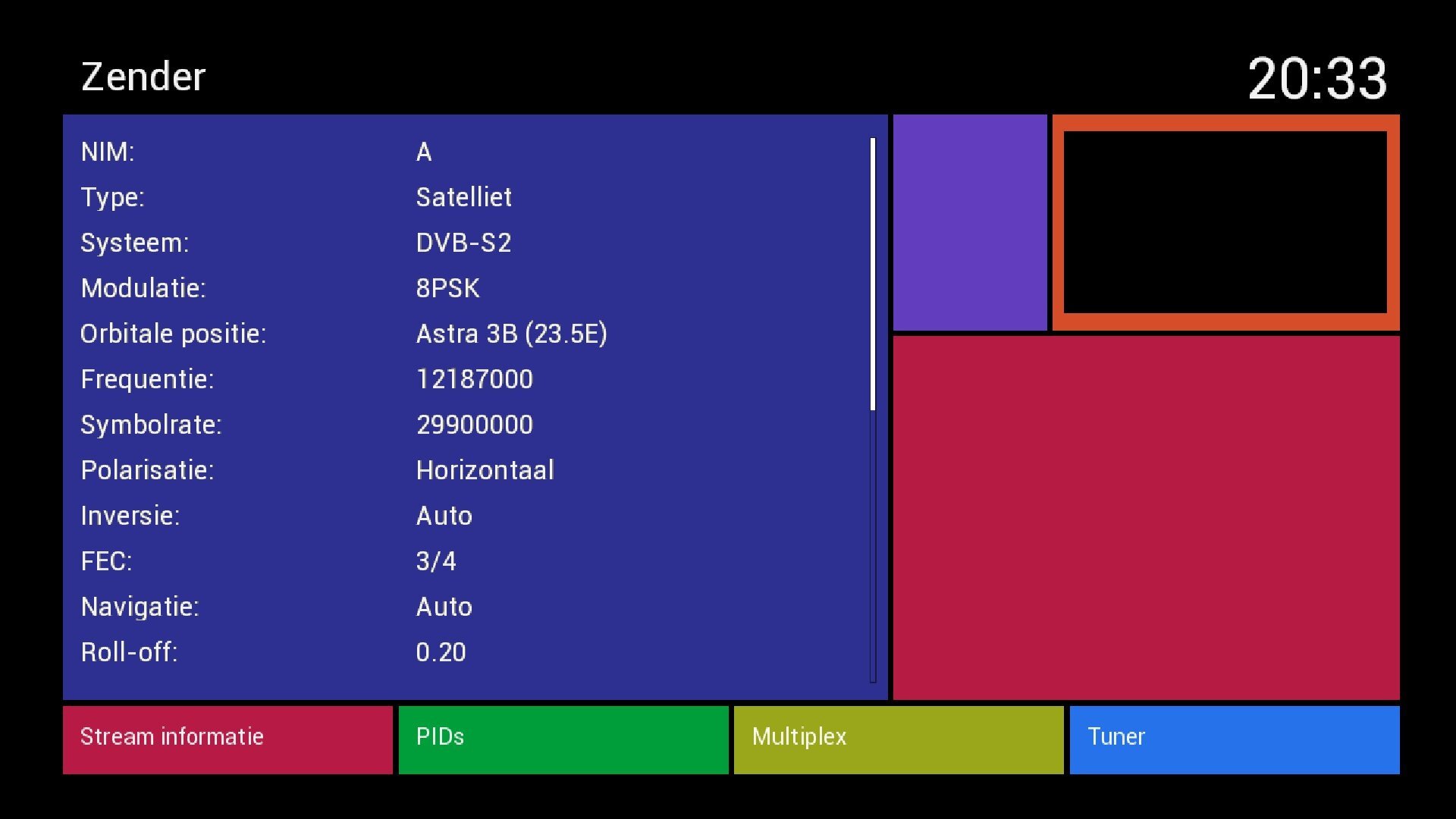

satvet Geplaatst: 19 mei 2025 Auteur Geplaatst: 19 mei 2025 Vandaag uitgebreid getest, miste in VTi wel een optie de transpondergegevens te zien en signaalmeting (in OpenPli heel eenvoudig) dus maar heel veel kanalen getest. Hotbird en Astra 19,2 helemaal perfect ook versleutelde kanalen Beide Astra 23 en 28 de bekende problemen met V kanalen. Benieuwd of ik bij de dealer wat wijzer wordt want dat is eigenlijk een bedrijf gespecialiseerd in scheepselektronica voor de binnenvaart.
Moderator ceesv Geplaatst: 19 mei 2025 Moderator Geplaatst: 19 mei 2025 11 minuten geleden, satvet zei: miste in VTi wel een optie de transpondergegevens te zien en signaalmeting Dat zal door je onbekendheid met VTi komen. 11 minuten geleden, satvet zei: Benieuwd of ik bij de dealer wat wijzer wordt want dat is eigenlijk een bedrijf gespecialiseerd in scheepselektronica voor de binnenvaart. Hoe denk je dat die schippers tv kijken? Gaat niet bestaat niet! 65" 4-K OLED, Vu+ Duo 4K SE BT, Vu+ Solo 4K, Rebox-8500, Rebox-8000, Wavefrontier T-90, Satlook Digital NIT, Megasat HD5 Combo Gebruik je een advertentie blocker? Maak dan een uitzondering voor onze website. Zonder advertentie (inkomsten) kan deze site niet voortbestaan.

satvet Geplaatst: 19 mei 2025 Auteur Geplaatst: 19 mei 2025 3 uren geleden, ceesv zei: Dat zal door je onbekendheid met VTi komen. Zeker, kon het niet vinden terwijl het volgens mij al in het basisimage zit. Zelfs even gezocht of het een plug in was. Waar zit het in het menu? O, moest vandaag mijn Ultimo herstarten omdat hij de kaart weer niet kon lezen, mijn image bleek OpenPLi 9.1 van augustus 2021 te zijn....... Geen wonder dat ik daar blindelings mijn weg in vind. 🙂 3 uren geleden, ceesv zei: Hoe denk je dat die schippers tv kijken? Nou, eentje zeker niet meer via satelliet want ik heb zijn schotel overgenomen. 😉 De meeste kijken DVB T2 tegenwoordig, maar met name op de rijnvaart vind je nog veel schotels.

satvet Geplaatst: 26 mei 2025 Auteur Geplaatst: 26 mei 2025 Vreemd, had gereageerd maar kennelijk iets verkeerd gedaan (lastig al die fora die verschillende software gebruiken) Ik vermoed dat de stuurunit de 13 of 18 volt omzet in een signaal waarna de schotelelectronica daar weer een 13 of 18 volt voor de LNB van maakt. Nog wat geëxperimenteerd met bijv. side-lob onderdrukking aan of uit e.d. Maar probleem blijft. Geen problemen met Hotbird en 19,2 wel met 23 en 28 Verticaal. Soms wel 10 seconde prima beeld/geluid waarna het begint, soms weer even beeld/geluid maar uiteindelijk gaat de schotel rondom zoeken en raakt van slag, laatst eens door laten gaan en duurde meer dan 5 minuten voor hij weer beeld gaf op een H kanaal. (Nog?) geen reactie van de installateur.
Moderator ceesv Geplaatst: 26 mei 2025 Moderator Geplaatst: 26 mei 2025 Zou de LNB defect zijn? Treed het op in zowel de lage als de hoge band? Gaat niet bestaat niet! 65" 4-K OLED, Vu+ Duo 4K SE BT, Vu+ Solo 4K, Rebox-8500, Rebox-8000, Wavefrontier T-90, Satlook Digital NIT, Megasat HD5 Combo Gebruik je een advertentie blocker? Maak dan een uitzondering voor onze website. Zonder advertentie (inkomsten) kan deze site niet voortbestaan.
Sprietje Geplaatst: 26 mei 2025 Geplaatst: 26 mei 2025 38 minuten geleden, ceesv zei: Zou de LNB defect zijn? Treed het op in zowel de lage als de hoge band? Dan zou het probleem zich toch ook voor doen op de Astra 19,2 en Hotbird. Heb je de dealer al gevraagd wat het kan zijn? Je zult toch wel garantie hebben op de schotel?
Moderator ceesv Geplaatst: 26 mei 2025 Moderator Geplaatst: 26 mei 2025 2 minuten geleden, Sprietje zei: Dan zou het probleem zich toch ook voor doen op de Astra 19,2 en Hotbird. Dat is een aanname. We weten niet of bij hotbird en astra 1 er gekeken wordt naar de lage band of de hoge band. Astra 3 zenders zitten allemaal in de hoge band. Gaat niet bestaat niet! 65" 4-K OLED, Vu+ Duo 4K SE BT, Vu+ Solo 4K, Rebox-8500, Rebox-8000, Wavefrontier T-90, Satlook Digital NIT, Megasat HD5 Combo Gebruik je een advertentie blocker? Maak dan een uitzondering voor onze website. Zonder advertentie (inkomsten) kan deze site niet voortbestaan.
