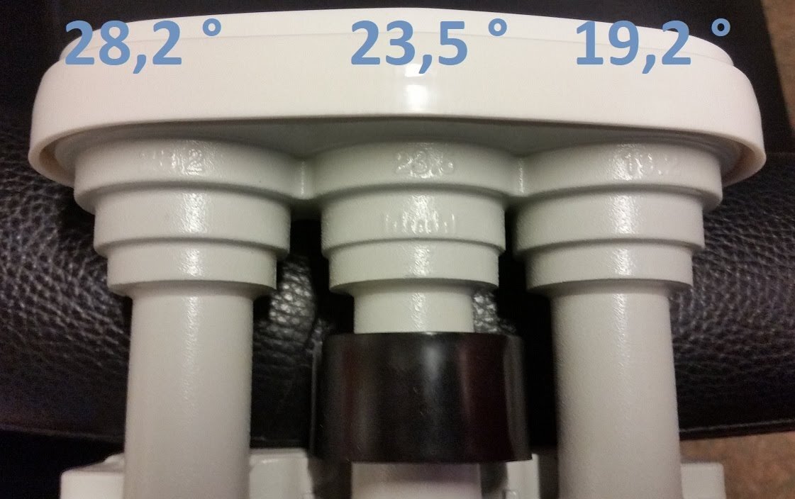

Goedemiddag, ik heb momenteel een schotelantenne van diameter 65 cm , maar de ontvangst van ASTRA 3 kan beter.
Ik denk eraan om deze te vervangen en een schotelantenne Triax 70 aan te schaffen.
Mijn vraag is of deze compatibel met een Triple LNB.
Ja dat kan. Heet tegenwoordig Triax 80. De 23,5e profiteert daar het meeste van maar ook de andere twee gaan er wat op vooruit.
Zorg dat de triple-lnb 15 graden schuin staat, zie bijlage.
