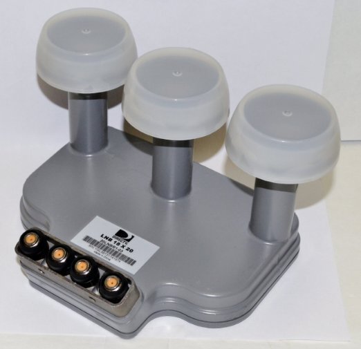

smetje limb.BE Geplaatst: donderdag om 23:12 Geplaatst: donderdag om 23:12 13 minuten geleden, satvet zei: Om een aantal redenen zou ik graag voor satelliet ontvangst aan boord makkelijker kunnen kiezen tussen ontvangst via tuner in de TV zelf of via een Vu Zero. Nu is steeds de F connector overzetten niet echt praktisch, alleen al om de plaatsing van de beide vrouwtjes. Een splitter geeft verlies, iets wat ik wil/moet vermijden. Heb zitten googlelen maar niets gevonden, maar bestaan er mechanische splitters waarmee je handmatig kunt schakelen tussen de ene uitgang en de andere zonder (noemenswaardig) verlies? je zou een lnb met 2 of 4 uitgangen kunnen plaatsen natuurlijk wel een coax kabel bij trekken en je probleem is opgelost Dreambox 900UHD 4x twin lnb 1x bosat 1.50m .Dreambox 7020hd v2 Dreambox 800 Dreambox 8000 Dreambox 800se Dreambox 500HD Sab unix triple Xsarius Galaxy 4K gigablue trio Gigablue HD Quad Plus Zgemma H7 Cabel en Sat Samsung UE65MU7070 4K Ultra HD Smart LED Samsung UE46F6650SSXXN led 1x LG 60"lb 870v

satvet Geplaatst: vrijdag om 09:47 Auteur Geplaatst: vrijdag om 09:47 10 uren geleden, smetje limb.BE zei: je zou een lnb met 2 of 4 uitgangen kunnen plaatsen natuurlijk wel een coax kabel bij trekken en je probleem is opgelost Daar zeg je me wat, helemaal niet aan gedacht, die quad heb ik al, moet alleen even uitzoeken wat ik er dan extra bij nodig heb, is namelijk een volgschotel en het doel is primair stroomverbruik beperken als er geen walstroom beschikbaar is. Enige probleem is wel die extra kabel, de doorvoer is al vol...... Soms moet je denken vanuit de bron en niet vanuit het eindpunt. 😉
