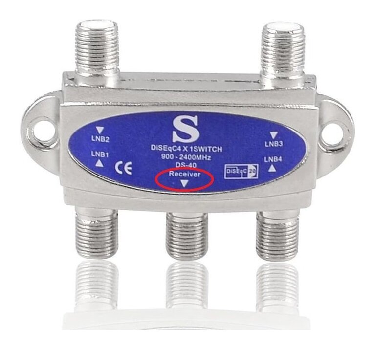

bellejt Geplaatst: 1 oktober Geplaatst: 1 oktober slechtste advies mogelijk want je hebt een vaste opstelling nodig.Goed uitrichten en goede kabel gebruiken is het eerste .Dan gewoon LNB's in volgorde aansluiten op de switch en decoder juist instellen.Opgelost Groetjes,salutations,greetings. 1 x Gibertini 1,10 vast 3 sats + 1 x Triax 88 cm rotor Vu + Duo2 twin sat tuner 4 X DVB-S2 en 1 x turbo DVB-C + OpenVix + idem dual tuner and vu duo2 fallback tuner Octagon SF8008 4K Openvix (via ethernetconnectie/WIFI fallbacktuner)
