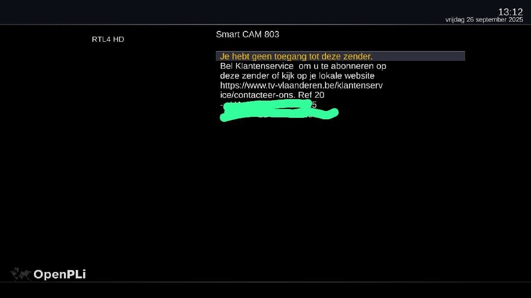

legrand Geplaatst: 26 september 2025 Geplaatst: 26 september 2025 TVV werken goed met de CAM803. Canal Digitaal zenders werken goed met Oscam, maar ALLEEN als de CAM803 fysiek uit het slot is. Systeem draait OpenPLI 9.1. Hoe kunnen CAM803 en Oscam tegelijk naast elkaar werken?

legrand Geplaatst: 26 september 2025 Auteur Geplaatst: 26 september 2025 (aangepast) 41 minuten geleden, ceesv zei: Je kan in het cam menu aangeven welke zenders met de cam gedecodeerd moeten worden. Met oscam idem. Hoi Ceesv, Gedaan, alleen de CAM803 probeert toch RTL4 te decoderen. 1 uur geleden, Tonskidutch zei: @legrand, kun je eventueel laten zien wat oscam aan ons meldt als je op een Canal Digitaal zender gaat staan en toch die Cam803 erin hebt voor TVV. Hallo Tonskidutch, CAM803 probeert RTL4 te ontsleutelen. 26 september 2025 aangepast door legrand persoonlijke informatie nummers CI

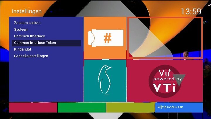

Moderator ceesv Geplaatst: 30 september 2025 Moderator Geplaatst: 30 september 2025 En dat doe je dus in het ci taken menu, waar je de provider kunt aangeven. Gaat niet bestaat niet! 65" 4-K OLED, Vu+ Duo 4K SE BT, Vu+ Solo 4K, Rebox-8500, Rebox-8000, Wavefrontier T-90, Satlook Digital NIT, Megasat HD5 Combo Gebruik je een advertentie blocker? Maak dan een uitzondering voor onze website. Zonder advertentie (inkomsten) kan deze site niet voortbestaan.
