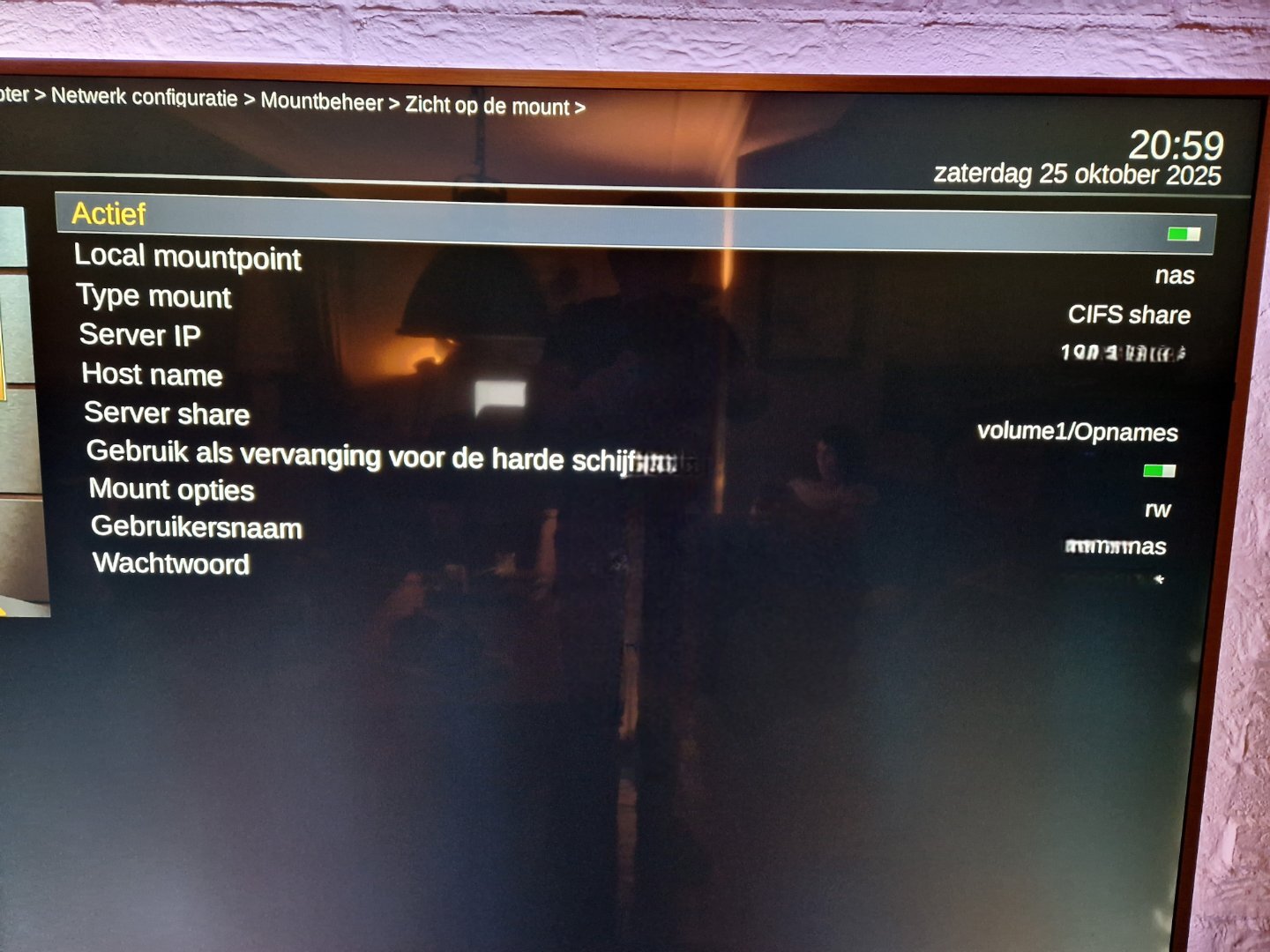

Pedro4 Geplaatst: 25 oktober 2025 Geplaatst: 25 oktober 2025 Ik heb nog een probleem. Ik kan mijn nas niet zien op mijn vu+ dus kan ook niet opnemen en bestaande opnames niet kijken. Ik heb de beschrijving uit geprint maar toch lukt het niet. Ik doe dus iets fout. map opnames staat op de nas. dit gedaan: 1. Navigeer naar de instellingen van je Vu+ ontvanger. 2. Ga naar de netwerkinstellingen en zoek naar de optie om een nieuwe netwerklocatie toe te voegen. 3. Voer de gegevens van je NAS in: 1. IP-adres van de NAS 2. Gebruikersnaam en wachtwoord voor de NAS 3. Pad naar de gedeelde map die je in stap 1 hebt aangemaakt (bijvoorbeeld /volume1/opnames) 4. Sla de instellingen op en test de verbinding. Dan ga ik naar netwerkbrowser en daar staat de nas bij maar ik kan hem niet uitvouwen om bij de map te komen. zo is de nas ingesteld. Zie foto hieronder. Ik heb het ip adres en gebr naam en ww even weg gehaald. DM8000HD/ VU+ solo 4K , PLI , Henksat, Triax 88 cm voor Astra 19,2,Astra 23.5,Hotbird 13,0. . NAS 2x 3gb Daarkendemeelachen !!!!

Tonskidutch Geplaatst: 26 oktober 2025 Geplaatst: 26 oktober 2025 Met een dergelijke uitleg zal het ook nooit werken. Dat gaat via mountbeheer altijd verkeerd bij OpenPli. p.s. volume1/Opnames is geen pad dit wel: => 192.168.178.xxx/Opnames ( IP NAS 192.168.178.xxx) wis dat maar allemaal en herstart de receiver opdat het mountpoint leeg is dan enkel via de browser zoeken naar die gedeelde map op de NAS user:wachtwoord opslaan voila klaar The Healer John Lee Hooker

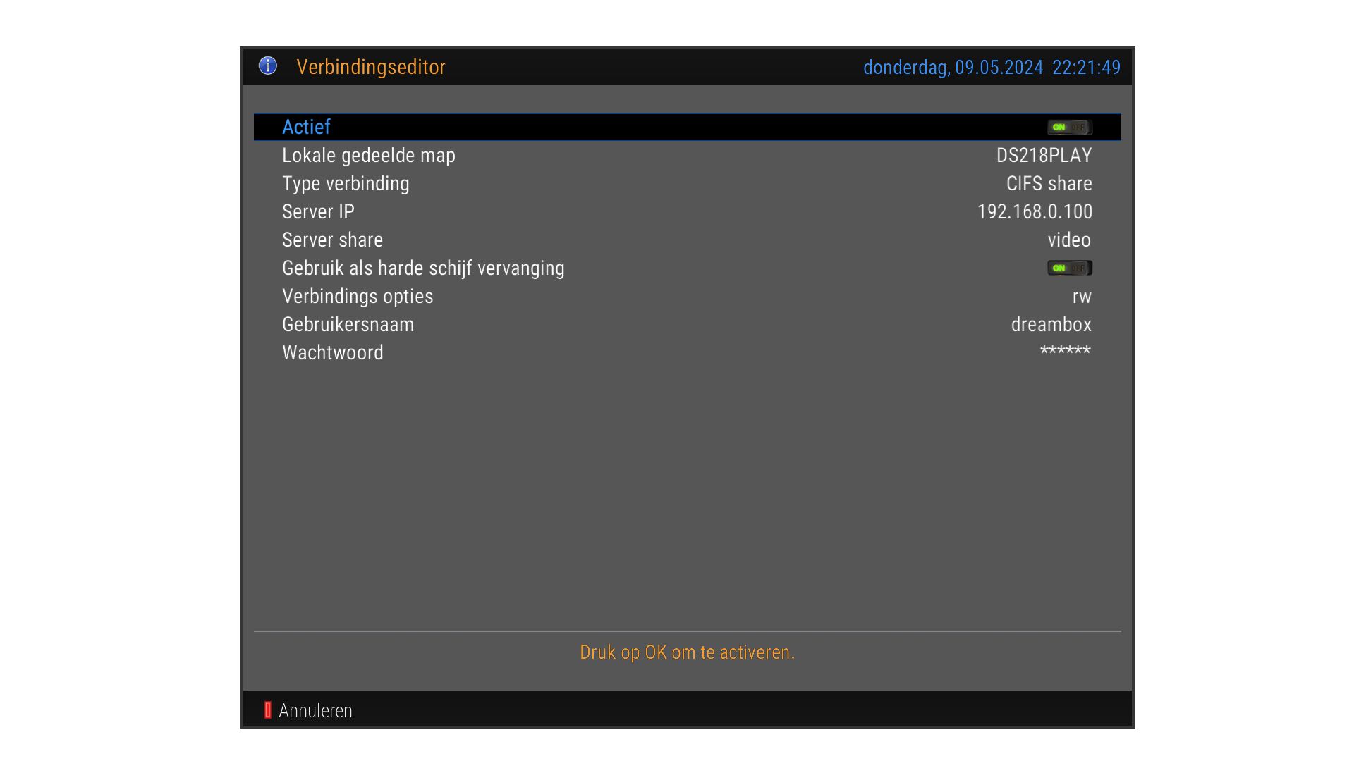

jeevanhoof Geplaatst: 27 oktober 2025 Geplaatst: 27 oktober 2025 Bij mij staan de instellingen zoals in de screenshot. Maar soms is het inderdaad even zoeken dreambox two , BigBisat met Smart Titanium, Alps, en 2 X Inverto Black Ultra VU+ solo2 met defecte tuners
Pedro4 Geplaatst: 27 oktober 2025 Auteur Geplaatst: 27 oktober 2025 2 uren geleden, jeevanhoof zei: Bij mij staan de instellingen zoals in de screenshot. Maar soms is het inderdaad even zoeken moet hier niet het wachtwoord van de nas in staan? toch niet van de vu ? DM8000HD/ VU+ solo 4K , PLI , Henksat, Triax 88 cm voor Astra 19,2,Astra 23.5,Hotbird 13,0. . NAS 2x 3gb Daarkendemeelachen !!!!

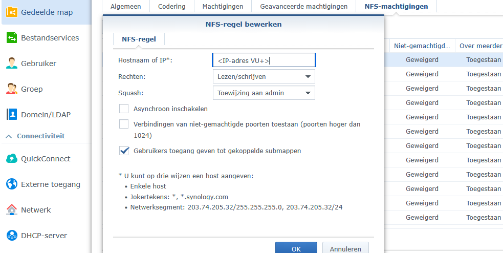

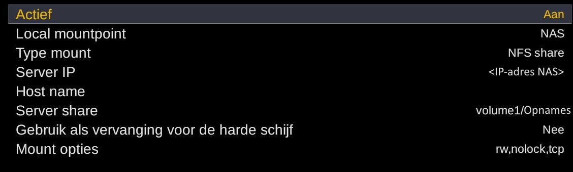

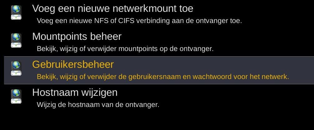

Oplossing Alex1970 Geplaatst: 27 oktober 2025 Oplossing Geplaatst: 27 oktober 2025 Zo te zien heb je een Synology NAS? Ik heb ook geen IP-adres staan bij Server share, maar (ongeveer) hetzelfde als bij jou, dus volume1/Opnames is m.i. goed. Alleen heb ik wel een NFS share, geen CIFS. Gebruikersnaam en wachtwoord stel je dan in bij Gebruikersbeheer. Maar je moet ook de instellingen op de NAS goed hebben staan. De gebruiker moet de juiste machtigingen hebben tot de gewenste map. En bij de Gedeelde Map moet de juiste NFS-machtigingen staan. Dreambox DM920: 2x Triple tuner (2x DVB-S2X multistream + DVB-C/T2) OpenPLi 9 Xtrend ET10000: 1x DVB-S2, 2x DVB-C/T2, IPTV OpenPLi 9 VU+ Duo / Dreambox DM800 / TBS 5925 Channel Master 180cm offset: 39.0°E-37.6°W, Channel Master 120cm offset: 23.5°E-8°W SAB 97 schotel 45.1°E-60°E, 80cm vast: 28.2°E/23.5°E/19.2°E/13°E | DVB-T/DAB: VHFIII/UHF combi-antenne op zolder.

Pedro4 Geplaatst: 27 oktober 2025 Auteur Geplaatst: 27 oktober 2025 (aangepast) 8 uren geleden, Alex1970 zei: Zo te zien heb je een Synology NAS? Ik heb ook geen IP-adres staan bij Server share, maar (ongeveer) hetzelfde als bij jou, dus volume1/Opnames is m.i. goed. Alleen heb ik wel een NFS share, geen CIFS. Gebruikersnaam en wachtwoord stel je dan in bij Gebruikersbeheer. Maar je moet ook de instellingen op de NAS goed hebben staan. De gebruiker moet de juiste machtigingen hebben tot de gewenste map. En bij de Gedeelde Map moet de juiste NFS-machtigingen staan. Hoi Alex, Top nu kan ik naar de bestanden die opgenomen zijn en staan op de nas. Echt blij mee. maar de nas bestaat uit verschillende mappen. opnames,vakantie,cabaret enz enz als ik met de netwerkbrowser laat zoeken zie ik alleen de nas met de map opnames. Hoe kan ik dit verder uitbreiden zodat ik ook naar de andere mappen op de nas kan? ik denk dat ik eruit ben. elke map toegang nfs geven. bedankt Alex 27 oktober 2025 aangepast door Pedro4 DM8000HD/ VU+ solo 4K , PLI , Henksat, Triax 88 cm voor Astra 19,2,Astra 23.5,Hotbird 13,0. . NAS 2x 3gb Daarkendemeelachen !!!!
Alex1970 Geplaatst: 27 oktober 2025 Geplaatst: 27 oktober 2025 4 uren geleden, Pedro4 zei: ik denk dat ik eruit ben. elke map toegang nfs geven. Inderdaad al die mappen apart delen, of alles onder één hoofdmap plaatsen. Dreambox DM920: 2x Triple tuner (2x DVB-S2X multistream + DVB-C/T2) OpenPLi 9 Xtrend ET10000: 1x DVB-S2, 2x DVB-C/T2, IPTV OpenPLi 9 VU+ Duo / Dreambox DM800 / TBS 5925 Channel Master 180cm offset: 39.0°E-37.6°W, Channel Master 120cm offset: 23.5°E-8°W SAB 97 schotel 45.1°E-60°E, 80cm vast: 28.2°E/23.5°E/19.2°E/13°E | DVB-T/DAB: VHFIII/UHF combi-antenne op zolder.
