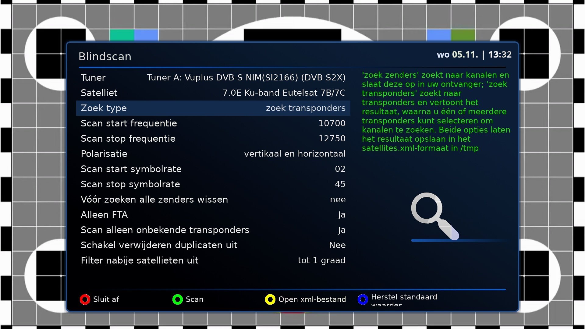

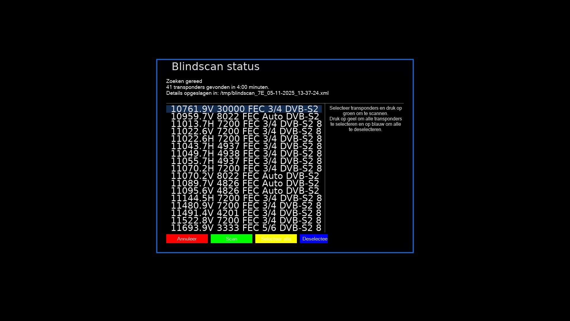

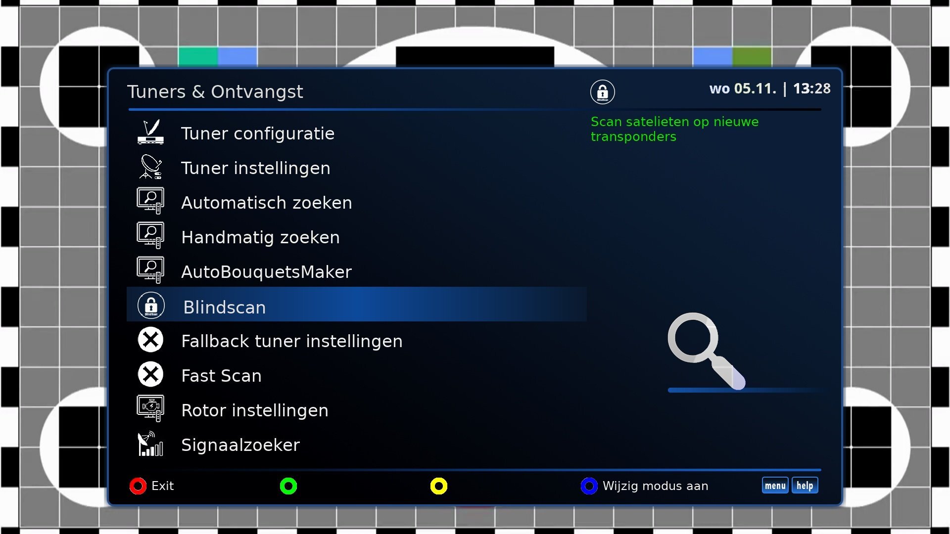

Ik wil een blindscan doen om nieuwe zenders / transponders te vinden.
Wanneer ik blindscan selecteer geeft deze de melding ‘geen nieuwe transponders gevonden. Er zijn alleen transponders gevonden die al in satellites.xml aanwezig waren’.
Hoe kan ik de transponders opnieuw scannen voor nieuwe zenders?
is het verstandig om de transponders uit de xml te verwijderen? Hoe doe je dat?

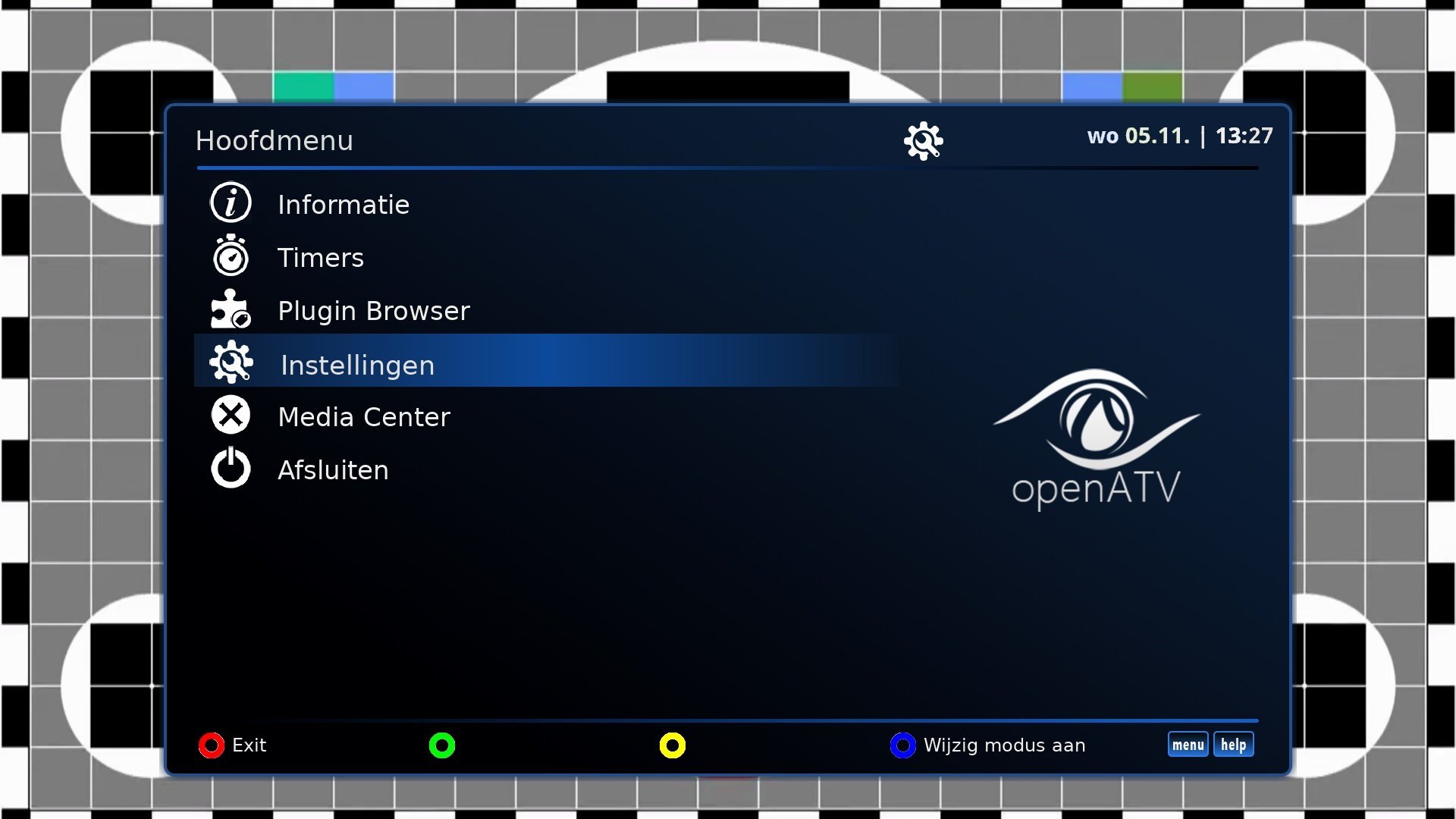

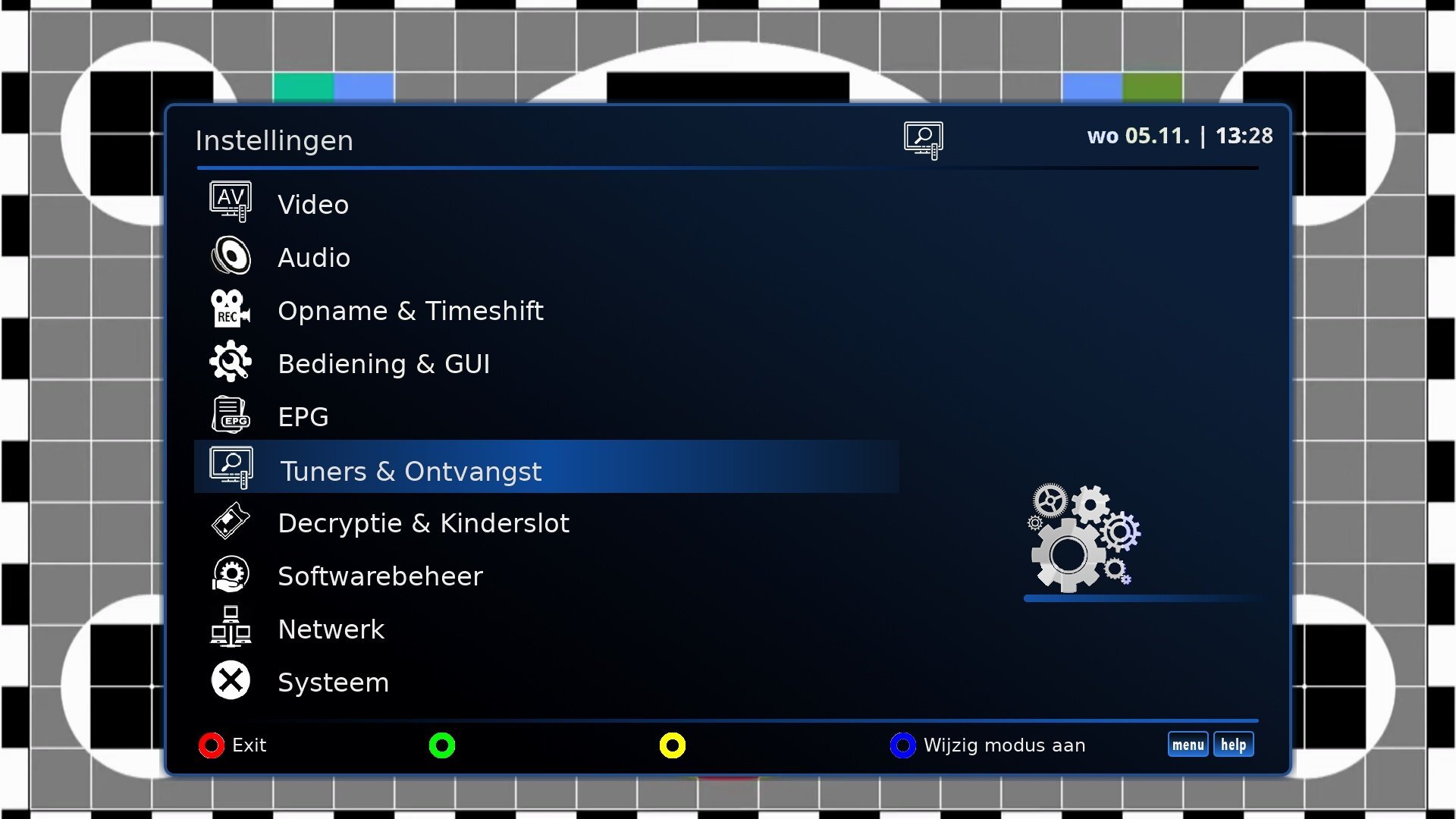

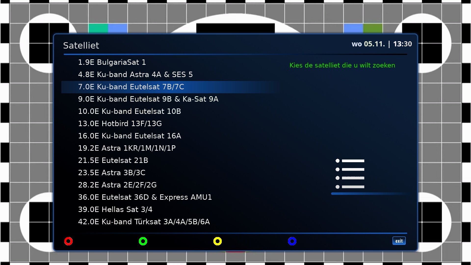

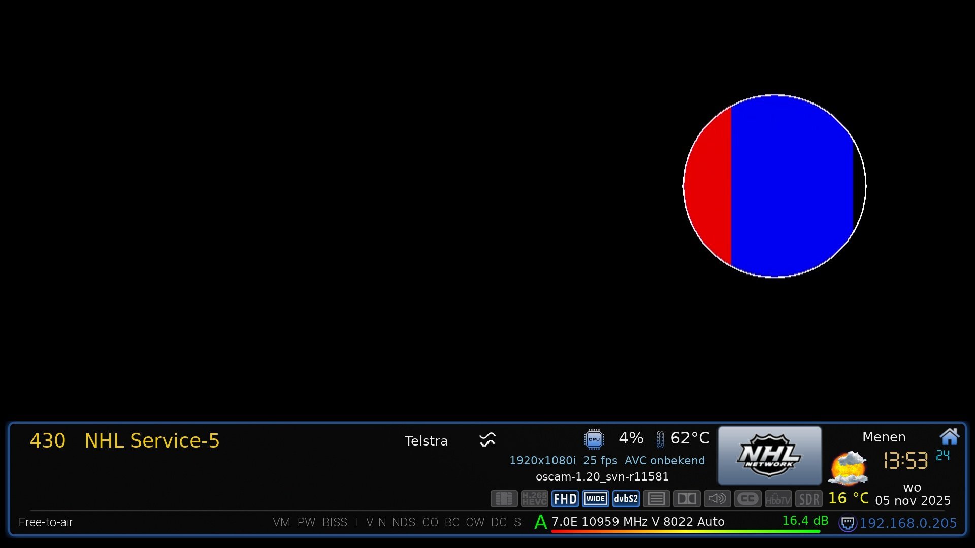

Graag wil ik je tonen hoe mijn instellingen staan om feeds te ontvangen met Open ATV.
Mijn schotel op 7°E is een Visiosat 90 cm
Alvast succes!

Dankjewel Satfeeds-DX.
Met die instelling is de melding weg en heb ik dezelfde resultaten.
is OpenATV de beste optie om feeds te hunten?
4:2:2 mis je hier helaas.

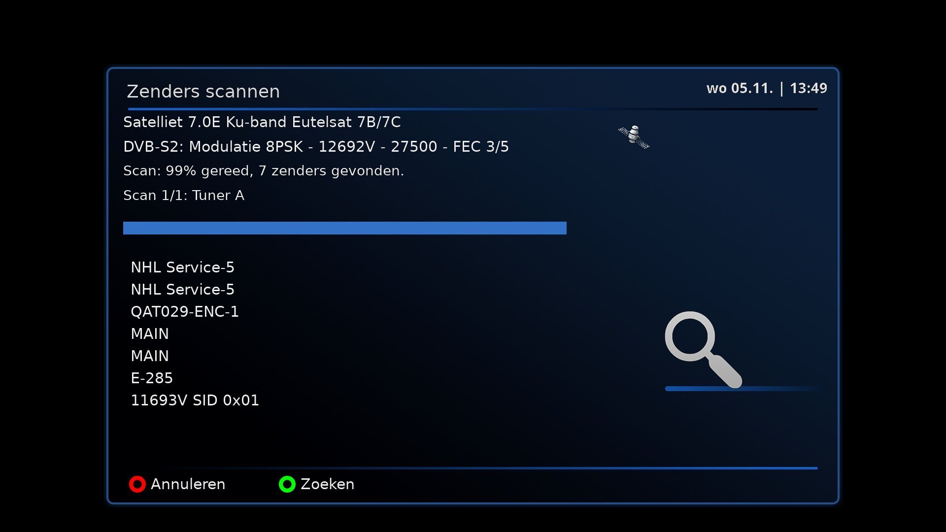

Als ik goed kijk zie ik toch wel verschillen.
Jouw screenshot toont 7 zenders die feeds lijken te zijn.
ik vind 19 zenders waaronder ook een aantal met reguliere uitzendingen zoals Kurdistan24 Shams TV, AVA, Pars TV.
Als ik exact dezelfde instellingen overneem ontvang ik maar een zender en ook minder transponders. NHL service 5 is dan de enige zender.
ik mis er dan een aantal.
Dat is toch niet de bedoeling?

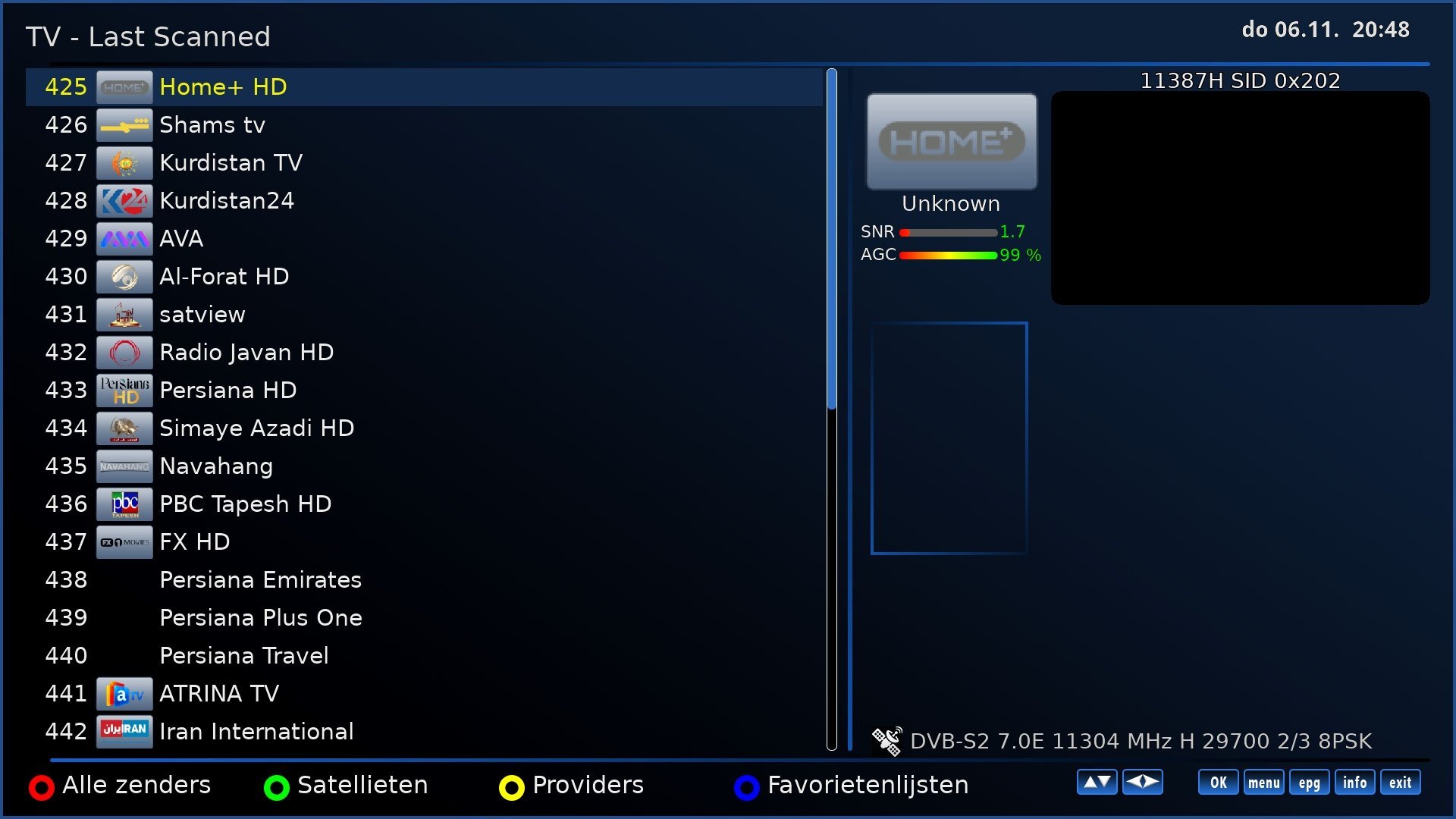

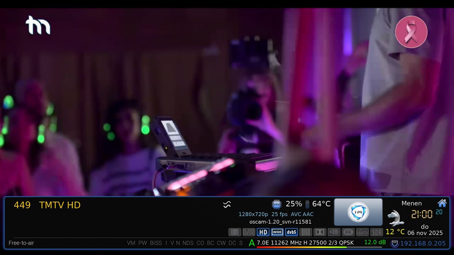

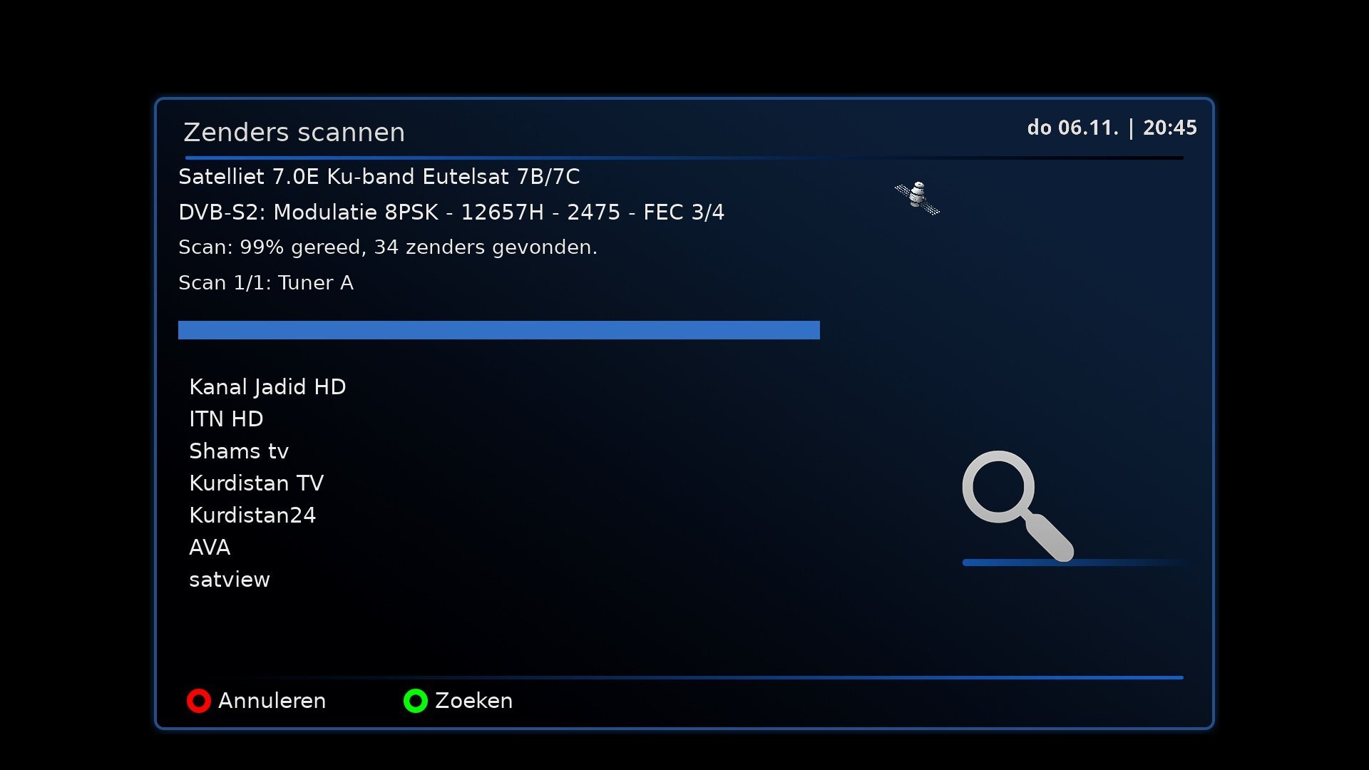

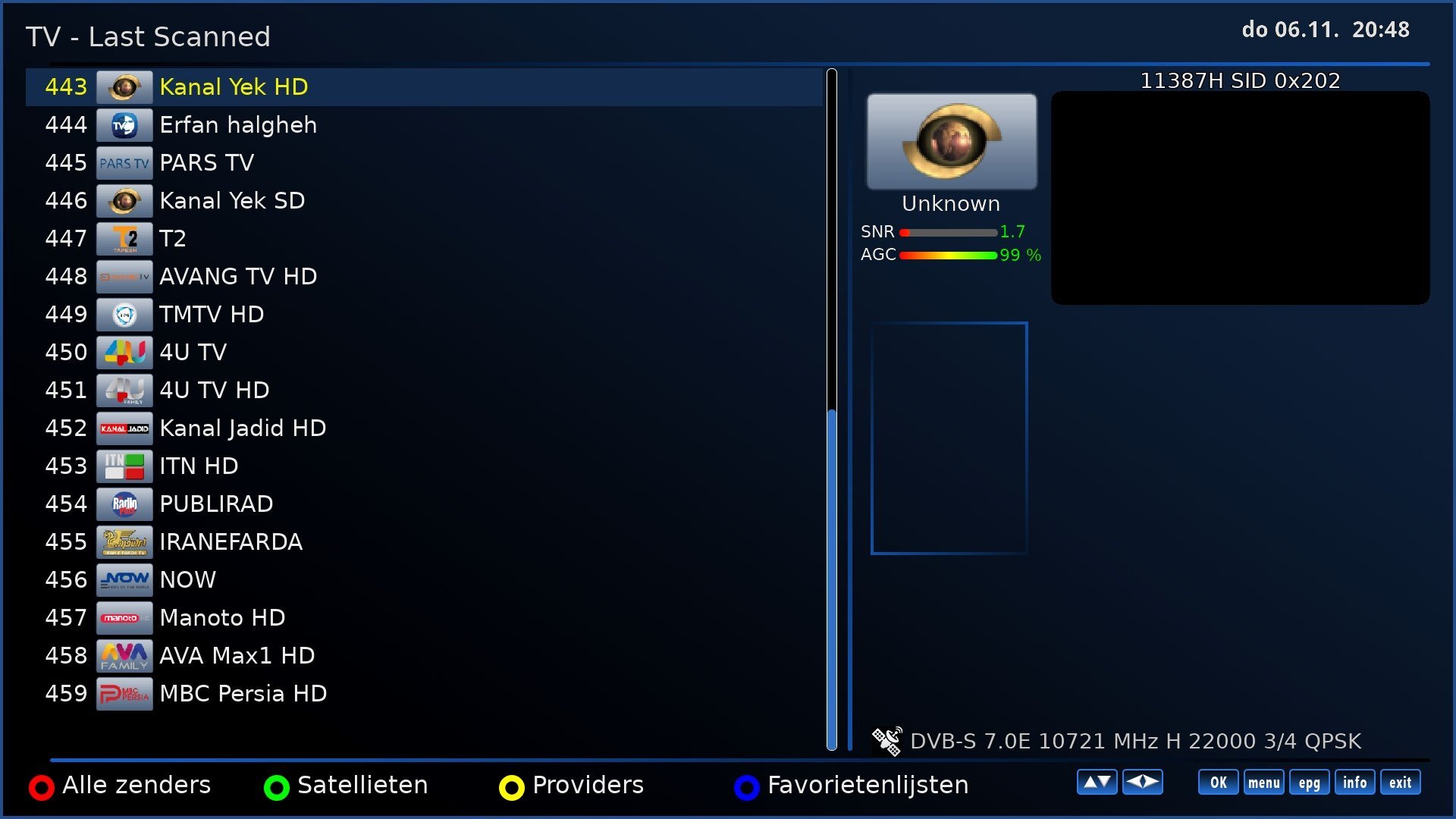

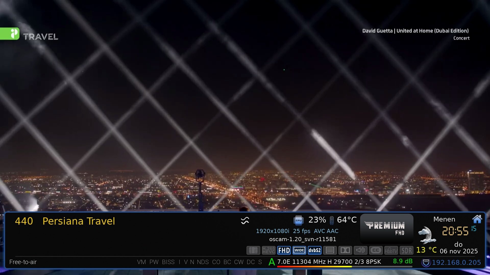

Posted (edited)

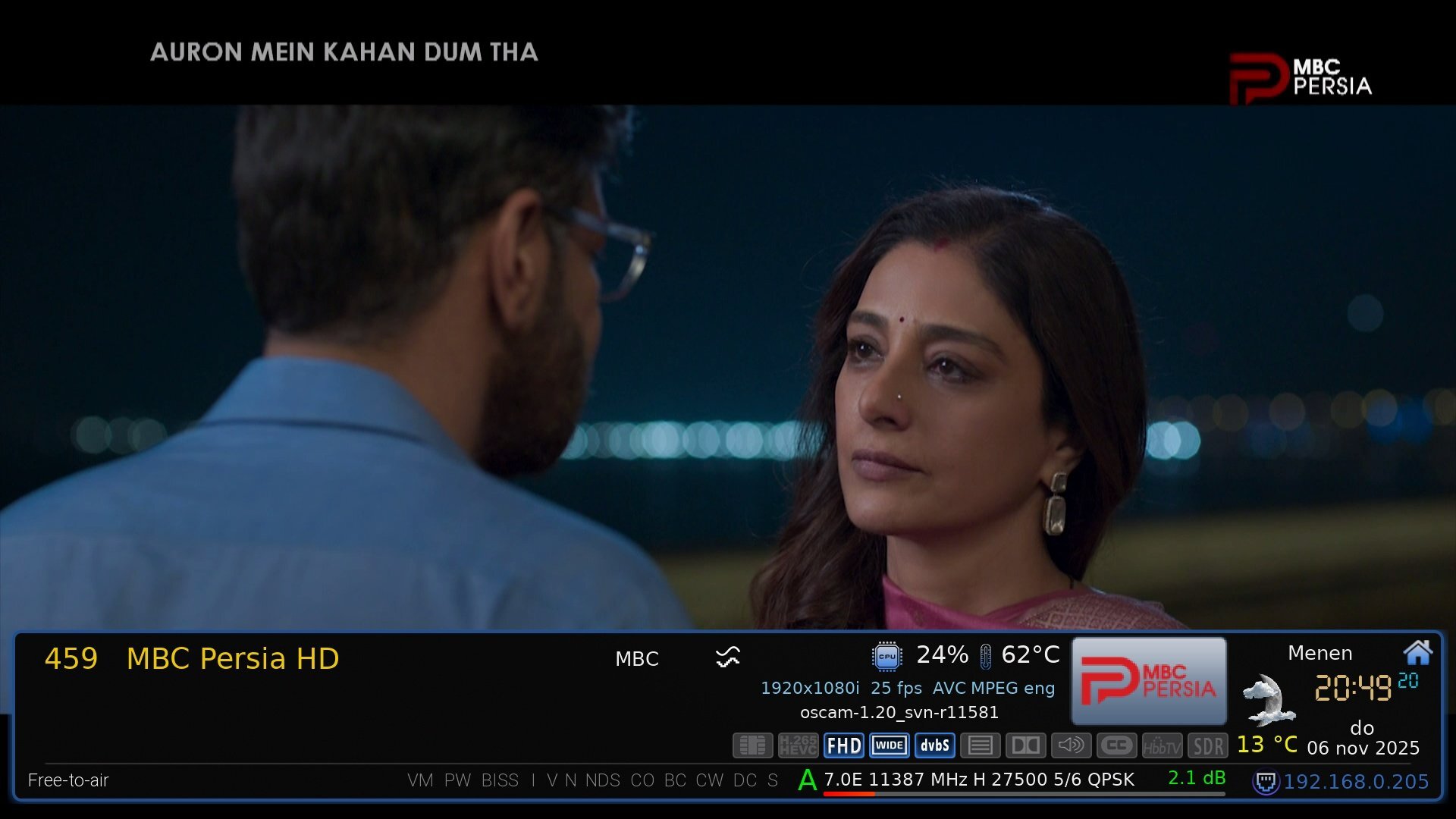

Bij handmatig zoeken, ontvang ik 34 reguliere tv-zenders op 7°E.
https://www.flysat.com/en/satellite/position/7-e
Doordat we juist aan de rand van de beam zitten, zijn de pakketten op de E-7B Europe beam echter moeilijker te ontvangen.
Misschien door je schotelantenne wat bij te regelen, want met een 1,5 m moet je deze kanalen ook wel kunnen ontvangen
en eventueel ook meer feeds.
Zoomed image
