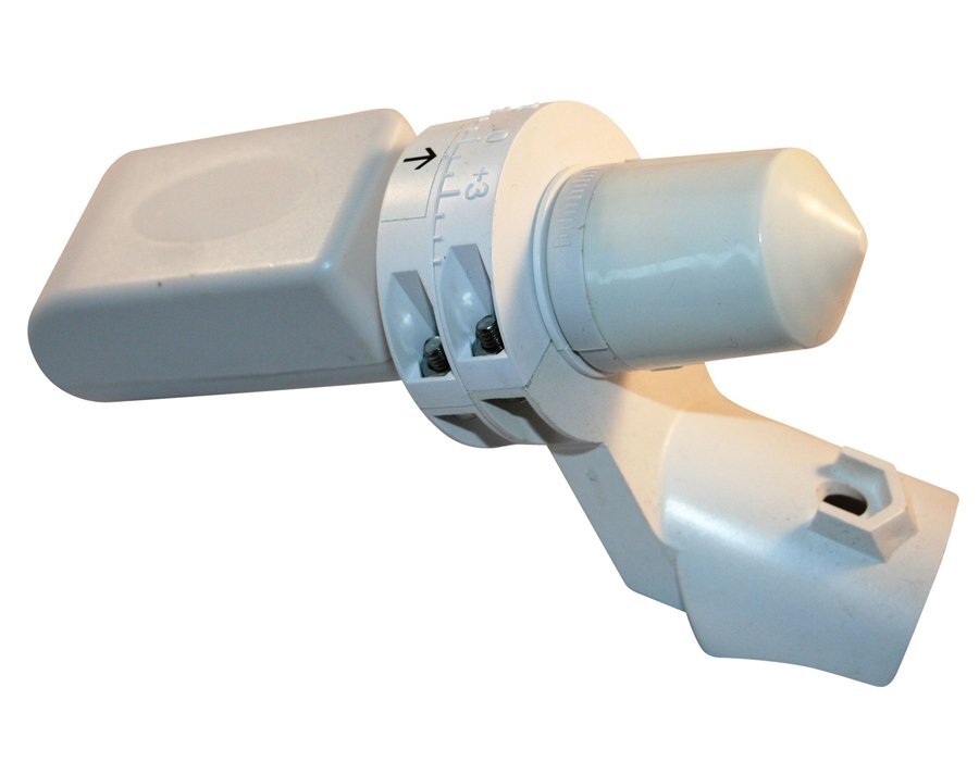

+2,5 graden is veel te weinig of bedoel je 2.5 streep op de schaalverdeling van de lnb-klem?
Waar zit je ongeveer in Zuid-Spanje want dat bepaald hoe schuin de lnb moet staan.
Heb je een 65cm schotel of een 80cm schotel?
aangepast door Sprietje
In Catral, Murcia moet de lnb 20 graden schuin staan. Dat is dus bijna 3 strepen want elke streep is 7,5 graden.
Als je achter tegen de lnb aan kijkt moet hij met de wijzers van de klok worden meegedraaid.

Sorry, elke streep is 7,5 graden. Hij moet dus bijna 3 strepen schuin staan. Dat wijkt maar weinig af. Dat zal niet de oorzaak van het ontvangstprobleem zijn.

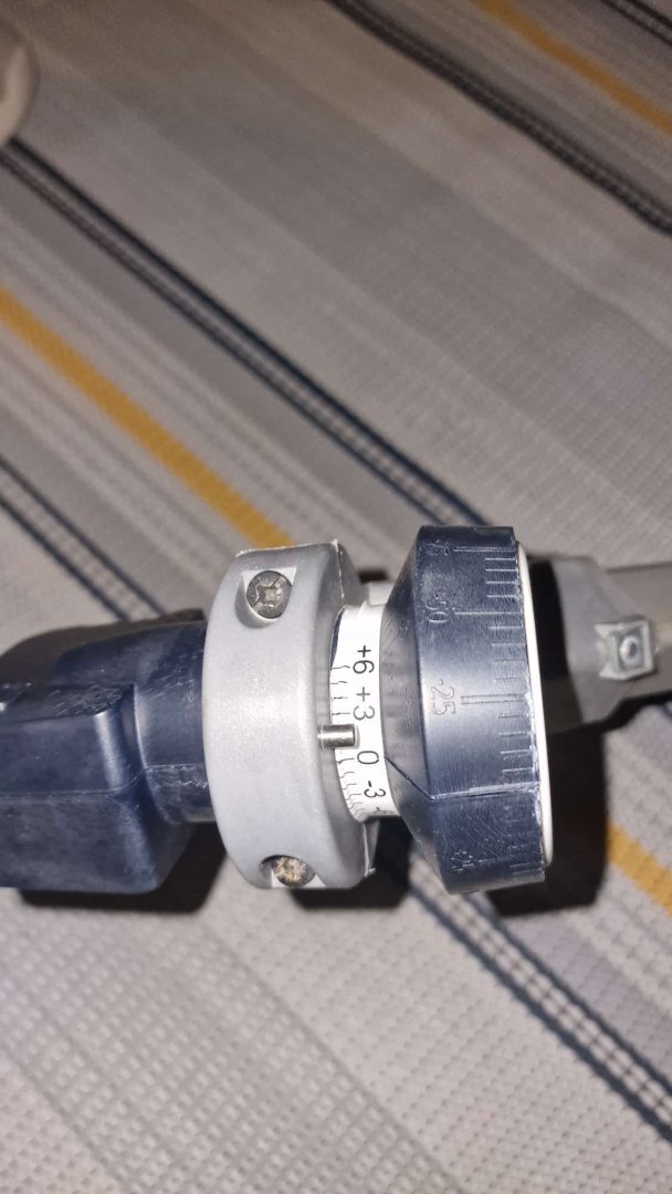

Als het beeld weg valt als je de module er uit trekt, betekent dit waarschijnlijk dat de lnb geen voeding meer krijgt.
Maar wat maakt Travelvision er met de lnb-skew een puinhoop van. Standaard staan de streepjes op de lnb 5 graden uit elkaar. Dat is op de foto die je hebt geplaatst ook goed te zien aan de getallen -25 graden en -50 graden. Travelvision maakt een schaalverdeling op de hals van de lnb en daar staan de streepjes op een afstand van 7,5 graden. Heel handig om verwarring te scheppen. Maar helemaal bont maken ze het wat plus en min is.
De standaard afspraak is dat plus is als je in de richting van de satelliet kijkt en je de lnb rechtsom moet draaien. Je staat dus achter de schotel. Voor Nederland en ook Spanje moet de lnb echter linksom gedraaid worden. Dit is dus een negatieve skew die wordt aangeduid met een min. Dat staat dus allemaal goed op de lnb zelf maar op de schaalverdeling van Travel Vision staat het juist andersom. Kun je het nog zotter maken?
Dat de lnb - na het verwijderen van de module - geen voeding meer krijgt, vermoedde ik al.
Het zou erop neerkomen dat de lnb voeding krijgt van de ingebouwde accu van de Travel-Vision en deze weg valt na het optimaliseren?
Wat betreft de schaal verdeling moet ik dus precies contra van wat Tavel-Vision aangeeft.
