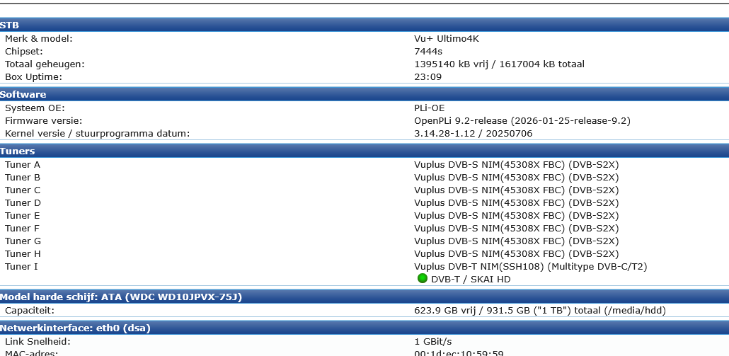

Mojo Geplaatst: 8 februari Geplaatst: 8 februari Maakt het uit welke versie, V1.0 of v2.0, je kan gebruiken voor bijvoorbeeld 5west multistream? You know when you've been shagged. I like receivers who give me pleasure.
Noordzee Geplaatst: 8 februari Geplaatst: 8 februari Als ik het hier goed lees (van Tonskidutch), maakt dat inderdaad verschil uit: Geregistreerd lid Sat4All sinds : 6-6-2001 (oorspronkelijk 1-12-2000) Ontvanger : VU+ DUO 4K (Digitenne via DVB-T2 en FTA-zenders via DVB-S2X en streams) Schotel : Visiosat Bisat Ontvangst van : Astra 1, Astra 2, Astra 3 en Hot Bird
Mojo Geplaatst: 8 februari Auteur Geplaatst: 8 februari Ja heb dat wel al gelezen maar v1.0 staat DVB-S2(X) en op v2.0 DVB-S2X Heb aan MaartenM gevraagd of beide tuners nu werken op 5 west. Ga deze week een schoteltje bijplaatsen voor 5 west You know when you've been shagged. I like receivers who give me pleasure.
Tonskidutch Geplaatst: 8 februari Geplaatst: 8 februari Ben benieuwd @Mojo of je ook een testversie met VTI 15.0.x hebt om te kijken op die multistream van 5 w All Over The World The Electric Light Orchestra
Mojo Geplaatst: 9 februari Auteur Geplaatst: 9 februari (aangepast) 18 uren geleden, Tonskidutch zei: Ben benieuwd @Mojo of je ook een testversie met VTI 15.0.x hebt om te kijken op die multistream van 5 w Daar heb je toch geen VTI voor nodig? In ieder geval is nu duidelijk wat en hoe het verschil te herkennen is tussen de tuners. Ik heb gelukkig een V2.0 in de Duo 4K zitten 9 februari aangepast door Mojo You know when you've been shagged. I like receivers who give me pleasure.
