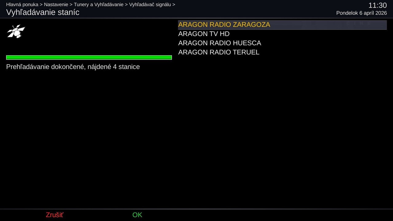

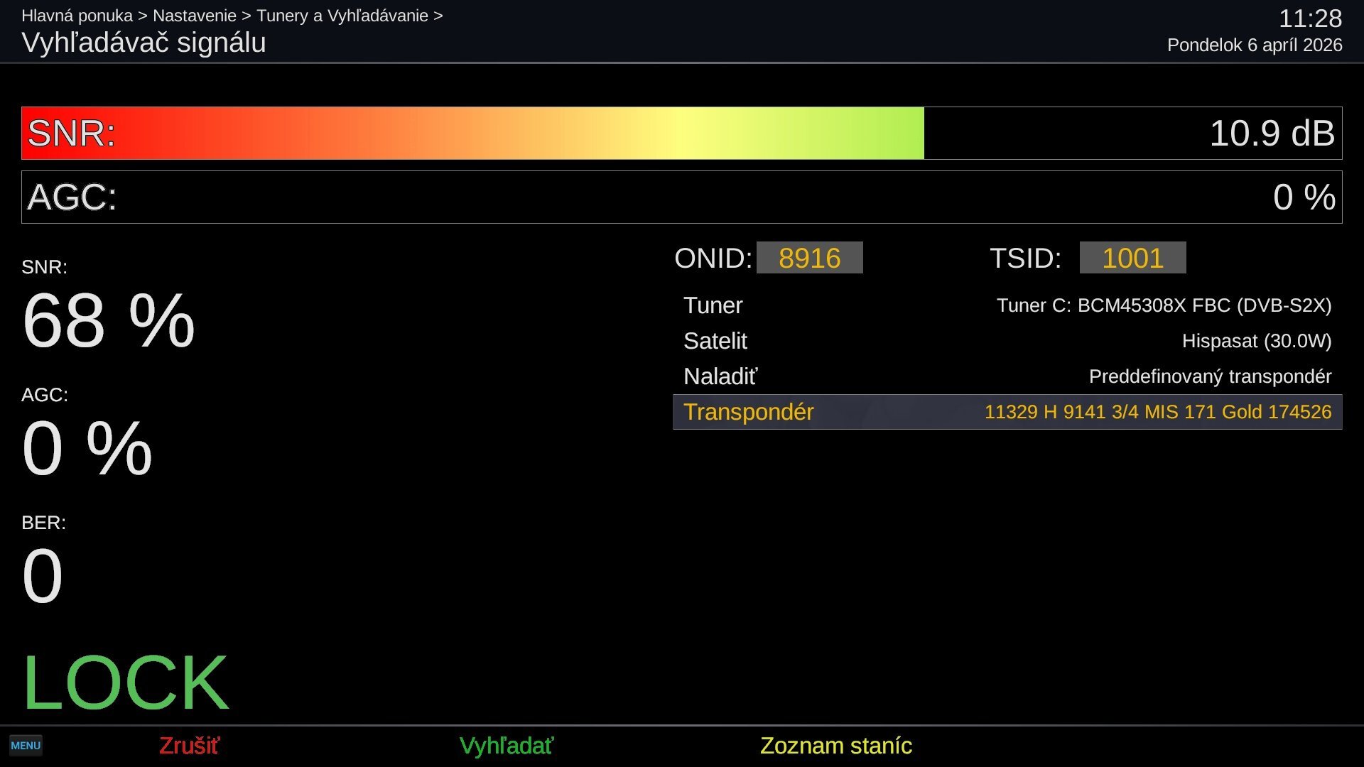

EnoSat Geplaatst: 4 uren geleden Geplaatst: 4 uren geleden (aangepast) Probleem opgelost - Indien MIS-0 wordt vermeld, vereist 45308X 171 De real MIS-0 is alleen vereist voor 16E/12731H 4 uren geleden aangepast door EnoSat

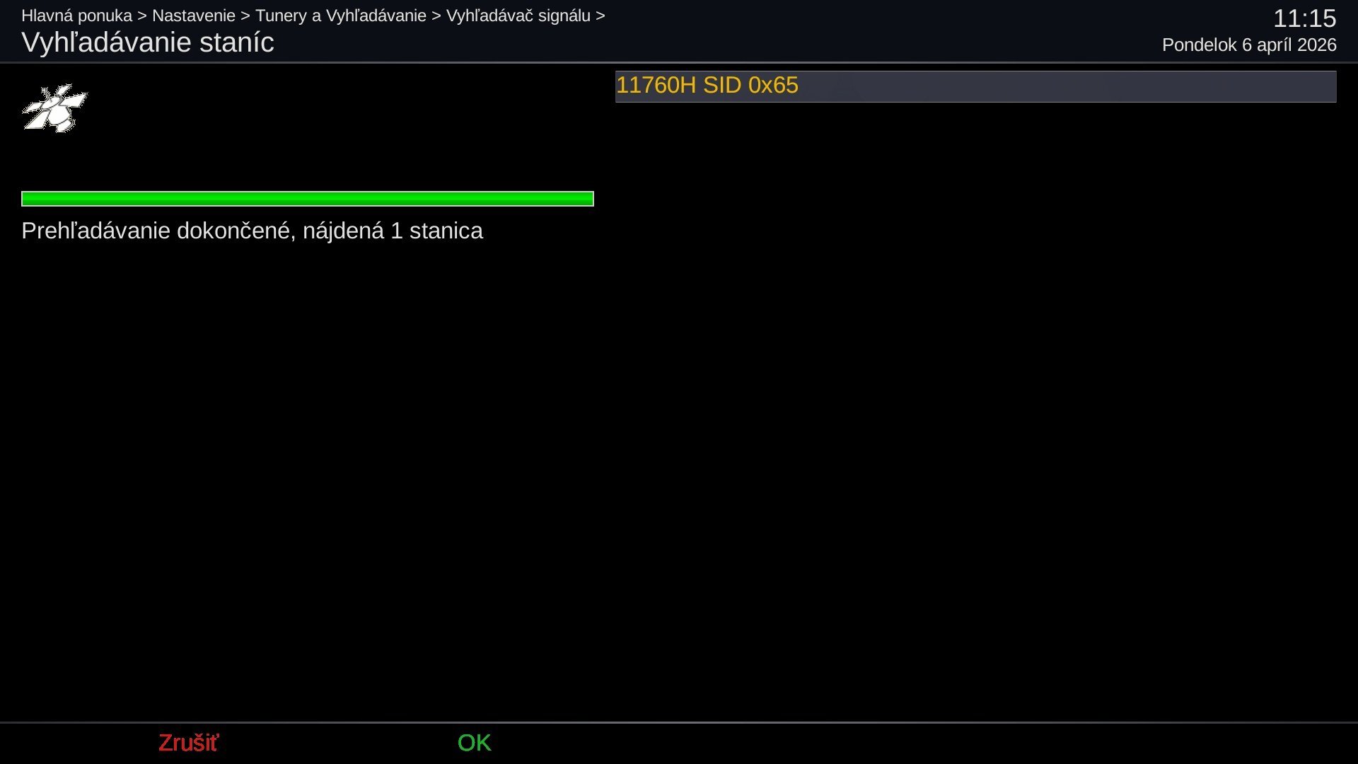

Frans B Geplaatst: 1 uur geleden Geplaatst: 1 uur geleden Ik heb de DVB-S2X tuner in slot B gemonteerd, decoder loopt vast. Terug in slot C werkt het weer. En als ik de MIS op 171 zet, ziet hij 1 zender, maar zonder naam. Ik laat het maar zo. Was wel interessant om dit werkend te hebben. Misschien moet er een juiste regel in de satellite.xml staan. Maar die heb ik niet. System Administrator (niet van deze site)

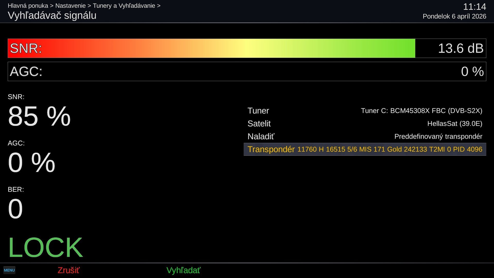

Frans B Geplaatst: 1 uur geleden Geplaatst: 1 uur geleden Ik heb de laatste satellite.xml van github erin gezet. De transponder staat er wel in, maar geen enkel kanaal. Via het menu vind ik geen enkele optie om die te updaten. Openpli 9.2 image heb ik erop staan. System Administrator (niet van deze site)

Frans B Geplaatst: 53 minuten geleden Geplaatst: 53 minuten geleden bedankt voor het zoeken. Maar hier staat die transponders helemaal niet in. Die ik had stonden ze wel in, alleen de MIS staat er niet in. Die zou 171 moeten zijn. Maar dit lukt niet. System Administrator (niet van deze site)
bellejt Geplaatst: 41 minuten geleden Geplaatst: 41 minuten geleden ah oke maar ik heb daar geen probleem mee want kan je simpel ingeven als je een scan gaat doen bij manueel instellen transponder Groetjes,salutations,greetings. 1 x Gibertini 1,10 vast 3 sats + 1 x Triax 88 cm rotor + Triax fixed 5W Vu + Duo4K SE sat tuner 4 X DVB-S2X en 1 x turbo DVB-C + OpenVix + idem dual tuner and vu duo2 fallback tuner Octagon SF8008 4K Openvix (via ethernetconnectie/WIFI fallbacktuner)
Frans B Geplaatst: 37 minuten geleden Geplaatst: 37 minuten geleden Dat het ik gedaan, en dan vind hij maar 1 zender, die heet SID 0x65. Misschien is er weer iets veranderd en komt de info later. System Administrator (niet van deze site)
bellejt Geplaatst: 31 minuten geleden Geplaatst: 31 minuten geleden (aangepast) heb je de tunerinstellingen nu al goed gezet want in je screenshot heb je maar 1 tuner. Kan je voor ontvangst helaas niet verder helpen want mijn schotel vind niks op die freq 26 minuten geleden aangepast door bellejt Groetjes,salutations,greetings. 1 x Gibertini 1,10 vast 3 sats + 1 x Triax 88 cm rotor + Triax fixed 5W Vu + Duo4K SE sat tuner 4 X DVB-S2X en 1 x turbo DVB-C + OpenVix + idem dual tuner and vu duo2 fallback tuner Octagon SF8008 4K Openvix (via ethernetconnectie/WIFI fallbacktuner)
Frans B Geplaatst: 11 minuten geleden Geplaatst: 11 minuten geleden Ik heb de 2de tuner intern doorgelust met tuner1. Ik heb maar 1 coax en heb nog geen SCR LNB geplaatst. Maar meer heb ik niet nodig. System Administrator (niet van deze site)
