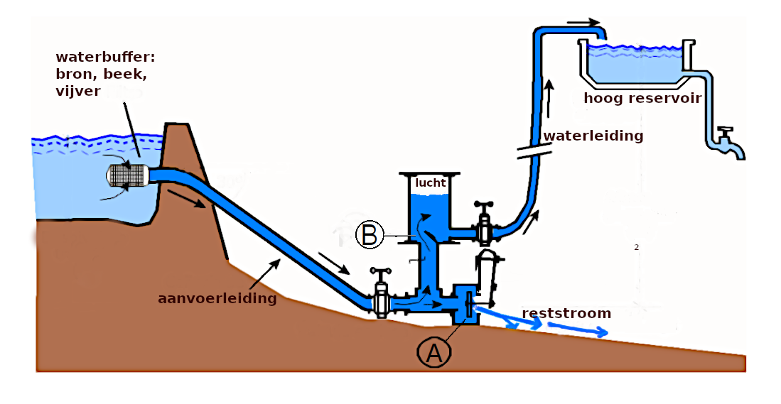

MrDish Geplaatst: 4 uren geleden Geplaatst: 4 uren geleden Hallo leden . ik zoek de werking van een slaghamer pomp Ik Youtube staan heel veel filmpjes over de Slaghamerpomp .,maar ik kan nergens op het internet vinden de werking of dwarsdoorsnede van zo`n pomp. wil het graag na bouwen om het water hier ,wat in een betonnen bak zit een aantal meters hoger op te voeren . En alles zonder electra maar via waterdruk . Wie kan mij daarin helpen . Mvg

Con Geplaatst: 4 uren geleden Geplaatst: 4 uren geleden Zojuist, Pionewbie zei: Waterslagpomp - Wikipedia Inderdaad, met plaatje en al. Groet, Con. Gloeiende, gloeiende, een beetje humor moet kunnen, anders ga je maar ergens anders heen.. Sinds november 2024 gelukkig weer glasvezel via KPN. Internet/PC: modem/router Fritzbox en TP-Link accesspoint, switch (8), switch (4) PC: Intel Nuc i7 met W11. Laptop Thinkpad met W11 met 24H2. Asus Gigabyte Home Assistant, 20 Shelly's en 2 ESP-tjes en Zigbee.
MrDish Geplaatst: 4 uren geleden Auteur Geplaatst: 4 uren geleden Heb ik allemaal al ,jongens of leden . heb ik niks aan . graag een video .als dat kan en wat doet dan wat ( als onderdeel)
Con Geplaatst: 3 uren geleden Geplaatst: 3 uren geleden (aangepast) Hier een animatie en er is heel veel te vinden. Goed beschouwd is het geen pomp. 3 uren geleden aangepast door Con Groet, Con. Gloeiende, gloeiende, een beetje humor moet kunnen, anders ga je maar ergens anders heen.. Sinds november 2024 gelukkig weer glasvezel via KPN. Internet/PC: modem/router Fritzbox en TP-Link accesspoint, switch (8), switch (4) PC: Intel Nuc i7 met W11. Laptop Thinkpad met W11 met 24H2. Asus Gigabyte Home Assistant, 20 Shelly's en 2 ESP-tjes en Zigbee.
Moderator ceesv Geplaatst: 3 uren geleden Moderator Geplaatst: 3 uren geleden En nog een filmpje, een uit duizenden wanneer je even de zoekmachine aanslingert.😉 Gaat niet bestaat niet! 65" 4-K OLED, Vu+ Duo 4K SE BT, Vu+ Solo 4K, Rebox-8500, Rebox-8000, Wavefrontier T-90, Satlook Digital NIT, Megasat HD5 Combo Gebruik je een advertentie blocker? Maak dan een uitzondering voor onze website. Zonder advertentie (inkomsten) kan deze site niet voortbestaan.

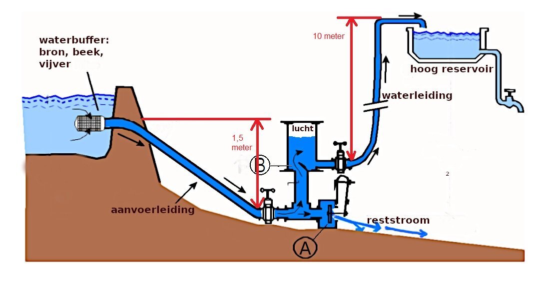

MrDish Geplaatst: 2 uren geleden Auteur Geplaatst: 2 uren geleden Tja , die zoekmachine ,zoekmachine zoekmachine . Het is maar net wat je invoert . Je ziet op de video dat er een hoogte verschil zit tussen waar hij de witte buis aankoppelt en de pomp zelf . hoeveel meter mag dat zijn .?! Mvg; ps ; Ceesv ,ik had je een Pb gestuurd .(toch)
