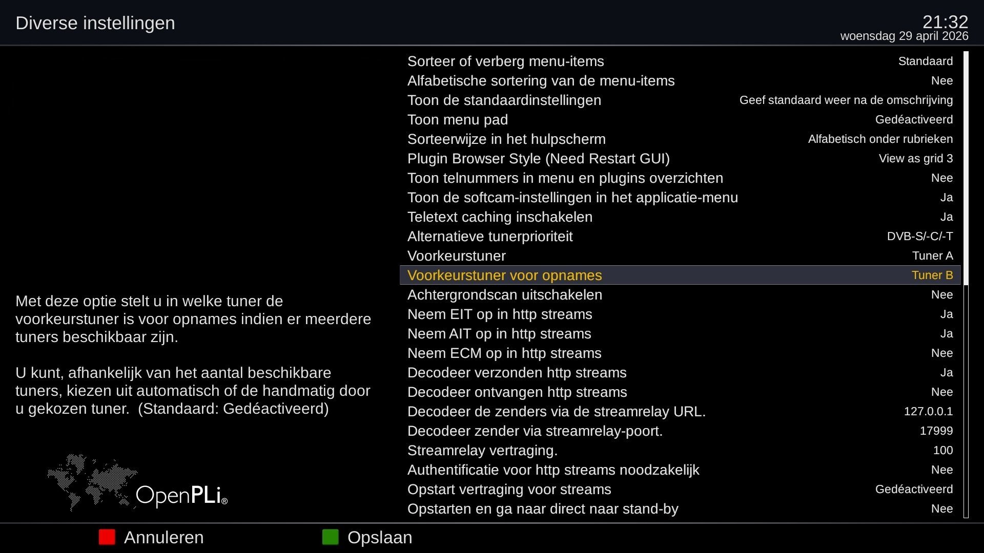

cliff25 Geplaatst: 28 april Geplaatst: 28 april Kan tuner niet instellen ,blijft steeds inactief openpli 8.3 1kabel heb hem zo thuis ontvangen ,hulp gevraagd

cliff25 Geplaatst: 29 april Auteur Geplaatst: 29 april heb hier 4 lnb's op rail en diseqc kan dit selecteren maar bij opslaan ,steeds iedere positie inactief ,bij mijn vorige Zgemma die stukging was dat zo ok

cliff25 Geplaatst: 29 april Auteur Geplaatst: 29 april staan normaal goed doet niets ,zet ze op automatisch hij zoekt en loopt alle sat 's af en telkens inactief ,kan geen naam bv astra .... alleen automatisch of niets aangesloten selecteren heb mijn coax los gemaakt van mijn diseqc en op 1 lnb geschroefd zelfde resultaat ( geen)
