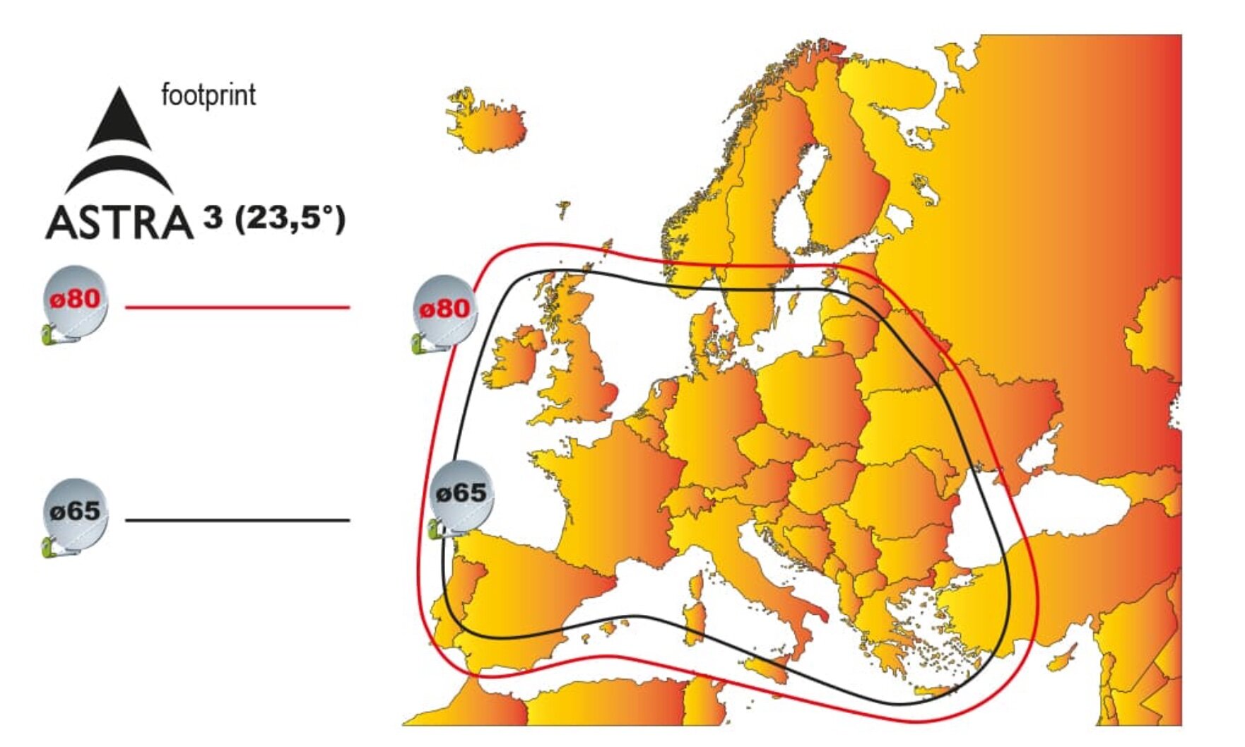

Her en der kom je, als je op zoek bent naar de triple lnb quad van Inverto / M7, de opmerking tegen ‘niet leverbaar’. Weet iemand de echte reden waarom deze, althans volgens een reactie van M7, nooit meer op de markt komt? De groothandels lijken het niet te weten. M7 gaf als reden dat de footprint van Astra 2 verkleind ‘zou gaan worden’ waardoor er nóg meer klachten over een slechte of geen ontvangst zouden komen van gebruikers her en der in Europa. Dat is dan fijn voor de NL gebruikers die nog wel gebruik hadden willen maken van zo’n snel geplaatste LNB voor meerdere ontvangers. De post installatie wordt nu aanmerkelijk duurder lijkt mij. Dat wordt dan 3 losse quattro lnb’s, vier 4-1 switches, 30 f-connectors en een vette post t.b.v. de installatie die veel langer duurt. Uit nieuwsgierigheid heb ik Inverto ook even een verzoek tot informatie verstuurd. Nog geen reactie gehad.
