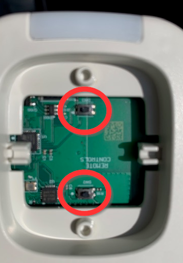

  10. Dank, ik zal gaan zoeken. @Psychosammie Heb het even met balpenveertjes geprobeerd maar die ik tot nu toe gevonden heb zijn te dun en passen niet. Er zal vast wel wat te vinden zijn. Google is your friend... T B
  11. Hoe eenvoudig kan het inderdaad soms zijn! Op jouw advies heb ik (heel voorzichtig omdat ik niet precies weet hoe ik het open moest krijgen) de knoppen kunnen verwijderen. En inderdaad zaten er twee kleine, vrij stugge veertjes onder de knop. Ik heb ze verwijderd, de knop er weer opgezet, en aan mijn vrouw gegeven om te proberen. De knoppen werken nu een stuk lichter, rond de 200 gram duwkracht, en dat is voor haar goed hanteerbaar!! Die veertjes zullen ook wel een veiligheid vereiste zijn, omdat ze bij loslaten van de knop zekerheid willen hebben dat de lift ook werkelijk stilstaat, maar we merken dat de microswitches eronder ook voldoende terugduwen om de lift te laten stoppen. Voor ons is dit een werkbare oplossing! Allemaal hartelijk dank voor alle input!! T B
  12. Dank voor alle ideeën! 🙏 Ik heb op dit moment niet zoveel tijd. maar morgenmiddag ga ik proberen de AB te demonteren en te zien hoe dat er uit ziet. Ik begrijp wel een beetje dat Thyssen Krupp stevige materialen gebruikt, je hebt natuurlijk te maken met een liftinstituut en allerlei regels en beperking die daaruit volgen. Tegelijk moeten ze hun product om het voorzichtig en op zijn Amerikaans te zeggen "Idiot Proof" maken want ze hebben natuurlijk te maken met een breed scala aan klanten... Met dat idee van een soort hefboom(pje) liep ik ook te denken, lijmklemmen is waarschijnlijk niet zo handig, de AB zit in een houder in de gang bij de traplift en lijmklemmen passen niet in die houder, en dan hebben we ook geen plaats in de gang om het neer te leggen. Dat van die veertjes zou misschien best wel kunnen. Ik heb de AB gewoon op een weegschaal gelegd en op de meest buitenste plaats (die door TK werd voorgesteld) op de knop geduwd en gekeken bij welk gewicht ik de klik van de schakelaar kon voelen. Dat was tussen de 500 - 600 gram. Druk je minder dan 400 gram dan schakelt hij weer uit. Dus er wordt stevig teruggeduwd. Ik kijk morgen hoever ik kom, en kom er dan op terug.
  13. @gerrit B Thyssen Krupp heeft inderdaad geen oplossing. Aanhaling uit hun mail daarover: "Op dit moment hebben wij geen pasklare oplossing" "De knoppen moeten zoveel mogelijk aan de boven en onderkant bediend worden. In het midden moet u inderdaad veel kracht zetten" (en op die plek boven en onder moet je dus al met meer dan 500gr duwen) "Leg de AB op een tafel o.i.d. en druk met de zijkant van de hand op de knoppen" "De schakelaars die onder de drukknopschakelaar gemonteerd zijn al zo klein uitgevoerd dat hier geen lichtere voor te vinden zijn met een betrouwbare kwaliteit" (zie foto onder die werd meegestuurd) "Wat betreft uw vraag op welke golflengte of frequentie de afstandsbedieningen communiceren: Hier is niets anders voor op de markt te krijgen. Dit omdat uw afstandsbediening ook niet "zomaar" op een andere traplift werkt. In het signaal zit een uniek nummer versleuteld wat hoort bij de print in de stoel en de haal en zendkast op de muur" @Con Het gaat om beide knoppen, de bovenste om de lift naar beneden te halen (hun logica is dat het poppetje de plaats is waar jij staat) en de onderste om de lift weer naar boven te sturen, de P(parkeer) stand. @Psychosammie Zie bovenstaand verhaal. Volgens TK kan ik geen andere AB gebruiken. Overigens zijn er vast wel hackers of anders wel autodieven die veel weten over het kraken van afstandsbedieningen maar die heb ik toevallig niet in mijn kennissenkring 😇 In ieder geval is het 't overwegen waard om een universele zelflerende te kopen, maar die zou denk ik wel een breed frequentie gebied aan moeten kunnen, ik weet niet op welke deze AB werkt. Het is in ieder geval wel radio, want de AB is ver buiten het zicht van de lift nog te gebruiken. @ceesv Voor zover ik tot nu toe begrepen heb schijnt het liftinstituut allerlei eisen te hebben (vertellen de monteurs mij) die beperkingen opleggen aan de mogelijkheden. Bij de nieuwste trapliften ben je bijvoorbeeld verplicht om altijd eerst een veiligheidsgordel vast te maken voordat de lift mag gaan bewegen. Wij hebben gelukkig net een iets ouder exemplaar, van eind 2021. We hebben hem ook niet via een medische indicatie. "Spierreuma kan genezen" (ja dat klopt, maar lang niet in alle gevallen.). Tot nu toe hebben we gewoon iedere monteur en het hoofd TD van TK dit probleem voorgelegd, zonder een echte oplossing. Op hun website geven ze alleen de oplossing dat je de lift zelf goed kunt bedienen, zelfs met een motorische handicap, omdat dat met een knuppeltje gaat. Dat is inderdaad waar, die is goed hanteerbaar. En als dat niet zou gaan dan moet er volgens hun gewoon een tweede persoon zijn die de lift bedient voor de gebruiker. @minplus De lijmklem maakt de AB wel erg groot en onhandig... Ziet mijn vrouw niet zitten. Dank voor al het meedenken! T B

  15. Mijn vrouw heeft spierreuma, daarvoor hebben wij een traplift. Omdat de lift op de benedenverdieping voor een deur uitkomt, moet hij na gebruik weer boven geparkeerd worden. Dat doe je met de afstandsbediening, en daarmee haal je hem ook weer naar beneden. Om allerlei veiligheidsredenen moet je de knop van de afstandsbediening ingedrukt houden tijdens de rit naar boven en naar beneden. Soort van dodemansknop zeg maar. De rit duurt (ook weer omdat het van het liftinstituut allemaal niet al te snel mag gaan, maximaal 15 cm per seconde en in de bochten langzamer) anderhalve minuur. Al die tijd moet mijn vrouw de knop ingedrukt houden. En nu komt het probleem, om de knop ingedrukt te houden moet je de knop dus minstens met de kracht van een halve kilo met 1 vinger ingedrukt houden. Ook weer vanwege de veiligheid blijkbaar. Dat is moeilijk voor iemand met spierreuma. Hou maar eens een pond kaas anderhalf minuut met 1 vinger opgetild.... De fabrikant (TK Home Solutions) heeft geen oplossing. Hun advies is de uiterste boven of onderkant van de knop in te drukken omdat daaronder de microswitch zit. Dan heb je dus de kracht van ruim een pond nodig. Druk je midden op de knop, bijvoorbeeld midden op de P, dan is het zwaarder. En verder is hun advies om een huisgenoot op de knop te laten duwen. Wat lastig is als je alleen thuis bent. Is er iemand die hetzelfde probleem heeft gehad en wel een oplossing heeft gevonden? Hieronder een foto van de afstandsbediening.
