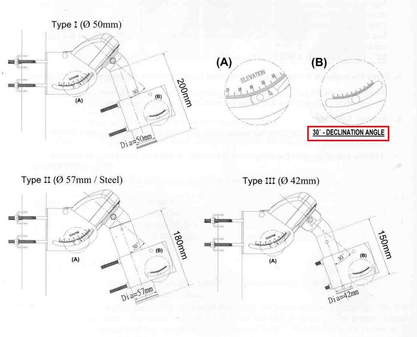

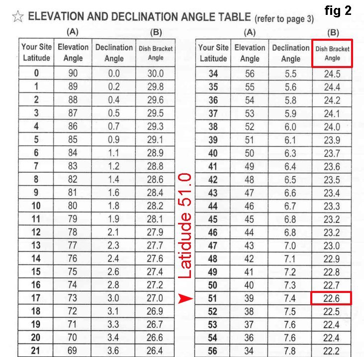

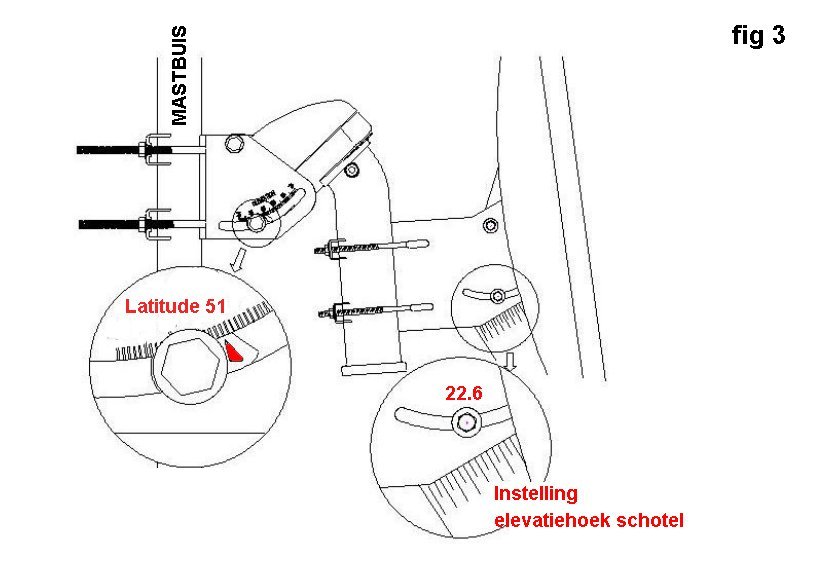

  14. Sprietje, inderdaad in die bewuste handleiding klopt de knik van 40° in de arm niet. Een andere handleiding geeft wel de juiste details. Er blijken 3 versies te bestaan van de motor met een andere buisdiameter, maar allen hebben een declination angle (knik) van 30° De juiste instelling voor de elevatiehoek van de schotel moet zijn 30-7,4=22,6 (zie tabel bij 51) Alles nog eens netjes uitgelegd welke instellingen Bruno moet instellen in fig 3
  15. Nou breekt mijn klomp ook. Dat had ik gisteren al geschreven, het staat deze keer in het groot en rood misschien lees je het deze keer wel. Je blijft er maar dingen bij fantaseren, raad opvolgen van de mensen die je proberen te helpen zit er niet in.

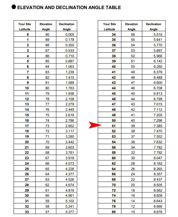

  16. Bruno, je bent hopeloos, vanwaar haal je dat toch, lees en voer uit, dit is een werkje van hooguit 10 minuten. Onderaan de tabel voor de SG2100 De declination angle van de SG2100 is 40°, m.a.w. de hoek waarin de buis van de motor is geplooid. De latitude op je locatie is 51,02 Noord. in de tabel voor de SG 21000 ontbreekt de Dish bracket angle, maar we hebben daar wel de declination angle voor de schotel staan bij 51° noord is dat 7,385. Een rekensommetje maakt 40° - 7,385 = 32,615, dat is de elevatie hoek die je op de schotel moet instellen.

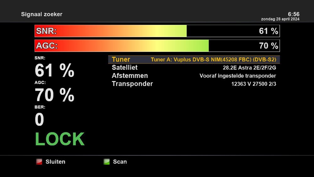

  17. Natuurlijk kan de Uno de schotel laten draaien, maar daar gaat het niet om, je moet eerst uw hoogste punt (Nulpunt) vinden op de Clarke belt. Nog een hulplijn: Bij https://www.dishpointer.com/ vul je Malderen - Londerzeel in en als satelliet 4.8E Sirius. Dan verschijnt er een groene stip, die kan je verschuiven naar de plaats waar je woont en zelfs inzoomen Vanuit die groene stip loopt een lijn richting 4.8E Sirius. Op die manier zou je toch moeten ontdekken naar welke richting de schotel moet kijken op zijn nulstand. PS ook op je ontvanger zelf zit onder tuners en zenders zoeken een signaal meter, stem af op een zender van de zender Astra 4.8E (Sirius) bij het uitrichten zie je het signaal heel duidelijk opkomen.
  18. Heb je een laptop of smartphone daar kan je een signaal meter op installeren welke het signaal uitleest
