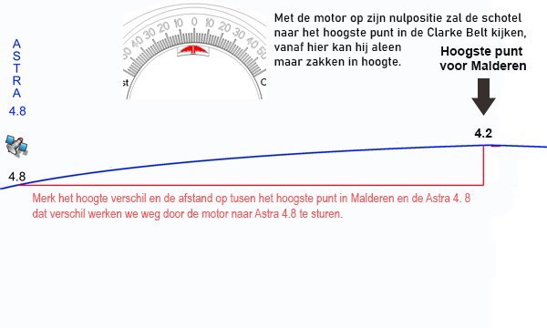

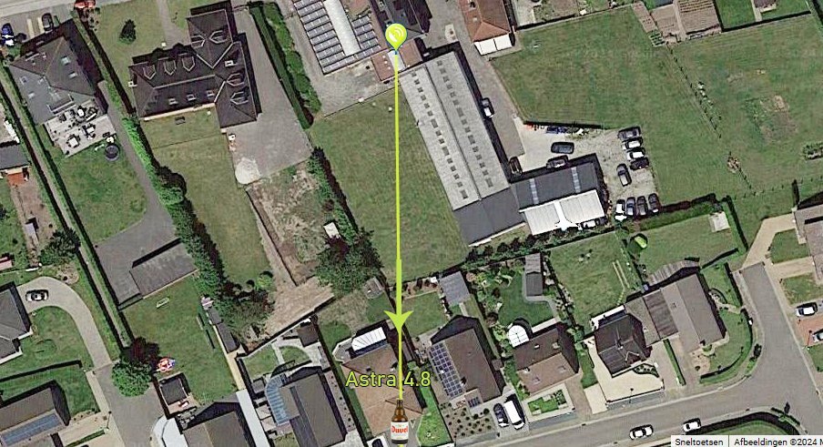

Maar man, de Astra 4.8 komt loeiend hard binnen en die vind je niet? Die satelliet moet je wel de eerste keer manueel opzoeken door motor met schotel te gaan verdraaien op de mastbuis. uw installatie lijkt goed, je moet enkel nog die Astra 4.8 zoeken, dat word uw basis om te finetunen. Zenderlijst met Astra 4.8 aan boord, in uw ontvanger rammen, afstemmen op GOD TV (FTA zender), je gaat in de eerste instantie geen ontvangst krijgen, dan heel langzaam beginnen draaien aan de opstelling, tot als je beeld krijgt. Als die coördinaten bij dishpointer kloppen is dit de richting waarnaar je moet richten. En nu ga ik mij een paar duvels uitgieten. -
Draaibare schotel uitrichten, nu breekt helemaal mijn klomp.
mebo870 reageerde op BrunoVP's onderwerp in Satelliet-TV
Die berekening bij dispointer voor motors klopt voor geen meter, de hoek waarin de motorbuis is geplooid is bij elke motor type anders en toch krijgen we daar telkens voor Malderen 31,6°, bij alle motor types, dat kan gewoon niet. Nog effe alles op één rij Op de motor staat een schaalverdeling die moet op 51° staan, m.a.w. de latitude waarop Malderen ligt. In de handleiding van de Moteck staat dat bij een latitude van 51° de schotel elevatie 22,6° moet bedragen. Dus je regelt de elevatie hoek op de schotel zelf in op 22,6° Let op dat is een benadering, je regelt daar af op wat streepjes, daar kan je later nog wat aan sleutelen. Nu staat uw schotel bijna klaar om uitgericht te worden op Astra 4,8 oost Waarom 4,8 ?? Die zit het dichts bij het hoogste punt in de clarke belt voor Malderen 4,2° oost, de Astra 4,8 oost hangt ten opzichte van dat hoogste punt 0,6 graden naar links in de clarke belt en lager. Dat is niet onbelangrijk!!! Daar moet je eerst wat aan doen, het verschil in hoogte en richting moet weggewerkt worden. Dat doe je door opdracht te geven ga naar Astra 4,8 oost. De motor zal eventjes naar links draaien en stoppen, ondertussen zal de schotel al een klein beetje meer naar beneden kijken. Dat is waar we naar trachten. Nu pas kan je de motor inclusief schotel op de buis gaan draaien tot je ontvangst hebt van Astra 4,8, hierop controleer je of de elevatie van de schotel niet iets beter kan. Voordat je daaraan begint, laad eerst een draaibare zenderlijst in, die is hier te vinden. Je moet zorgen dat alle satellieten ook daadwerkelijk in die zenderlijst zitten, dat controleer je eerst even met dreamset. -

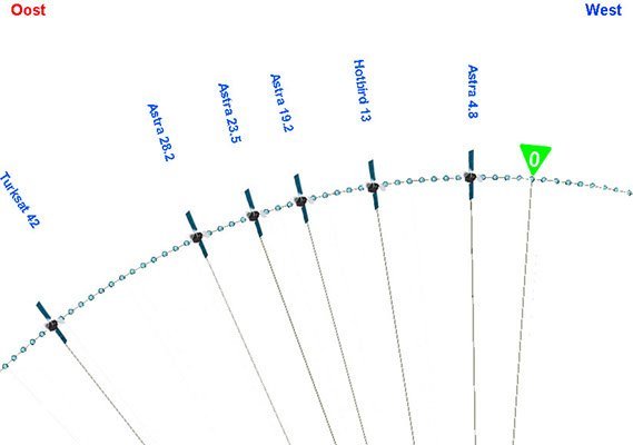

De Astra 23,5 is de zwakste satelliet, die lnb zetten we normaal altijd in de lnb houder (de centrale lnb) en richten de schotel uit naar Astra 23,5 voor maximaal signaal. Wat nu met die andere lnb's? De Astra 19,2 hangt in de clarke belt rechts van de Astra 23,5 en hoger, zie figuur. Astra 28,2 hangt links van de Astra 23,5 en lager in de clarke belt Een schotel reflecteer het signaal, hoe het ginds boven hangt komt in spiegelbeeld terecht op de arm van de schotel waar onze lnb's opkomen . Het signaal van de Astra 19,2 komt links en hoger terecht van onze centrale lnb. Het signaal van de Astra 28,2 komt rechts en lager terecht van onze centrale lnb. PS Wat betreft de duo lnb waarbij men de astra 23,5 lnb aan de linkerkant ziet, dat is iets uit het verleden, dat hebben ze destijds zo voorgesteld bij de introductie van de duo lnb, dan moest de schotel niet opnieuw uitgericht worden. Ondertussen is er wel een en ander gewijzigd, en moeten we meer signaal binnen trekken. De enige goede manier bij een duo lnb is de astra 19,2 rechts en naar beneden gekanteld, zoals op uw foto.
Ik heb alvast één tip ! Je had een werkende installatie STOP nu eens met al die dingen te vernieuwen, dat is natte vingerwerk en lost niks op. Leg een tijdelijke coaxkabel rechtstreeks van de lnb naar de ontvanger. Of haal de diseqc er tijdelijk van tussen en vervang deze door zo'n coax koppelstuk. Coax van de lnb – koppelstuk – coax naar de ontvanger. Volg om te beginnen de raad van Sprietje op, wissel de lnb's om van plaats, de gewone lnb is voor Astra 23,5 omdat deze satelliet zwakker is dan de Astra 19,2. Die gewone lnb vangt meer signaal op dan de Alps lnb. Vervolgens sluit je de tijdelijke coax (rechtstreeks van lnb naar ontvanger) aan op de normale lnb en richt de schotel maximaal uit op Astra 23,5 > elevatie en richting. Als dat gelukt is sluit je nu de Astra 19,2 aan en regel daar de positie en hoogte in, die lnb moet ietsje lager komen te staan dan de Astra 23,5 lnb. Op deze manier weet je dat de schotel en lnb's correct ingesteld staan. Rest enkel nog de coaxkabels terug aan te sluiten op de diseqc. Astra 23,5 poort 1 of A Astra 19,2 poort 2 of B Moeilijk hé !

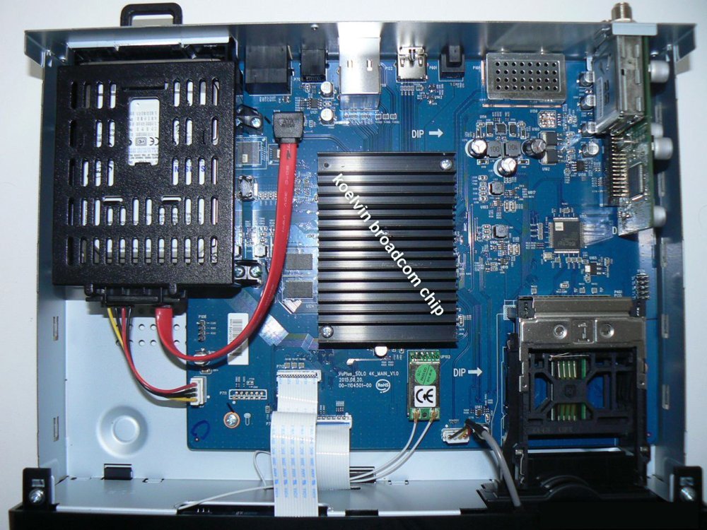

Vind je dat? Dat crashen is niet normaal, hier crasht de VU ook al eens, hooguit 2 of 3 keer op een heel jaar. Het is misschien een overbodige vraag, maar hoe zit het met de koeling van je solo 4k, heeft die bovenaan ruimte genoeg om zijn warmte af te voeren? We zitten nu in de zomer, de temperatuur loopt overal op, niet alleen binnenshuis, maar ook in uw ontvanger. Het lijkt erop dat het crashen net nu is toegenomen daarom vermoed ik dat de broadcom chip veel te heet word, in beveiliging gaat en daardoor het zaakje gaat crashen. Zet daar als test eens een Fan op, zodat de warmte weg kan.
