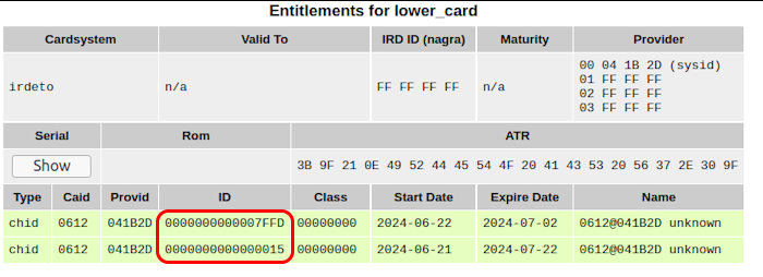

Ergens in 2022 heb ik het VOL abonnement bij Canal Digitaal opgezegd omdat de extra smartcard was gedegradeerd tot alleen het Free To View pakket, t.w. vijf radiozenders (NPO Radio 2, NPO 3FM, NPO Klassiek, BNR Nieuwsradio en Radio 538). Radio 538 heeft nooit gewerkt, maar de andere radiozenders deden het prima via de smartcard. Ik heb onlangs de kaart weer laten updaten, en dat was ook snel gelukt: Echter de genoemde radiozenders doen niks, in het live log staat: (unsubscribed 93 02) Dus ik dacht ik doe een heractivatie via de website van Canal Digitaal: Na een tijdje op NPO 1 zie ik dat er drie Unique EMM's geschreven zijn: Expire date is weer veranderd. Maar nog steeds geen decodering op de radiozenders. Ik heb Canal Digitaal gebeld, maar die zeiden dat al in 2014 het FTV pakket niet meer bestaat, dat gaat uiteraard over de NPO TV-zenders, maar ik weet zeker dat ik na 2022 nog de radiozenders heb kunnen decoderen zonder actief abonnement. Dit staat er (al sinds 2022) als actief pakket bij Mijn Canal Digitaal: Zijn die radiozenders ook uit het pakket gehaald? In de zenderlijst staat zelfs dat je minimaal Rijk moet hebben, ik dacht dat NPO must carry was? Dus zal dan toch al in het laagste pakket (Riant) moeten zitten? Aan de configuratie van OSCam kan het niet liggen, immers de kaart wordt wel geüpdatet. [reader] label = Canal_Digitaal protocol = smartreader device = TripleP2;Serial:00000cb9 caid = 0100 detect = cd mhz = 534 cardmhz = 369 ident = 0100:00006A group = 1 emmcache = 1,1,31,0 blockemm-unknown = 1 lb_weight = 500 cccreshare = 1 auprovid = 00006A ratelimitecm = 4 ecmunique = 1 ratelimittime = 9000 srvidholdtime = 2000 cooldown = 30,600
