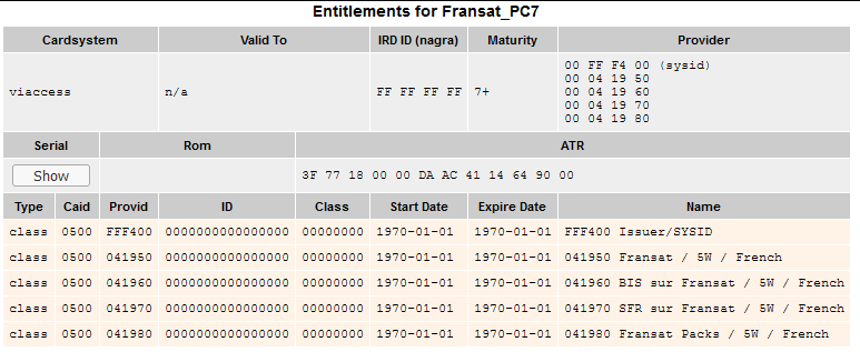

Nu je de webinterface hebt gevonden klik dan eens op de i aan de rechterkant bij de reader van je kaart. Zou je de configuratiebestanden nog eens willen delen? In een zip bijvoorbeeld. Ik ben benieuwd wat die butler ervan gemaakt heeft.
