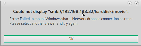

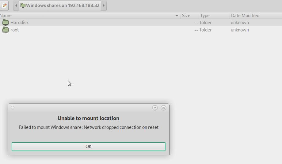

Dat vroeg ik mij ook al af. Is dat hetzelfde ww ? Of een ww voor de instellingen ? ( moet ik niet hebben ! ) De 2e heet duidelijk root ww de andere niet. Zo opent die andere : Maar weinig aan te zien.
Ik heb de plugin "setpasswd" geïnstalleerd. Maar hoe die te gebruiken, in de lijst van geïnstalleerde plugins sta-tie niet. ( bij de te installeren plugins ook niet meer ) Maar, er is een extra dinges in een menu bijgekomen : Daarmee een ww aangemaakt. Nu er nog achter komen dat de username "root" moet zijn en jawel : HET WERKT ! Het puzzeltje is weer klaar. Bedankt allemaal, weer een luxe probleempje de wereld uit 🙂

Dank voor meedenken. He zit 'm er in dat het nu niet meer kan werken zonder gebruikersnaam en wachtwoord, zo zie ik in : https://wiki.openpli.org/Releasenotes-9.2#Samba_.28Windows_file_sharing.29_changes: Verder ben ik nog niet.
Nee, dat heb ik in alle eerdere versies niet bij de hand gehad dus vandaar mijn vraag. Ook een andere ontvanger met een andere OpenPli versie werkt wel. Het ww in de 9.2 ontvanger is leeg. Domain : WORKGROUP Username ? ( die wat ik zie op het netwerk doet het niet ) In telnet is het ww :"root", zonder gebruikersnaam ( dat werkt nog wel ) Nog niemand op 9.2 overgaan hier ? Het passw en username in de Vu+ is (nog steeds) leeg. O, aha, laat maar, ik heb het al gevonden, ik was er al bang voor . . . 😕

OpenPLi 9.2 draait hier prima op een "oude" Vu+ ultimo. Het enige wat niet werkt is om de bestanden te bekijken via het netwerk. Er komt een (nu wel) een vraag over "username, domain, password". Dat was eerder niet. Hoe zet ik deze "optie" uit of wat vul ik daar in ayb ?
