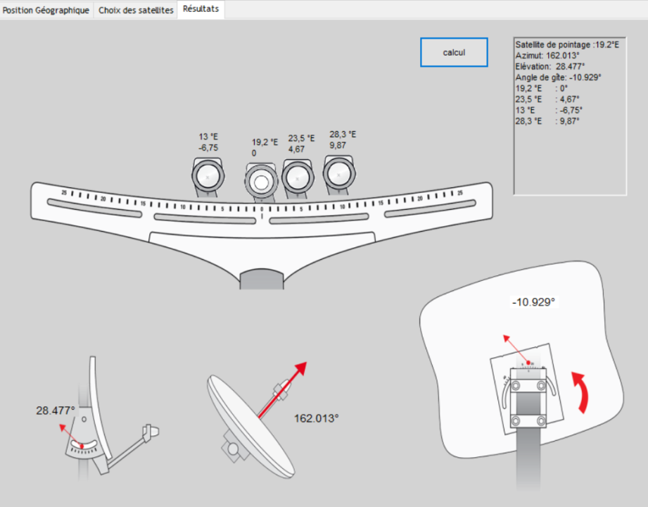

Klopt, Dishpointer.com geeft voor Heesch 28,5 graden elevatie aan.

Bij de 2 meest bekende multifeedschotels zoals de Wavefrontier en de Cahors BigBisat is er een calculator en een schaalverdeling op de rail. Om de afstanden van de lnb's te bepalen hoef ik dus niet zelf aan het rekenen te slaan. Bij alle overige schotels gebruik ik graadradialen en "maat X". Van flink wat schotels weet ik maat "X". Gaat het om een schotel waarvan ik maat "X" niet weet, dan herleid ik die van een schotel waarvan ik die maat wel weet en corrigeer ik die met de diameter van de schotel en de f/D-verhouding. -
