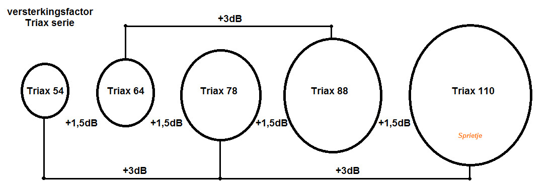

Schotel 65 cm en duo twin lnb PQ-32 (Triax 64 )
Sprietje reageerde op RikDC's onderwerp in Satelliet-TV
Jazeker. -
Een prima duo-lnb twin voor een schotel van 60cm breed is de GT-TM03 duo-lnb twin. Die zie ik in Nederland staan voor €33,95. Er bestaan geen duo-lnb's voor 57 en 65cm breed. -
Heb je die maten gemeten op de breedte van de schotels zonder de rand? -
Daar klopt niets van als er Triax 64 op staat. Ik heb de fabrieksspecificaties PDF van Maximum er eens op nagelezen. Een heleboel bla, bla en niet eens de vermelding voor welke schoteldiameter deze lnb van toepassing is. -

Gaat het om deze duo-lnb, zie bijlage? Deze is bedoeld voor een Triax 88 -100 en past niet op een 60cm schotel. -

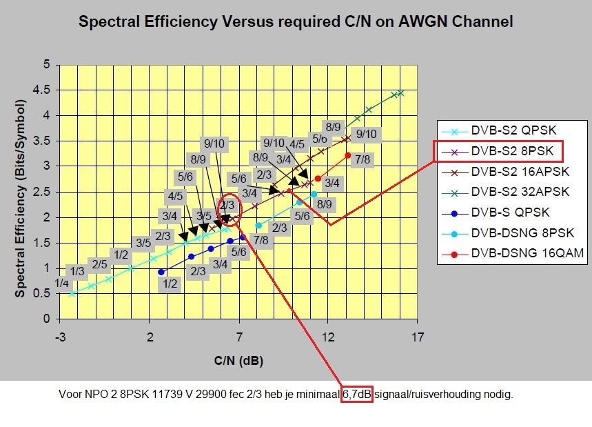

3,6dB minder, dat is een duidelijk verschil. Dan mag ik toch aannemen dat de RTL-transponder over is gegaan van de Astra 3B naar de Astra 3C-westbeam. Als je dan ook nog bedenkt dat ze de fec enige tijd geleden van 2/3 naar 3/4 hebben veranderd wat ook 1,3dB verschil uit maakt, dan is dat samen een verschil van 4,9dB. Ik neem aan dat niet alle Nederlanders op Kreta een schotel van 130cm hebben, meestal kleiner. Die zullen dan toch wel problemen hebben neem ik aan? -
