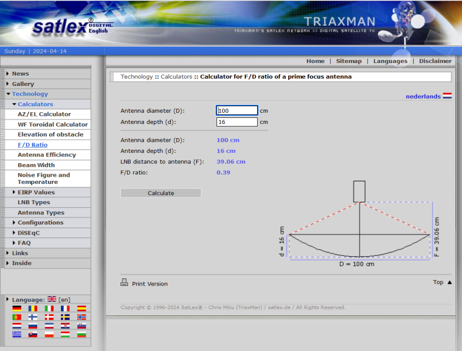

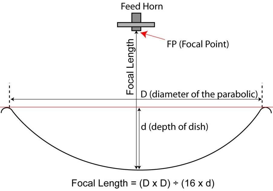

  20. Wat is er aan de oude calculator beter aan dan aan de nieuwe?
