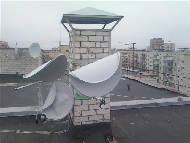

  1. Deze persoon is vast ook dronken geweest want die heeft twee schotels op zijn kop gezet, één draaibaar en één vast en heeft dat volgens mij niet gedaan zodat die minder zichtbaar zijn.

  3. Wat een onzin zit je te vertellen. Ik ken tientallen draaibare schotels op zijn kop, ook hele grote professionele.

  8. Ja maar een draaibare schotel op zijn kop kennen ze zeker niet.
