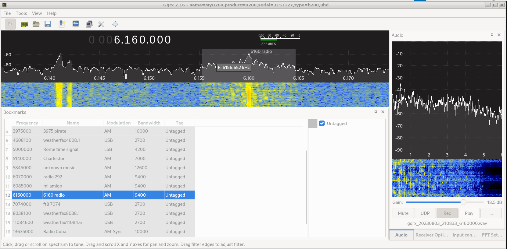

Dat is een antenne die gevoelig is voor het magnetisch veld en dus veel minder lokale storingen oppikt ivm met een draad of staafantenne. Ik heb zelf zo een gemaakt met 1 winding van een dikke alupex buis maar met een omtrek van 3 of 4 meter. Met een goede versterker erna heb je een antenna die van 100kHz tot tientallen MHz een goed signaal geeft. Ik had eerst een draadantenne, maar om parkitsche reden kon ik geen goed aarding voorzien, wat kritisch is voor zo een antenne. Het resultaat was een heleboel brom, De loop antenne is vele keren beter op vlak van storingen. Hij is ook richtingsgevoelig wat een voor- of een nadeel kan zijn. Hoe dikker de buis hoe lager de rf weerstand en hoe breedbandiger de antenne. Een grotere versie is beter voor gevoeligheid maar leidt dan weer tot minder signaal op hoge frequenties. Meer windingen versterkt het signaal, maar vermindert de bandbreedte. Een te zwak signaal op de middengolf is echter quasi nooit het grootste probleem. Vandaar slechts 1 winding. Afgestemde antennes zoals die in de figuur kunnen nog gevoeliger zijn, maar je moet ze dan wel afstemmen wat ze minder geschikt maakt voor een sdr. -
