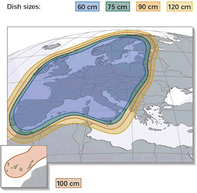

Penthe Geplaatst: 28 mei 2006 Geplaatst: 28 mei 2006 Citaat: Wie heeft er een oplosing voor onderstaande probleem. Ik kan in Spnaje geen premiere zneders ontvangen geen signaal terwijl ik alle andere duitse zenders zoals heimat enz wel ontvang Wat kan het probleem zijn bedankt Duske Dit klopt want premiere is specifiek kwa sat signaal gericht op duitsland, en daarom ziet ik ze hier ook niet. Misschien dat dit met een enorme grote schotel wel te doen is.
Gast Geplaatst: 29 mei 2006 Geplaatst: 29 mei 2006 Citaat: Dit klopt want premiere is specifiek kwa sat signaal gericht op duitsland, en daarom ziet ik ze hier ook niet. Misschien dat dit met een enorme grote schotel wel te doen is. Die enorme grote schotel moet 60 cm groot zijn voor geheel Spanje en de rest van Europa. Premiere zit op Astra 1F en 1H: Citaat: terwijl ik alle andere duitse zenders zoals heimat enz wel ontvang Nou..dan ontvang je Premiere toch.. <img src="/forums/images/graemlins/confused.gif" alt="" /> Heimatkanal zit in het Premiere pakket. Ik zou je schotel instelling nog maar eens nauwkeurig optimeren want Premiere in Spanje moet geen enkel probleem zijn.

Tonskidutch Geplaatst: 30 mei 2006 Geplaatst: 30 mei 2006 zie de beams bij kingofsat astra 1F daar in het zuijen blijkt weinig op die frequentie zichtbaar te zijn zie ook de commentaren van personen die de meldingen maken.. cheers You Better Hide Yello, Heidi Happy

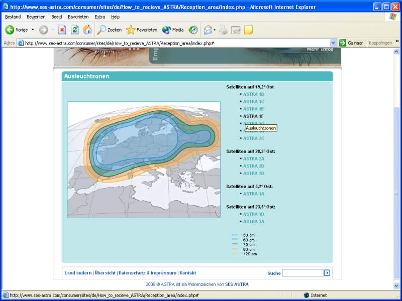

Gast Geplaatst: 2 juni 2006 Geplaatst: 2 juni 2006 Citaat: Die enorme grote schotel moet 60 cm groot zijn voor geheel Spanje en de rest van Europa. Premiere zit op Astra 1F en 1H: @svetik, Een realistischere footprint van Premiere op Astra 1F is te vinden op deze website van Astra Hieruit blijkt duidelijk dat ontvangst van Premiere in Spanje niet zal lukken met een 60 cm. schotel. Met vriendelijke groeten <img src="/forums/images/graemlins/wink.gif" alt="" /> sattaz
Tonskidutch Geplaatst: 13 juli 2006 Geplaatst: 13 juli 2006 tbilisi / georgien Kaukasus met 2 meter, zou dat gaan lukken... dus iets oostelijker dan turkije tussen zwarte en kaspische zee. iemand had astra met een 1,20m wok (volgens de kingofsat beam info) cheers You Better Hide Yello, Heidi Happy
