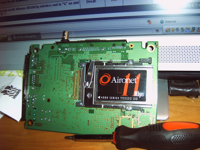

Ik zie echt nergens een gaatje zitten, zal hem zo eens open schroeven en kijken of er wel een dipswitch op de print zit, de bnc connector van de antenne zit ook los dus kan dan ook gelijk gemaakt worden.
Op het net valt er ook niet veel meer over te vinden, omdat cisco hem niet meer ondersteunt, zag wel dat hij heel duur is geweest vroeger. <img src="/forums/images/graemlins/laugh.gif" alt="" />

Ik heb hem net open geschroefd om te kijken of er misschien binnenin een reset knopje zit, maar die zat er niet.
Wat ik wel zag was dat er i.d.d. een mini pci kaartje in zit (zie bijlage).
Zou ik om het misschien makkelijker te maken ook het kaartje er uit kunnen halen en deze in de livebox te steken?
Heb al geprobeerd om hem er uit te halen maar hij zit heel vast, normaal druk je toch op het knopje en moet hij los komen?
Groeten van Martin.

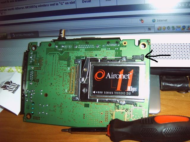

Op dat knopje moet het idd werken. Voor de duidelijkheid even een tekeningetje:
Ik denk wel dat het idd een beetje zwaar gaat, maar niet onmogelijk. Vergelijkbaar met een ci module uit je ontvanger halen.

Citaat:
Groeten van Martin.
Effe voor de duidelijkheid, dat is een PCMCIA kaartje. Een mini-PCI kaartje ziet er anders uit.
Dat kaartje kan je eens proberen in een laptop. Het is echter goed mogelijk dat hij niet "goed" werkt, aangezien de firmware in het kaartje net iets anders kan wezen dan in de PC compatible kaartjes....
