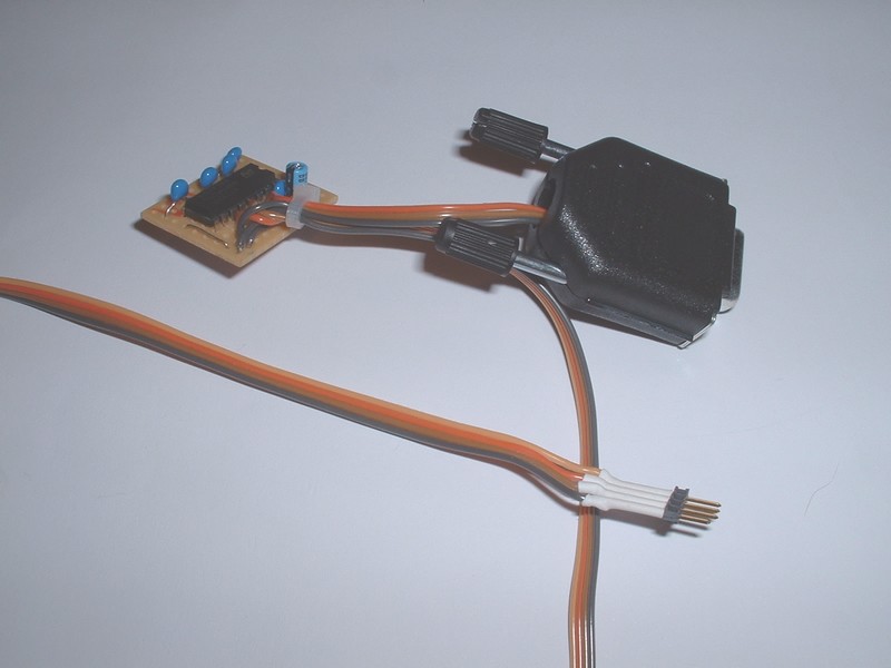

Hallo Gamgra, ik heb je een PM teruggestuurd.
Tevens een fotootje van de door mij gebruikte interface.
Groetjes, Seca3

Hoi Seca3,
Ziet er prima uit, iets dergelijks fabriceren is voor mij niet weggelegd.

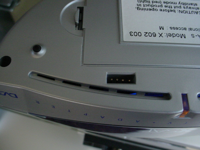

In bijlage kan je zien waar de 4 pinnen zich in de decoder bevinden, een precies passend geluidskaart stekkertje geeft een ferme verbinding, kan ik met losse handen werken.

De flashprocedure die ik naar je verstuurd heb is gelijk aan die voor de XSAT 410. Ik zal die vanavond voor de andere liefhebbers in het forum posten (gaat nu niet, zit nu op mijn werk...).
De interface die ik gemaakt heb is exact nagebouwd volgens het schema op de Belgische site, alleen heb ik het circuit op een stukje Veroboard gemonteerd (gaat een stuk makkelijker dan het in een D-conector friemelen). Voor de connectie naar de DTVA heb ik een 'print header' gebruikt, deze kun je evenals het IC-tje bij de electronicaboer kopen.
Bij mij paste deze precies in de gaatjes onderin de DTVA (let wel goed op de polariteit!).
