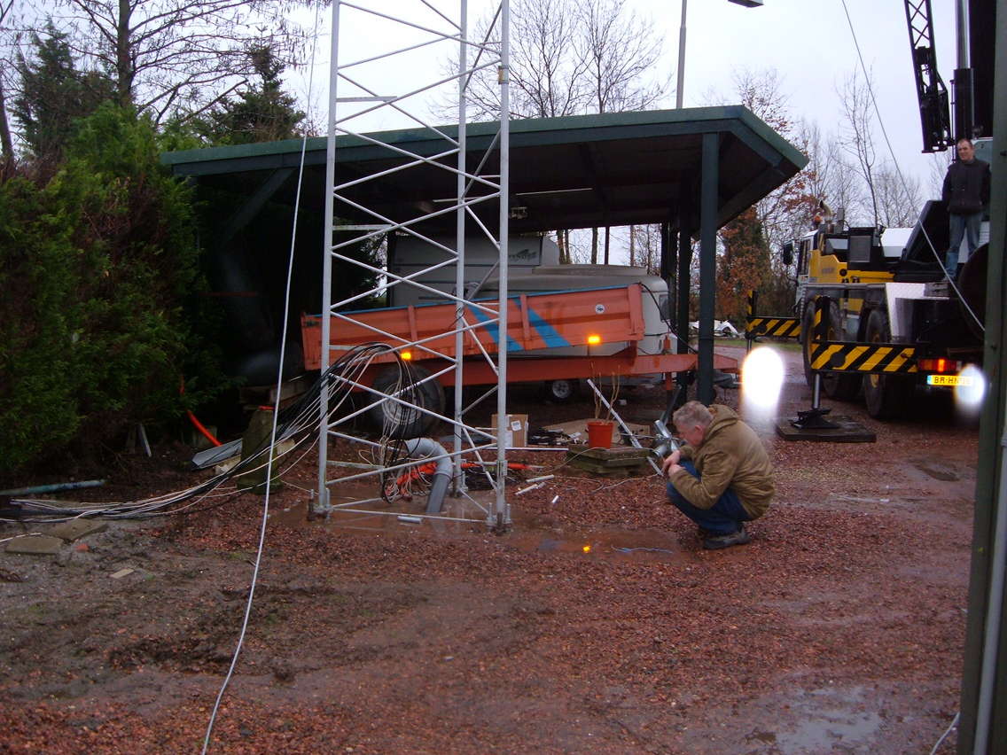

station_hendrik Geplaatst: 3 maart 2007 Auteur Geplaatst: 3 maart 2007 Hoi, Nou jah het is niet voor een schoteltje maar voor een mast... Ik heb deze vandaag opnieuw terug geplaatst, nadat de oude mast was omgewaaid tijdens de storm. De onderkant van de mast was blijkbaar doorgerot waardoor die terzielle ging. Om dit nu te voorkomen, wil ik de nieuwe mast gewoon uit veiligheid tuien. Het is eigenlijk niet echt nodig, maar kan zeker geen kwaad. Maar de nieuwe mast is geheel massief waardoor ie toch een paar ton weegt. Ik heb 8mm staalkabel gehaald, dat moet toch voldoende zijn neem ik aan. Als ie de mast maar vasthoud tijdens een storm. Wat denk je, is deze kabel sterk genoeg?? <img src="/forums/images/graemlins/smirk.gif" alt="" /> hieronder de nieuwe --> Windows logica: Afsluiten onder Start

gamgra Geplaatst: 4 maart 2007 Geplaatst: 4 maart 2007 Hallo Station_Hendrik, Aangezien je de tuidraden reeds gekocht hebt neem ik aan dat je ook van plan bent om ze te gebruiken, is trouwens niets verkeerd met de treksterkte. Zoals je zelf reeds meldde is je vorige mast door corrosie geveld en niet door het ontbreken van tuidraaden. Op de foto's is overigens wel duidelijk zichtbaar dat het daar bij jou een vochtige boel is. Indien de gebruikte materialen niet uit roestvrijstaal, of van pijpen die van binnen en buiten gegalvaniseerd zijn, zal de wet van de eeuwig terug kerende ellende binnen een paar jaar de kop weer opsteken, ondanks de tuidraaden. gamgra
station_hendrik Geplaatst: 4 maart 2007 Auteur Geplaatst: 4 maart 2007 nou deze mast is geheel massief dus nergens hol, en gecoated aan de buitenkant. Dus kan er nog wel even tegenaan! <img src="/forums/images/graemlins/smirk.gif" alt="" /> --> Windows logica: Afsluiten onder Start
gamgra Geplaatst: 4 maart 2007 Geplaatst: 4 maart 2007 Prima, ja ervaring is de beste leerschool gamgra
