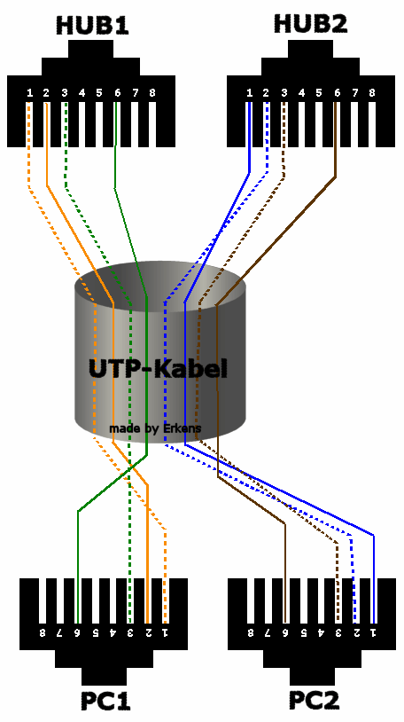

PinkFlamingo Geplaatst: 5 maart 2007 Geplaatst: 5 maart 2007 ik moet voor mooi eigenlijk 2 netwerken aansluiten door 1 kabel, nu heb ik het volgende gevonden : Â echter, gaat dit ook lukken vanaf 1 switch, en dan ik mijn geval naar 2 c&c machines. de bedoeling is om met 1 draad weer uit te komen in een wandcontact doos(met 2 aansluitingen) en hier weer gewoon op te splitsen, zodat ik zowel met een patchkabel naar de ene machine kan en met een patchkabel naar de andere machine, en ze toch allebij met een anders ipadres kan benaderen ... het hoeft niet hard te gaan (dus geen GBlan) als het maar werkt. Â Wie weet of dit gaat werken ?? That's Right, PINK FLAMINGO ! Â Humax 5400Z -->Aston simba 202 draaibaar 60cm triax-->4x Dreambox 7000s met 80cm/1m/1,2m triax draaibaar met 160gb Samsung Spinpoint! Salora schotel 150cm draaibaar.
theparasol Geplaatst: 5 maart 2007 Geplaatst: 5 maart 2007 werkt maar je moet heel strikt de aderkleuren uit het schema knippen/toepassen. Dus niet denken ik kies mijn eigen kleurtjes als de nummertjes maar kloppen want dan gaat het dus niet werken. Â Eigenlijk moet je dit helemaal niet willen maar als het echt niet anders kan dan moet het maar weer <img src="/forums/images/graemlins/xyxthumbs.gif" alt="" />
Gast Geplaatst: 5 maart 2007 Geplaatst: 5 maart 2007 Misschien een domme vraag, maar wat maakt het uit of je nou bijvoorbeeld de blauwe draad met de oranje draad verwisselt dan? Of heeft dat met de getwiste paren te maken en storing?
PinkFlamingo Geplaatst: 5 maart 2007 Auteur Geplaatst: 5 maart 2007 @The parasol  ik weet het liever niet, maar ja anders moet ik 2x een dikke 50 meter kabel trekken....  @maza idd, storing/ruis van de ene draad op de ander, met als gevolg dat je netwerkkabel het niet doet of heel slecht doet That's Right, PINK FLAMINGO !  Humax 5400Z -->Aston simba 202 draaibaar 60cm triax-->4x Dreambox 7000s met 80cm/1m/1,2m triax draaibaar met 160gb Samsung Spinpoint! Salora schotel 150cm draaibaar.
bash! Geplaatst: 6 maart 2007 Geplaatst: 6 maart 2007 Je moet inderdaad paartjes hebben.. dus een getwist stelletje aders voor TX en voor RX.  Op pootjes 1,2,3 en 6 zitten RX en TX op een RJ45 stekker (bij een straight kabel). Je kan we andere kleuren gebruiken zolang je maar een aderpaartje gebruikt voor zowel RX als TX.  Het werkt goed overigens. Met name als je dit in een wandcontactdoosje verwerkt is het ideaal. Let wel op: Gigabit kan er niet meer overheen! deze gebruikt nl. alle aderparen.  Suc6!!  Gr  BaZ There is nothing wrong with having a strong opinion... if it comes with an open mind!
Pionewbie Geplaatst: 6 maart 2007 Geplaatst: 6 maart 2007 Dit werkt prima. Ik heb het zelf ± 1 jaar geleden al met succes toegepast.  Tegenwoordig plaats ik liever een switch aan het einde van de kabel. Kost meer, maar is snel te doen en ik heb meteen meer aansluitingen.
Gast Geplaatst: 6 maart 2007 Geplaatst: 6 maart 2007 Dat is inderdaad wel een flexibelere/betere oplossing. Moet je alleen wel rekening houden met "slechts" 50mbps per cnc machines bij volledige netwerkbelasting, tenzij je een gigabit lan hebt. Waar wordt de netwerkkabel precies voor gebruikt?

gerrit B Geplaatst: 16 maart 2007 Geplaatst: 16 maart 2007 gewoon een hubje of switch aan de andere kant hangen dan weet je zeker dat het goed zal werken. Als je e.e.a volgens het schema aansluit zal het wel werken, maar je moet met een paar zaken rekening houden. Ten eerste zoals hierboven al werd aangegeven de juiste ader/kleur op de juiste plaats want die aders zijn niet voor niets elk op een andere manier in elkaar getwist. laat de twisting zo lang mogelijk in tact, dus alleen vlak bij de connector iets uit elkaar halen om aan te kunnen sluiten. De kans bestaat dat als je beide poorten gelijktijdig gebruikt er storingen ontstaan. en als laatste gebruik alleen 2 x data en niet 1 x telefoon en de andere data (zal ook niet werken als je ze zo aansluit) Â Â suc6 Â Gerrit B zondag? nee dan kan ik niet dan ben ik vissen
