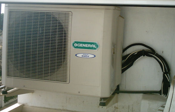

D.Quijote Geplaatst: 14 maart 2007 Geplaatst: 14 maart 2007 Tja, wat dat kost weet ik niet, wil je alleen airco, of ook een airco waarmee je kan verwarmen. die zijn volgens mij niet veel duurder. Wist je dat de airco ook een water afvoer moet hebben voor de condens. En eigenlijk 2 x want de buitenunit moet zijn condens kwijt als hij koelt kunnen maar ook de binnen unit als hij verwarmd. Als de kamers aan elkaar liggen kan je beide units op dezelfde tusenmuur zetten. Een dubbele unit voor koeling en verwarming gebruikt 25 Amp. en moet appart afgezekerd worden. Hier ook een foto van een dubbele unit met alle leidingen die er uitkomen. gr.D.Quijote M7 sat 801, Amiko HD 8155 en HD 8165 + combo

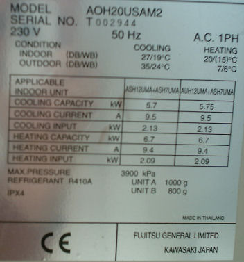

D.Quijote Geplaatst: 15 maart 2007 Geplaatst: 15 maart 2007 @ mifi, zoals beloofd, nog even bij de buren gekeken en gemeten. Een kamer 11 m2 / 27,5 m3 en de andere 39 m2 / 97,5 m3 Hierbij ook nog een plaatje wat op de unit buiten staat. gr.D.Quijote M7 sat 801, Amiko HD 8155 en HD 8165 + combo
