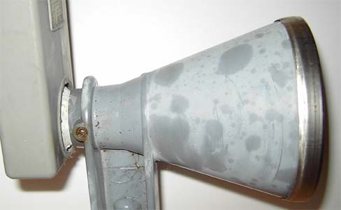

Je kunt de LNB met het speciale aansluitstuk er af halen. In de zijkant van de feedhoorn zit een klein inbus boutje. Als je deze losdraaid kan het van elkaar af. Het aansluitstuk kun je dan weer van de lnb afhalen. Deze bevestig je later op de nieuwe lnb.
Maak anders even een foto dan praat het wat makkelijker.

Dat lijkt me een stukje eigenbouw van de vorige eigenaar , gewoon de Alps afgezaagd en de hals pas gemaakt .
De LNB staat zeker ook met de aansluiting naar boven ?

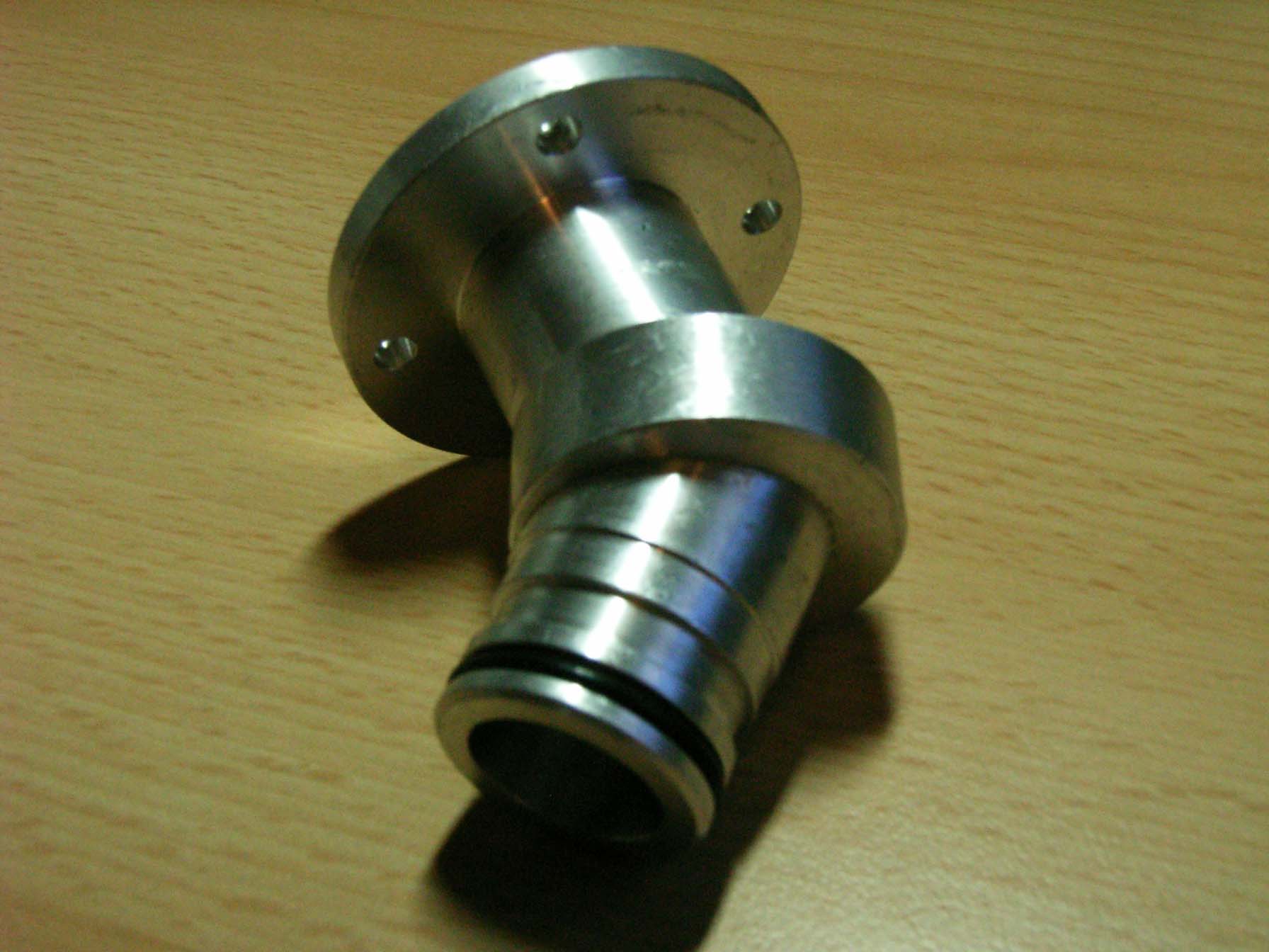

Heb hier een foto gevonden op het forum van iets dat me zou kunnen helpen (zie bijlage).
Mag eventueel ok recht zijn. Maar waar kan ik zo iets vinden ???
Ben inmiddels bezig met de lnb te verwijderen, inbus is wat geroest, zal wel direct zien of het afgezaagd is.

Bedankt voor je advies. Heb het ondervonden.
De inbus is een beetje losgekomen, maar daarna doorgedraaid <img src="/forums/images/graemlins/confused.gif" alt="" />
De lnb zat ook vastgeroest in de feedhorn, heb hem eruit gekregen.
Zoals jullie al opgemerkt hadden: de LNB flens is inderdaad afgezaagd geweest van de lnb, en zo in de feedhorn vastgemaakt.
Ik zal dus zo een adapterstukje moeten vinden, of zelf maken.
Of ergens een complete feedhorn zien te vinden.
Heb ook gezien dat de feedhorn vol zit van de oxidatie aan de binnenkant.
M'n optimisme is wel behoorlijk vermindert nu.
Heb hier een buurman die zo een buisje wel zou kunnen maken voor me, maar dan zou ik moeten weten hoe ver dat in de feedhorn moet schuiven.

Je kan ook deze "Inbus" vervangen door een Aluminium inbusje dan ben je het probleem kwijt dat hij gaat vast zitten wel even met een heel klein beetje vet erbij.
Ikzelf heb alle bouten moeren etc van RVS en ALU op de 120 Cm Gregorian gemonteerd.
