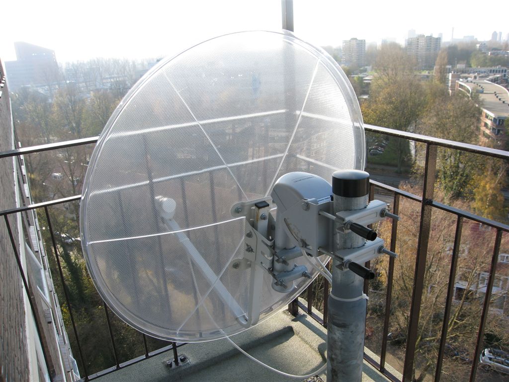

Hier een voorbeeld van een 90 cm kunststof schotel met duidelijk het gaasmotief te zien.

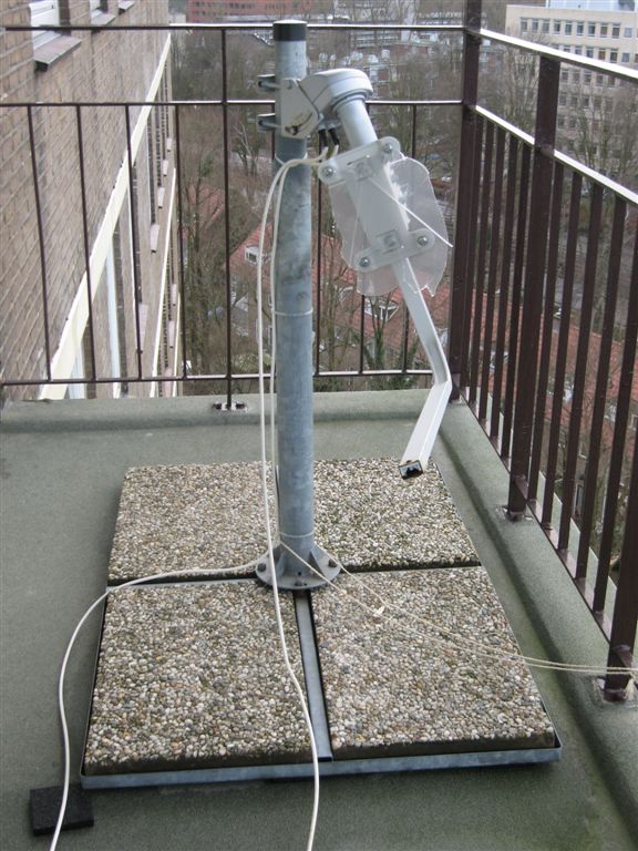

Nadeel van zo'n kunstof schotel is de sterkte
na windkracht 10 bleef er op 10 hoog, niet zoveel van de schotel over (zie foto
gelukkig is er niemand door de vliegende brokstukken gewond geraakt !!
Snurker
( Straks zijn meer behangers nodig om OLED schermen tegen de wand te plakken)
Die doorzichtige kunststof schotels zijn inderdaad niet sterk dan zijn die channelmasters wel ff andere koek die kunnen wel tegen een stootje.
