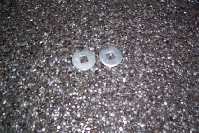

eindelijk heb heb ook een BIGSAT gekocht en heb hem vandaag in elkaar gezet,
alleen heb ik nog 2 schijfjes over,
kom er niet helemaal uit waar die horen.....

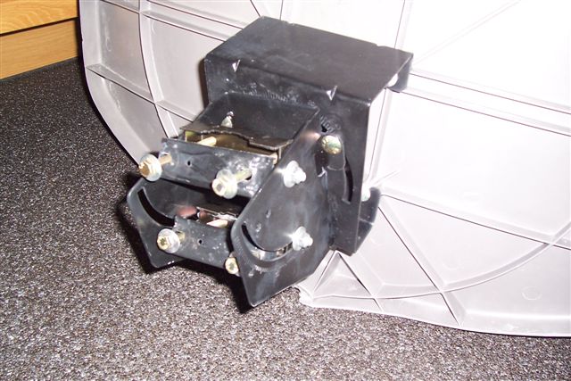

op de 2e foto zie je 2 bouten zitten aan de zijkant daar moeten ze of aan de linkerkant.
Deze schijfjes zijn om een slotbout vast te zetten.
Een slotbout heeft een bolvormige achterkant a.d. binnenkant heeft hij een vierkant. Het vierkant v.h. schijfje past om het vierkant van de slotbout.
Op de buitenkant van de schijfjes zit een inkeping en die inkeping moet ergens omheen vallen.
De schijfjes dienen om de slotbout vast te zetten zodat hij niet gaat ronddraaien bij het vastdraaien.
Nog even ter aanvulling ik denk dat de schijfjes dienen om de geleiding in de sleufgaten niet te blokkeren. Dit is makkelijker met afstellen.
Gast wortellica
juist daar is het voor bedoelt
Origineel bericht van: supersnail
en dmv de inkeping kan je de graden voor de elevatie aflezen. Dit is tenminste zo bij de gewone bisat.
gr. supersnail

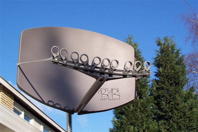

Ik ben benieuwd welke satellieten je gaat ontvangen zo te zien heb je 10 lnb,s erop gezet sleutelse.
ik ben zelf ook benieuwd wat het en welke sats worden...
ga in ieder geval voor deze sats :
28 oost
23 oost
19 oost
13 oost
9 oost
5 oost
1 west
en dan heb ik er nog 3 over,
5 west / 8 west / 12 west / 42 oost / 39 oost / 33 oost.
misschien weten jullie een aanrader.

Hallo
Ik heb ook een big bisat en ik heb Atlantic Bird 3 (5°W)erbij bevalt goed.
Gr
