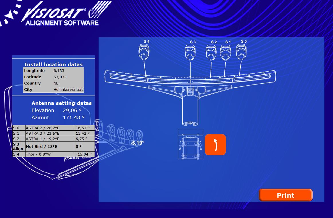

De reden hiervoor is dat ik graag de sirus en de thor wilde hebben, ik kreeg dus deze opstelling via de site van visiosat.
En nog een voordeel, de schotel hoeft op deze manier niet zo scheef te hangen.
Beter 1 schotel aan de muur dan 10 onder je espresso!

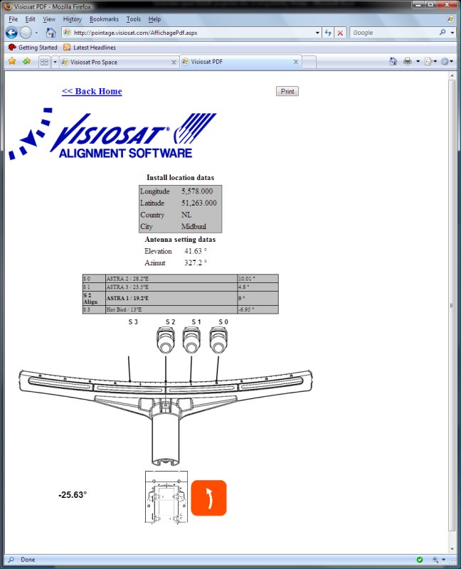

Hoi,
Ik snap het niet, bijgevoegd mijn uitdraai: Dat lijkt toch niet juist te zijn? Die schotel gaat scheef de lucht in steken...
Hoi Dbox2_boy,
Ik krijg met geen mogelijkheid andere resultaten.. Geef jij de longitude / latitude handmatig op ofzo? Erg vreemd..
En wat is nu de goeie.. hopelijk die van jou, dat staat een stuk netter bovenop het dak:-)
Hoi, PosiXX
Ik geef gewoon de lengte-en breedtegraad in zoals die in jou bijlage staat,meer niet.
Ik denk dat jij niet de enige bent met dit probleem,er zijn er nog.
Vind het toch raar.
Groetjes,
Dbox2_boy.
Dreambox 7020 HD, 2x Nokia Dbox2
Draaibare Kathrein 90cm schotel en op het dak een Visiosat Big Bi-sat.
