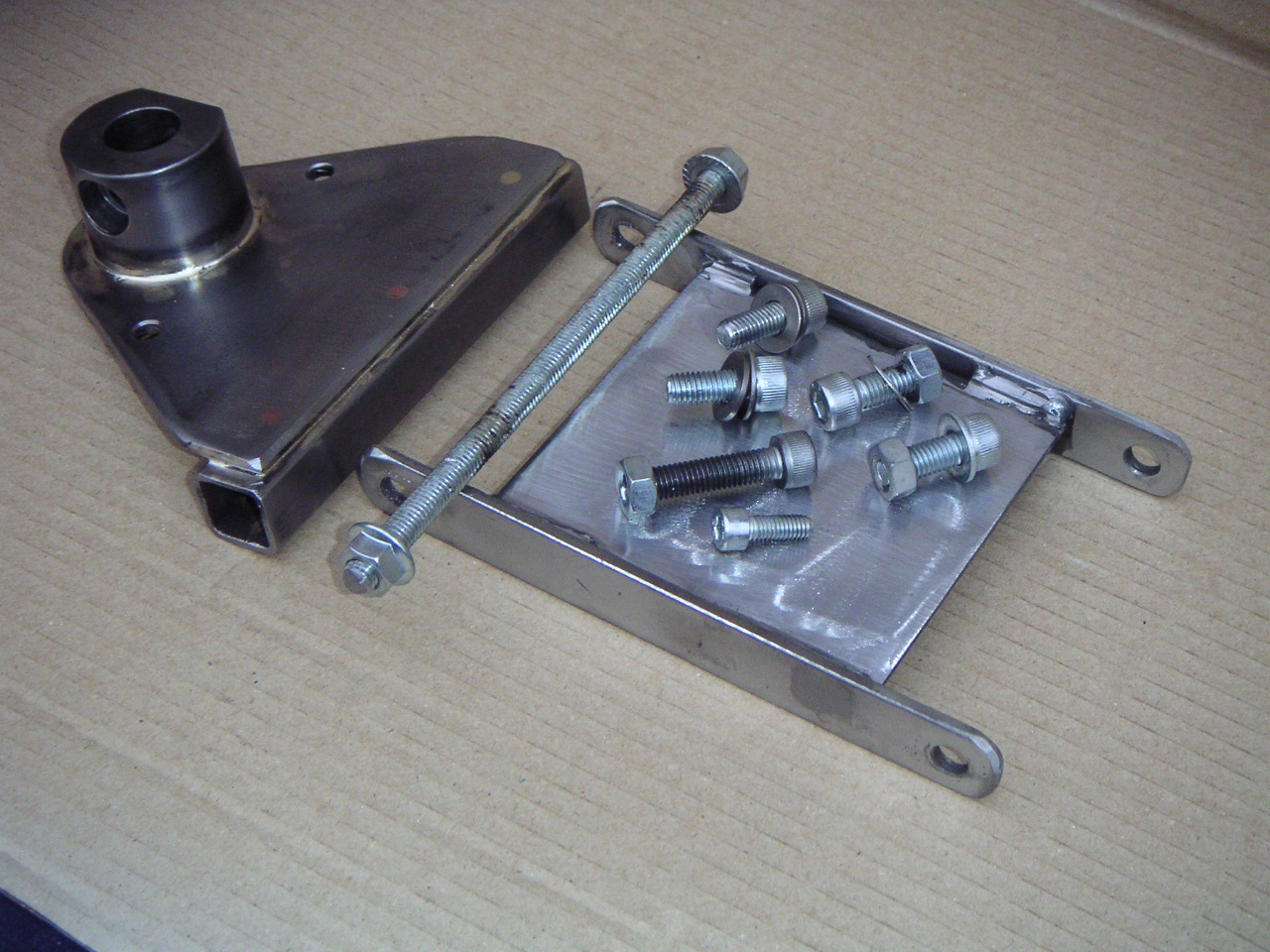

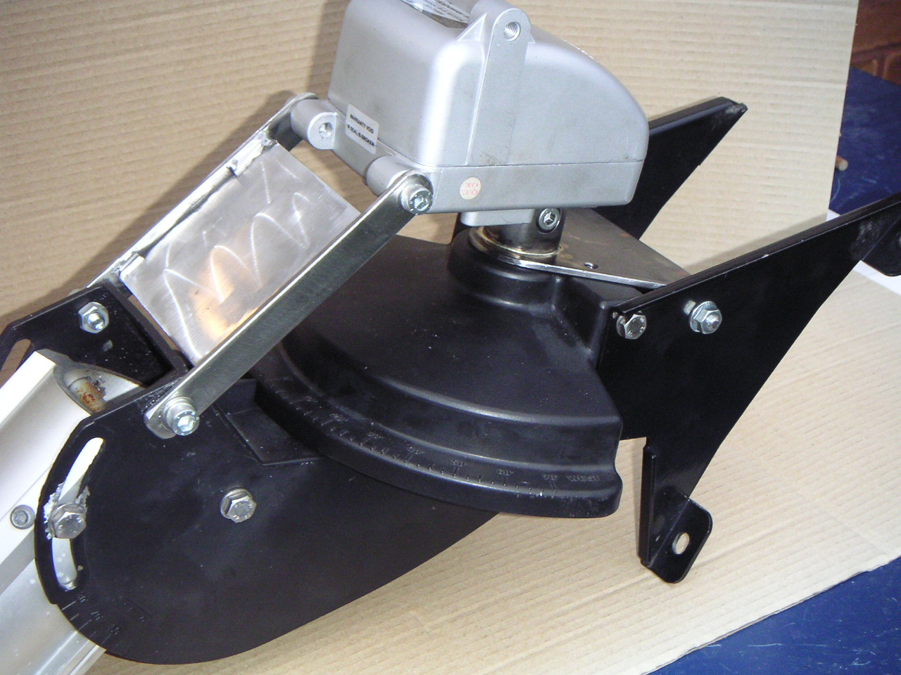

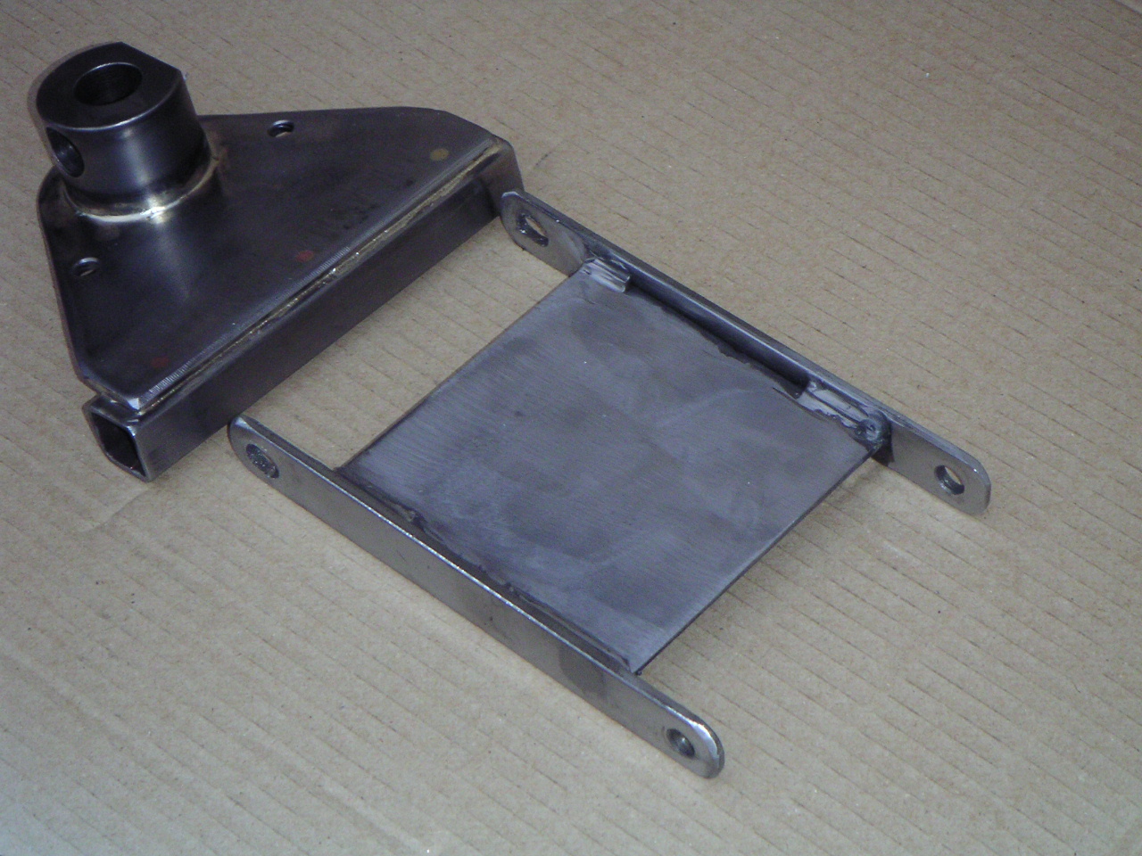

Mooie foto's Trust!
Mooi stukje vakwerk.
Dat ziet er allemaal solide uit.
Wat is het draaibereik? is het meer dan de diseq normaal heeft?

Jaja , mooi spul , maar dat heb ik niet gemaakt .
Komt van een engels board daar zitten ook Fibo fans .
Daar die schotel direkt door de diseqc-motor word gedraaid , kan het bereik niet groter zijn dan dat van de diseqc-motor , maar wel groter dan met de orginele Greg motor .
