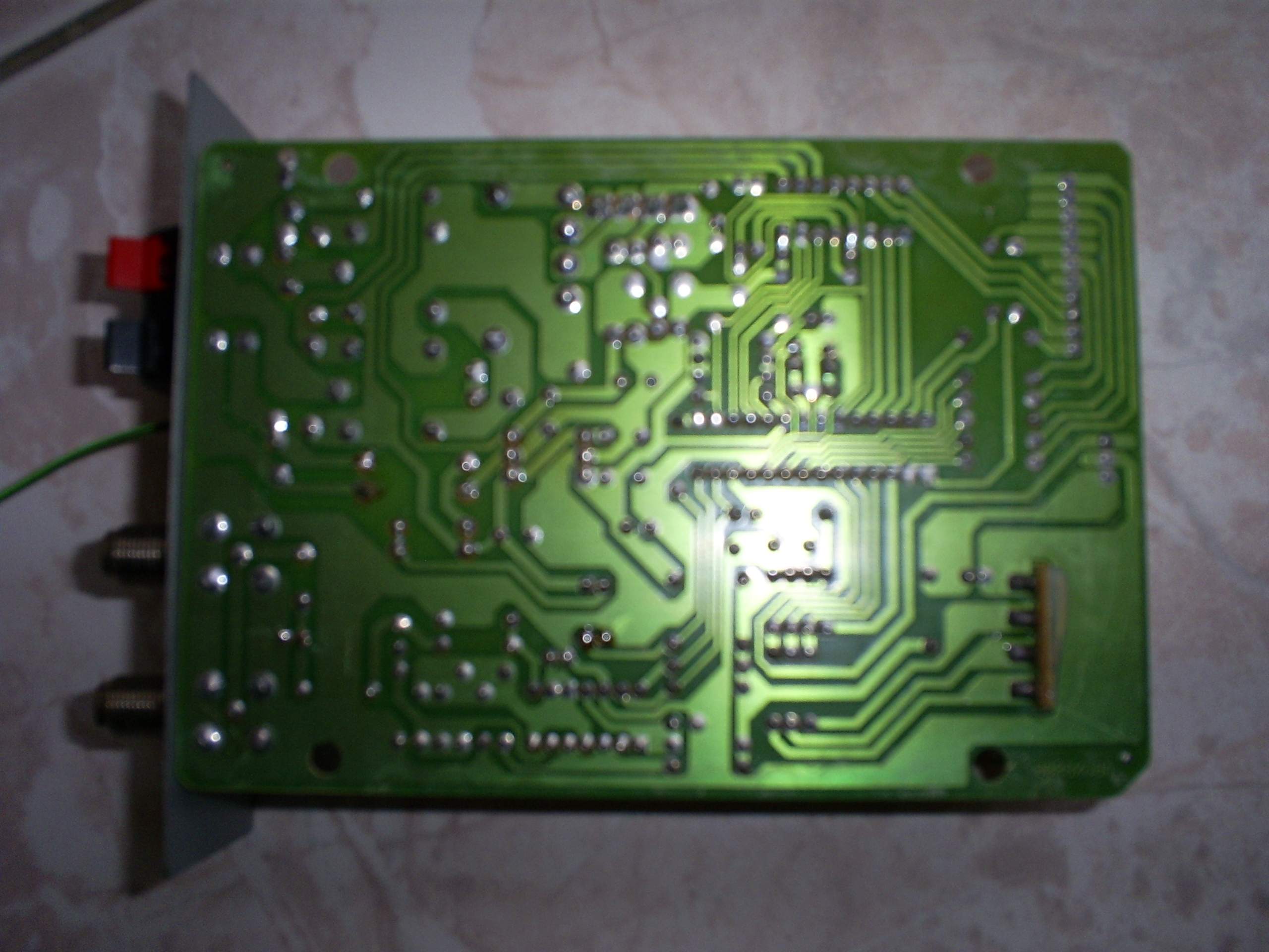

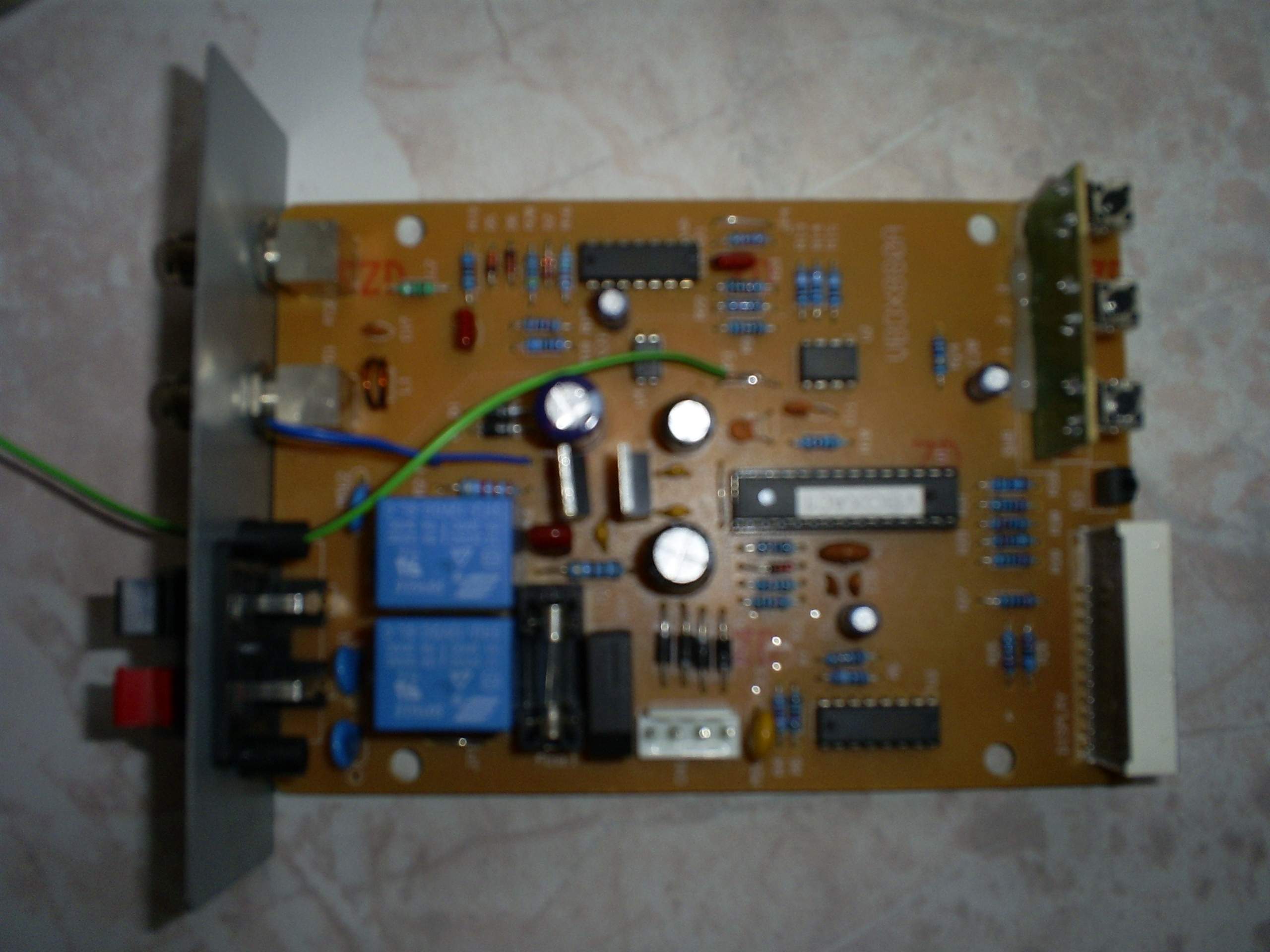

Wie heeft er voor mij duidelijke printplaatfoto's van de Vbox om te kijken wat voor onderdelen erop zitten.

Ik kan wel een duidelijke foto maken van een VBox voor je wil je beide kanten van de print??
Ik wil graag beide kanten van de print.

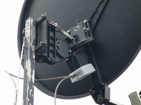

En zo is het geworden, denk wel eraan de behuizing van diseqcprint niet te groot maken anders komt de schotel tijdens draaien er tegen aan.

Foto's van Vbox
