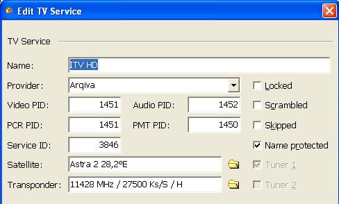

WPW Geplaatst: 16 mei 2008 Delen Geplaatst: 16 mei 2008 Aha was'm ook al kwijt... maar idd. brit shots is 'm, komt gewoon normaal door met zoeken met de 7700hsci, geluid en beeld, tis alleen geen hd materiaal. gr, WPW. -=[Deze ruimte is opzettelijk leeg gelaten]=- Link naar reactie Delen op andere sites Meer opties om te delen...
dvbs Geplaatst: 16 mei 2008 Auteur Delen Geplaatst: 16 mei 2008 WPW Nu volg ik niet meer; PCR-PID (volgens KINGOFSAT) is 1451 voor Brit shorts. Groet dvbs Groeten van dvbs, UFS9101W met TitanNit + DM7020HDv1 met OpenATV 6.3 + DM920 UHD met Merlin OE2.5 + Gemini 4 Link naar reactie Delen op andere sites Meer opties om te delen...

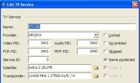

Moderator ceesv Geplaatst: 16 mei 2008 Moderator Delen Geplaatst: 16 mei 2008 Mijn ontvanger geeft het volgende weer: SID 0, V PID 3401 Audio 3402 PMT 3400 PCR 3401. Gaat niet bestaat niet! 65" 4-K OLED, Vu+ Duo 4K SE BT, Vu+ Solo 4K, Rebox-8500, Rebox-8000, Wavefrontier T-90, Satlook Digital NIT, Megasat HD5 Combo Gebruik je een advertentie blocker? Maak dan een uitzondering voor onze website. Zonder advertentie (inkomsten) kan deze site niet voortbestaan. Link naar reactie Delen op andere sites Meer opties om te delen...
WPW Geplaatst: 16 mei 2008 Delen Geplaatst: 16 mei 2008 Zoiets dan: gr, WPW. -=[Deze ruimte is opzettelijk leeg gelaten]=- Link naar reactie Delen op andere sites Meer opties om te delen...
dvbs Geplaatst: 16 mei 2008 Auteur Delen Geplaatst: 16 mei 2008 WPW, ceesv, Sorry om nog wat door te vragen, maar hoe verklaren jullie het verschil onderling in waarden van de audio- en video-PID? De verschillende ontvangers? Jullie hebben het toch over het zelfde kanaal.?. Groet dvbs Groeten van dvbs, UFS9101W met TitanNit + DM7020HDv1 met OpenATV 6.3 + DM920 UHD met Merlin OE2.5 + Gemini 4 Link naar reactie Delen op andere sites Meer opties om te delen...
Bamoah Geplaatst: 16 mei 2008 Delen Geplaatst: 16 mei 2008 Dat is gewoon brit nog wat, zeer zeker geen ITV HD, en trouwens ook geen idee wat de juiste gegevens zijn Bij sommige zie 11426H bij andere 11428H, welk is het nouw ?? <-->Exterminate..Exterminaaaaate !!<--> Link naar reactie Delen op andere sites Meer opties om te delen...
Moderator ceesv Geplaatst: 16 mei 2008 Moderator Delen Geplaatst: 16 mei 2008 De gegevens van WPW zijn de pids van de zender Brit Shots, die ook uitzendt op deze transponder. De pids van mijn ontvanger zijn de juiste pids van ITV HD. Deze zijn door een standaard HD ontvanger niet in te lezen. Ik heb de indruk, dat de truuk van ITV eruit bestaat, dat de service id en de automatische update van de audio en video pids ervoor zorgt dat je ontvanger ITV HD normaal niet ontvangen kan. Via een brits forum kwam ik erachter, dat wanneer je m.b.v. een editor de gegevens in je ontvanger forceert en de mogelijkheid tot automatische actualisering van de video en audio pids disabled, het goed gaat. Je krijgt dan een demoprogramma te zien, waarbij linksboven in het beeld het ITV HD logo te zien is en er een demo HD content programma te zien is. De frequentie , 11426 of 11428 MHz., kan per ontvanger verschillen, door strooiing in je lbn en de afc van je ontvanger. Gaat niet bestaat niet! 65" 4-K OLED, Vu+ Duo 4K SE BT, Vu+ Solo 4K, Rebox-8500, Rebox-8000, Wavefrontier T-90, Satlook Digital NIT, Megasat HD5 Combo Gebruik je een advertentie blocker? Maak dan een uitzondering voor onze website. Zonder advertentie (inkomsten) kan deze site niet voortbestaan. Link naar reactie Delen op andere sites Meer opties om te delen...
jedeje Geplaatst: 16 mei 2008 Delen Geplaatst: 16 mei 2008 Origineel bericht van: ceesv Mijn ontvanger geeft het volgende weer: SID 0, V PID 3401 Audio 3402 PMT 3400 PCR 3401. Dank ik heb hiermee eindelijk beeld . Grtz JeDeJe ---------------------------- Clarke Tech ET-9000 E2, TF 7700HDPVR E2 Smartmouse, TF 7700HDPVR Titan smargo, HTPC met TT-3200-S2 en DVB-T, Visiosat A1-A2-A3-HB, SG-2100A, 78cm schotel. Link naar reactie Delen op andere sites Meer opties om te delen...
WPW Geplaatst: 16 mei 2008 Delen Geplaatst: 16 mei 2008 Ok dan mot dit'm weze, al heb ik nog niet kunnen testen: gr, WPW. -=[Deze ruimte is opzettelijk leeg gelaten]=- Link naar reactie Delen op andere sites Meer opties om te delen...
WPW Geplaatst: 16 mei 2008 Delen Geplaatst: 16 mei 2008 Noppes, geen beeld/geluid, wel signaal/qual. gr, WPW. -=[Deze ruimte is opzettelijk leeg gelaten]=- Link naar reactie Delen op andere sites Meer opties om te delen...
Moderator ceesv Geplaatst: 16 mei 2008 Moderator Delen Geplaatst: 16 mei 2008 Als je kijkt naar de sid, nadat je hem hebt ingelezen, is die dan nog steeds 0? Anders heeft je ontvanger toch een automatische update gedaan. Kun je de gegevens van BBC HD copieren en dan editen, dan zou het wel moeten werken. Theo, je laat je toch niet kisten door die engelsen. Gaat niet bestaat niet! 65" 4-K OLED, Vu+ Duo 4K SE BT, Vu+ Solo 4K, Rebox-8500, Rebox-8000, Wavefrontier T-90, Satlook Digital NIT, Megasat HD5 Combo Gebruik je een advertentie blocker? Maak dan een uitzondering voor onze website. Zonder advertentie (inkomsten) kan deze site niet voortbestaan. Link naar reactie Delen op andere sites Meer opties om te delen...
