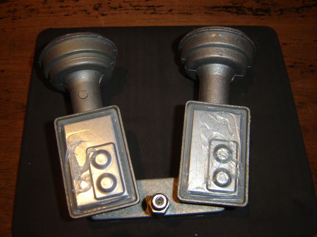

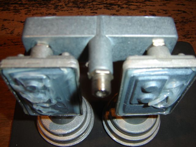

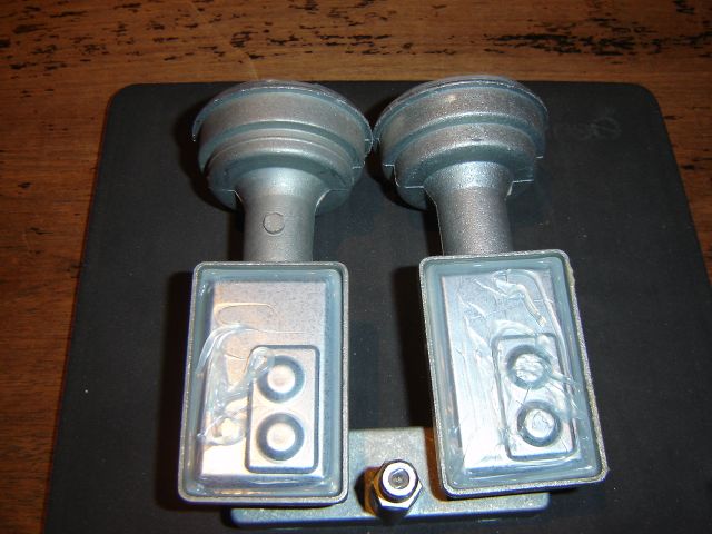

trust Geplaatst: 8 juli 2008 Delen Geplaatst: 8 juli 2008 Origineel bericht van: hvdh Dit is dan toch wel de tip van de week! Dus begrijp ik het goed: volgens jou zit er in het midden van een monoblok geen printplaat o.i.d., maar alleen een kabeltje tussen de twee LNB's aan de uiteinden? En hoeveel cm mag er ongeveer tussenuit? soms (HQ monoblock) zien ze er zo uit : duidelijk te zien dat dit 2 lnb's zijn verbonden met met een switch (n.b. nog verdraaibaar ook) Hier hoeft dus alleen aan de kunststof behuizing gezaagd te worden . Het verschil tussen theorie en praktijk is mijn uitdaging . Octagon SF8008 4K Edision Primo IP S2 Dr.HD F16 1.8 m ChannelMaster Offset in tuin 53º E - 45º W Jaeger SMR 1224 Usals met 5 Lnb wisselaar 2x Ka - Ku - C band Lin / Circ 1.2 m Echostar Offset aan schuur 53º E 34.5 W Twoteck Twinrotor met 3 Lnb wisselaar Ku - Ku low - Ka Link naar reactie Delen op andere sites Meer opties om te delen...

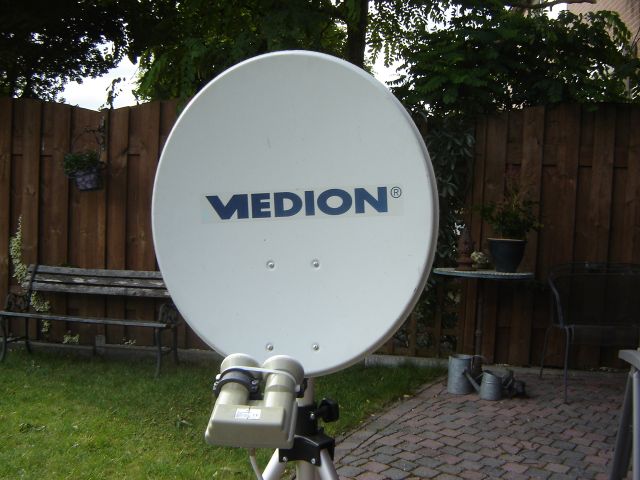

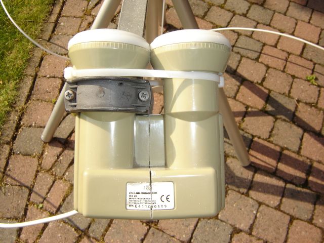

trust Geplaatst: 12 juli 2008 Delen Geplaatst: 12 juli 2008 Vandaag toch niks beters te doen , dus maar de zaag ter hand genomen . De "koppen" moet echt strak tegen elkaar zitten , er moest ook nog iets van de witte doppen afgesneden worden . Als de (nog aan te brengen) lijm hard is , kan de tye-rap eraf . Getest met een Philips 6073 , op beide satellieten een signaalbalk uitslag tussen de 4 en 5 . De lnb voor 23.5º in het centrum gezet op een oud Medion schoteltje (55 x 60 cm) en uitgericht op die positie . De ernaast hangende lnb , iets lager vastgezet . Het verschil tussen theorie en praktijk is mijn uitdaging . Octagon SF8008 4K Edision Primo IP S2 Dr.HD F16 1.8 m ChannelMaster Offset in tuin 53º E - 45º W Jaeger SMR 1224 Usals met 5 Lnb wisselaar 2x Ka - Ku - C band Lin / Circ 1.2 m Echostar Offset aan schuur 53º E 34.5 W Twoteck Twinrotor met 3 Lnb wisselaar Ku - Ku low - Ka Link naar reactie Delen op andere sites Meer opties om te delen...
trust Geplaatst: 14 juli 2008 Delen Geplaatst: 14 juli 2008 Foto was niet mee gekomen . Het verschil tussen theorie en praktijk is mijn uitdaging . Octagon SF8008 4K Edision Primo IP S2 Dr.HD F16 1.8 m ChannelMaster Offset in tuin 53º E - 45º W Jaeger SMR 1224 Usals met 5 Lnb wisselaar 2x Ka - Ku - C band Lin / Circ 1.2 m Echostar Offset aan schuur 53º E 34.5 W Twoteck Twinrotor met 3 Lnb wisselaar Ku - Ku low - Ka Link naar reactie Delen op andere sites Meer opties om te delen...
WPW Geplaatst: 14 juli 2008 Delen Geplaatst: 14 juli 2008 Goed gedaan jochie vergeet'm alleen niet af te kitten anders loop'tie vol gr, WPW. -=[Deze ruimte is opzettelijk leeg gelaten]=- Link naar reactie Delen op andere sites Meer opties om te delen...
