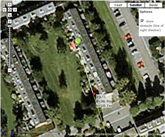

ashween Geplaatst: 8 september 2008 Delen Geplaatst: 8 september 2008 Ik krijg m'n multytenne ook niet afgericht. nu zit er een aantal bomen meter of 25 hoog denk ik in de richting van de satellieten. vanaf de grond krijg ik iig totaal geen beeld. Ik vraag me nu af of het zin heeft het te plaatsen op het dak of dat het uberhaupt geen zin heeft. Link naar reactie Delen op andere sites Meer opties om te delen...
matthew_be_wvl Geplaatst: 8 september 2008 Delen Geplaatst: 8 september 2008 Als er bomen voor staan, dan zal je met gelijk welke schotel weinig ontvangst hebben. Daar is weinig aan te doen. Philips DSR 7121, Multytenne Single en TV-Vlaanderen toppakket Link naar reactie Delen op andere sites Meer opties om te delen...
ashween Geplaatst: 8 september 2008 Delen Geplaatst: 8 september 2008 maar als je het op je dak zet, heb je dan niet meer mogelijkheden dat ie de satellieten kan bereiken? Link naar reactie Delen op andere sites Meer opties om te delen...
antonlamers Geplaatst: 8 september 2008 Auteur Delen Geplaatst: 8 september 2008 hoeveel meter woon je van de bomen af? VU+ Solo2 OpenPli powered Triax 78 Triple LNB Qnap TS-119 NAS Link naar reactie Delen op andere sites Meer opties om te delen...
ashween Geplaatst: 9 september 2008 Delen Geplaatst: 9 september 2008 hier een foto van de situatie Link naar reactie Delen op andere sites Meer opties om te delen...
antonlamers Geplaatst: 9 september 2008 Auteur Delen Geplaatst: 9 september 2008 als je hem op een paal van 2 meter hoog zet? Moet lukken denk ik. VU+ Solo2 OpenPli powered Triax 78 Triple LNB Qnap TS-119 NAS Link naar reactie Delen op andere sites Meer opties om te delen...
