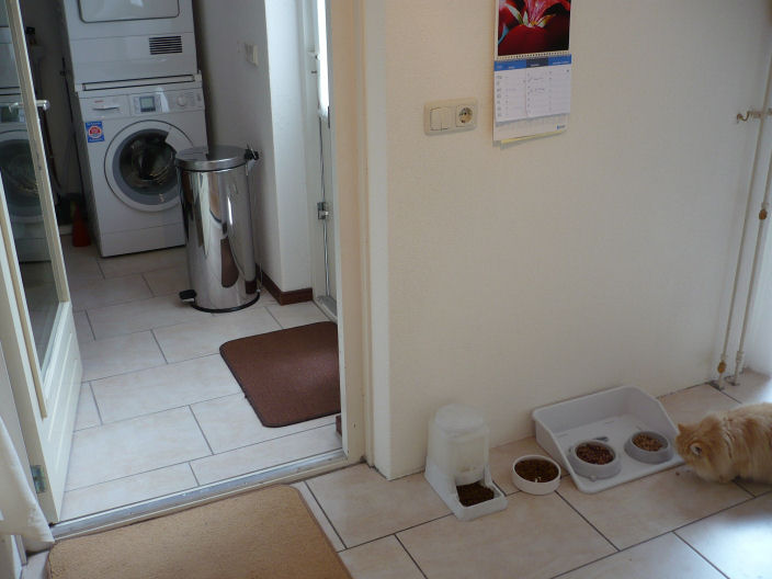

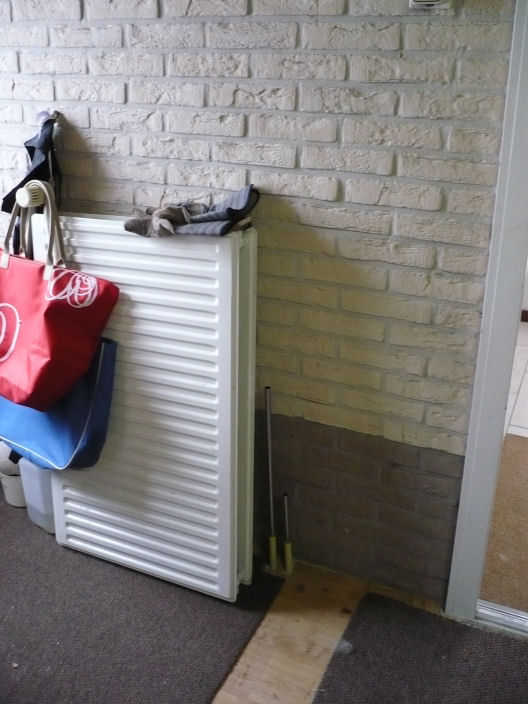

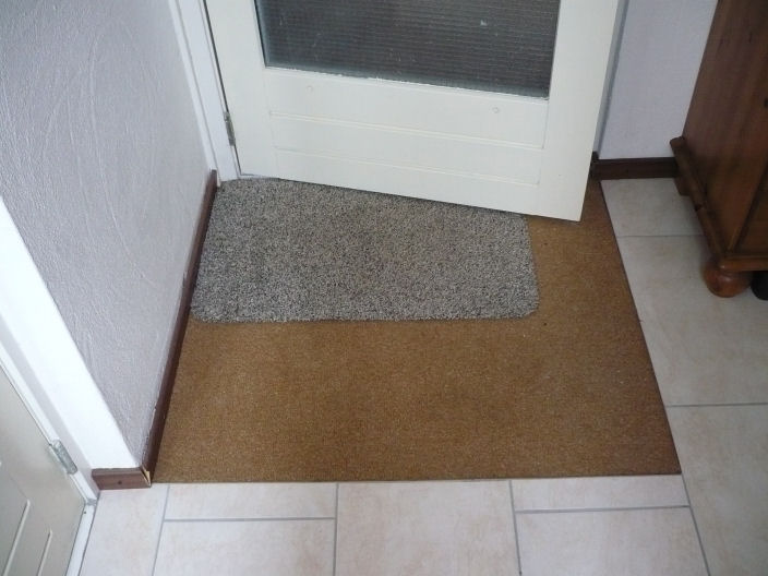

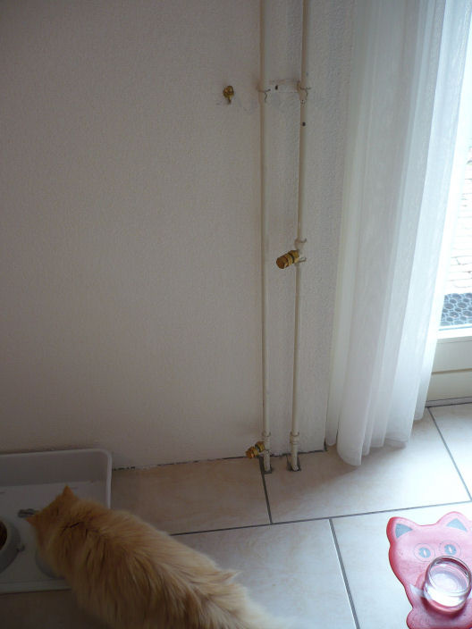

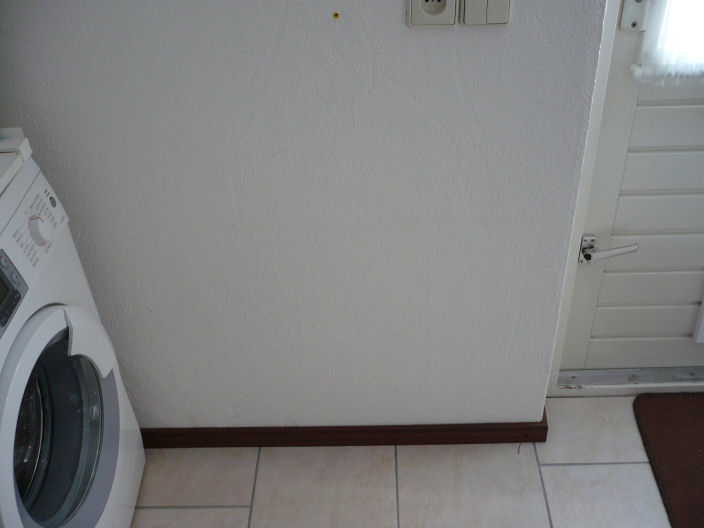

Gast Django Geplaatst: 24 september 2008 Geplaatst: 24 september 2008 Mijn dank is groot naar D.Quijote. Nog even een toelichting op de foto's. Waar de poes loopt hing de radiator, die nu naar de garage verplaatst dient te worden. Schuin naast de poes lopen de leidingen - aan/afvoer - waarop de leidingen aangesloten dienen te worden die naar de kruipruimte onder de woning moeten. Zie ook foto met de twee leidingen. Vandaar het hoekje om - door de fundatie - naar de bijkeuken, foto waar afvalemmer staat. Op plaats afvalemmer - zie foto met kale muur - dient een enkelplaat radiator te komen. Daar vandaan via de kruipruimte en in die kruipruimte - zie foto met de twee matten - naar de leidingen in de garage, welke al doorgetrokken zijn naar die kruipruimte. In de garage staat de radiator van de keuken die daar dus - zie de twee leidingen - geplaatst dient te worden. Een van de installatie bedrijven stelde voor - zoals reeds door mij is omschreven - de aansluitingen uit de keuken langs de plek waar het poezen eten staat te laten lopen en dan voor de ingang naar de bijkeuken schuin de vloer naar de kruipruimte naar de bijkeuken. Hij opperde dan een kast te laten maken in de uitvoering van de keuken en daar te plaatsen. De goede man heeft geen idee wat zoiets kost. Wij hebben een Italiaanse keuken met uitvoering in hoogglans dubbelzijdig. Tel uit je winst. Ik zou zeggen, schiet er eens op!
