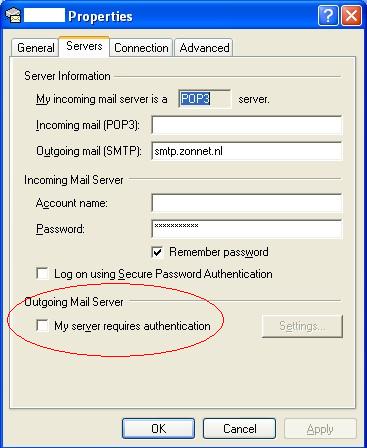

Hangt af waarmee je dit probeert, binnen exchange is het eoa. tabblad. Anders effe gglllnn "<pakket> athenticated smtp" en bob is je oom.

Ho ho, je hoeft in de Speedtouch echt niets te wijzigen, ook geen poorten open te zetten.
De poortinstelling van SMTP vind je in de instellingen van je e-mail account.
In Outlook: Extra->Accountinstellingen->E-mail account selecteren en wijzigen->Meer instellingen->Geavanceerd->Uitgaande e-mail (SMTP) 25 wijzigen in 587 en dan eens even testen.
In Outlook Express: Extra->Accounts->E-mail->Eigenschappen->Geavanceerd->Uitgaande e-mail(SMTP) 25 in 587 wijzigen.
Als poort 587 niet werkt, dan weer terugzetten op 25, dan toch de eerder beschreven methode gebruiken (smtp server van je provider). Je provider moet je kunnen vertellen wat je nog meer moet instellen om het werkend te krijgen, als het niet lukt.
Bijvoorbeeld: misschien nog een vinkje zetten bij "Voor deze server is verificatie vereist".
