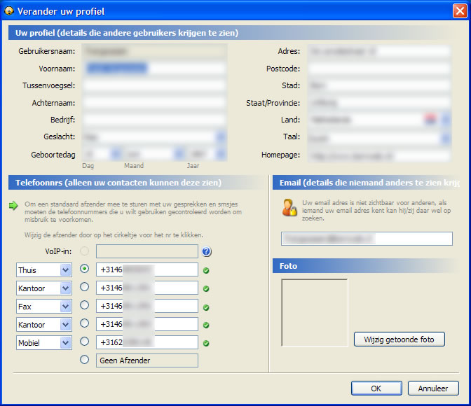

Zijn er ook mensen die uitbellen via VoipStunt en die het voor elkaar hebben om een nummer in het display van diegene die je belt te laten verschijnen? Als je via de VoipStunt client belt kan dit wel.
In de client ga je naar Bestand->Uw persoonlijk profiel en daar vul je het/de telefoonnummer(s) in die je gebruikt, daarna druk je op de knop ernaast "Verify now!". Je wordt dan opgebeld en op het scherm verschijnt dan een 4 cijferig nummer dat je moet intoetsen op de telefoon. Daarna is je nummer geverifieerd.
Mogelijk dat je daarna op je Siemens nog iets extra's moet doen om met je telefoonnummer aan te melden (op m'n Fritzbox moet ik bijv. aanvinken: Use Internet number for registration), daarna moet de nummerweergave werken.
Aanvulling: ik vond deze oplossing voor je Siemens S450-IP:
Citaat:
Ga op je PC naar de "Webconfigurator", klik op Telefonie en kies Verbindingen. Klik nu op Bewerken van de IP-verbinding (IP1 als je maar 1 verbinding hebt). Vervang de Gebruikersnaam door het telefoonnummer zoals je dat bij VoipBuster(/VoipStunt) hebt ingevuld.
Klik daarna op Opslaan en meld je af.

Ik heb geprobeerd om mijn telefoonnummer te registreren bij voip buster... Klik ik op verify, dan belt de telefoon inderdaad, en kan je de 4 cijfers invullen die op je scherm staan... er staat dan een groen vinkje naast het nummer... maar als je dan weer uitlogt (omdat ik via de siemens bel en niet via de computer) en dan weer inlogt om te kijken is de registratie verdwenen.
Ik heb het 4x geprobeerd... telkens als ik met de siemens bel krijg ik "privat Nr" dus voorlopig krijg ik het niet aan de praat...

Als ik het nummer wil verifieren gaat het in eerste instantie. De telefoon belt, en ik kan de 4 cijfers van de code invullen. Op het scherm van de computer, in de voipbuster-client verandert dan ook het scherm, en kan ik verder. Als ik dan even naar een ander scherm ga, en ik ga dan weer terug om te kijken naar het verifieer scherm, staat het knopje verify er weer, en is het telefoonnummer weer niet geverifieerd. Het is me dus een raadsel waarom hij dat niet onthoudt.
Het maakt niet uit of ik het met +44 of met 0044 die. Hij vertaalt het altijd naar "+".
ik geef dat voorlopig maar weer even op, want dat kost dus alleen maar geld, en het levert niets op.

Hier zet voipbuster er ook zelf een + voor (+3146XXXXXXX). Heb je in het hokje daarvoor ook gekozen voor Thuis/Kantoor/Mobiel/Voip/Fax ? Ik heb gemerkt, als ik dat verander, dat het groene vinkje (en dus de registratie) weggaat.
Verder wellicht een overbodige opmerking, maar je hebt na het verifiëren (groen vinkje verschijnt) toch wel op de knop [OK] gedrukt? Heb je ook eens geprobeerd je NL nummer te verifiëren?

Stap 1 is alvast goed en noodzakelijk, het verifiëren met het groene vinkje.
Stap 2 is, dat je bij het aanmelden je nummer moet gebruiken in plaats van je gebruikersnaam. Hoe dat moet hangt van je VoIP apparatuur af. In de Fritzbox moet ik bijvoorbeeld een vinkje zetten bij "Use Internet number for registration".

Ik heb nog niet geprobeerd een NL nummer te registreren, maar dat zal ik ook eens proberen... Ook heb ik op "ok" gedrukt...
Ik heb de instellingen gedaan via de software van voipbuster. Om te bellen gebruik ik mijn Siemens C470IP.
Maar voordat ik volgens mij me druk moet gaan maken over de settings van de Siemens, denk ik dat het groene vinkje naast het geverifieerde nummer zou moeten blijven staan. Verlaat ik het programma van voipbuster, en open het daarna weer is het vinkje verdwenen, en staat de "verify" knop er weer opnieuw naast.
Ik dacht ook nog dat het misschien te maken kon hebben dat voipbuster ook nog geregistreerd bleef op de siemens. Daarom heb ik v-buster afgemeld van de siemens, en dan het programma geopend, en dan weer geverifieerd... maar ook nu blijft het hetzelfde. Open ik het v-buster programma dan weer, is er geen enkel nummer geverifieerd.
