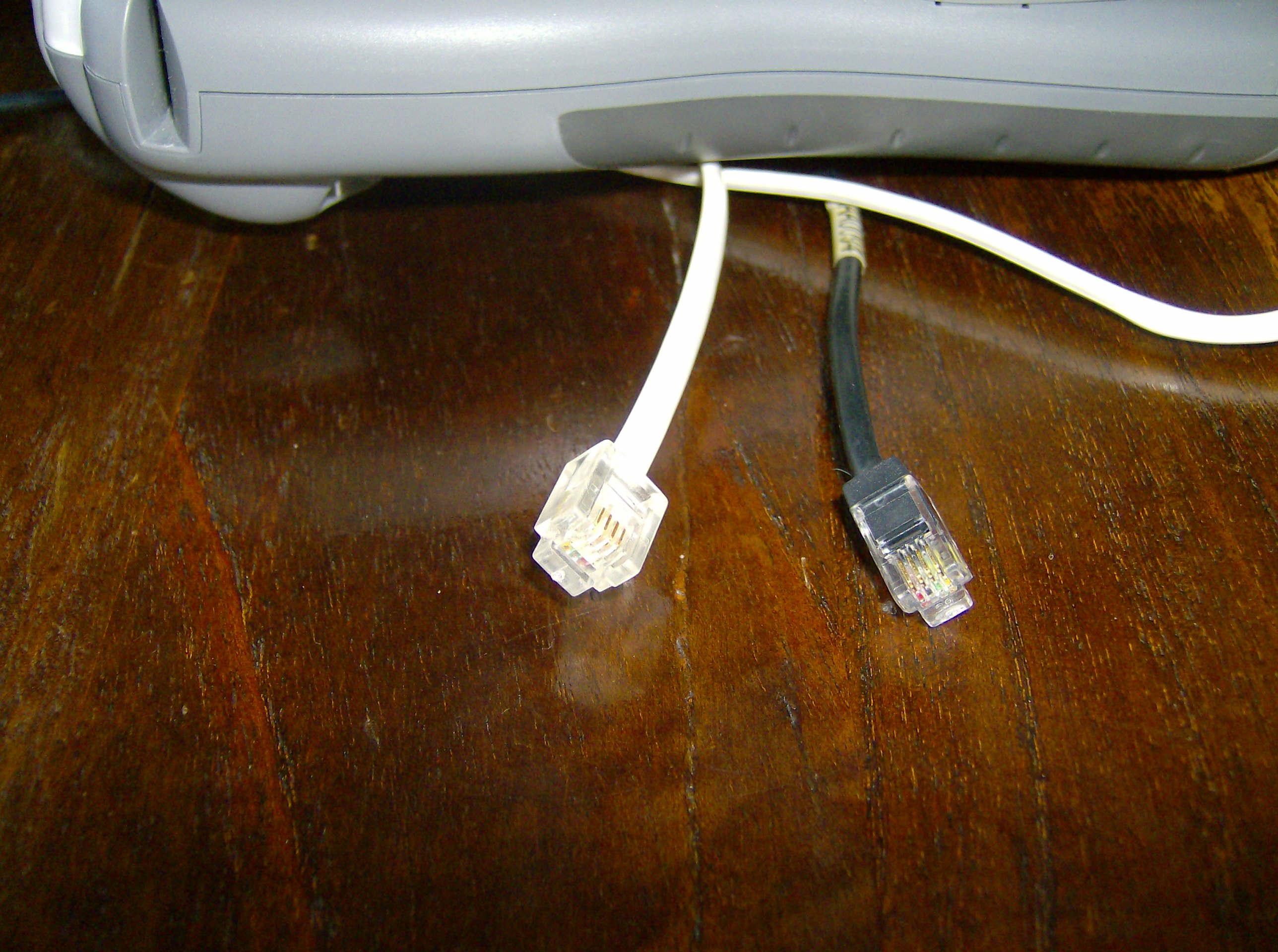

Ze worden ook wel "Western" genoemd.
nou dat valt vies tegen, ben vandaag weg geweest maar nergens.
dat komt natuurlijk omdat er aan een kant een grote stekker zit (rj12 denk ik) en aan de andere kant zo`n kleintje (rj9 denk ik). maar bij de bouwmarkt mischien daar ben ik nog niet geweest :D
RJ-9 moet je hebben voor dat kleintje met 4 draadjes erin.
RJ-11 = 2 draadjes in de midden, 6 contactpuntjes, 4 leeg
RJ-14 = 4 draadjes in de midden, 6 contactpuntjes, 2 leeg
P.M. gestuurd met webwinkel die de rj-9 connectors kan leveren.
4/4 pins RJ9 (kosten meestal zo rond 1,50 euro per 10)
4/6 pins RJ11,
6/6 pins RJ12,
8/8 pins RJ 45

Die dingen hebben met RS-232 niks van doen
Ze lijken bedriegelijk op elkaar als, ze doorzichtig zijn om de draadkleuren te zien weet je of ze straight of twisted of nog iets anders zijn. 4polige is een telefonstekkertje in b.v. NL en die 8 polige is een z.g. netwerkkabel. Er zijn ook z.g. patch connectors om van de ene een andere te maken. Gewone netwerk UTP kabels liggen in elke bouwmarkt.Die telefoonsnoeren ook. Wat er aan die pinautomaat moet weet ik niet. RJ45's zijn in verschillende soorten te krijgen.
Een goedkoop lantestertje is nooit weg met die dingen.2 tientjes voor ene van Velleman(fabrikant, geen shop)(Met verloopkabeltjes voor andere connectors en eindunit voor zeer lange kabels)

ik heb afgelopen week kabels binnen gekregen en naast de kabels van mijn pinautomaat gehouden en wat bleek , niet het zelfde. ze lijken sprekend op elkaar tot je ze naast elkaar legt. ik heb het bedrijf gebeld waar de pinautomaat vandaan kwam en gezegd dat er langere kabels aan moeten en krijg als antwoord: DIT IS HELAAS NIET MOGELIJK!!!!. ben ik nu gek of hun???? ik heb alles nu terug gestuurd. ik snap er echt niks van, is dat nu echt niet mogelijk ?

Oude korte kabeltje aan lantestertje als beschreven, indien niet voorhanden dan naar electronicazaak. Beetje kundig persoon geeft je wel wat mee. Heb al eens ergens 50 meter gepatched. Maar niet op pinautomaat. Hebben ze het daar niet dan zijn er twee locaties groothandel die binnen 2 dagen benodigdheden leveren. Beetje rare leverancier pinautomaat lijkt mij. En als niemand wat heeft, mes erdoor, stuk verlengkabel met voldoende aders zelfde kwadratuur, adertjes netjes strippen, vertinnen, soldeerbout en isolatieband, afwerken met ducktape. Meer kwaliteit, wat krimphoesjes kopen en de verfbrander of de haardroger gebruiken.

aan de pin automaat zit gewoon een netwerk kabel,8 pins stekker, deze kun je zelf maken of kant en klaar kopen de lengte is niet zo van belang als de kwaliteit maar goed is dit ivm de snelheid.ECHTER niet meer dan 50 meter toepassen.
ik heb alles terug gestuurd en de bank opdracht gegeven om het geld dat hun afgeschreven hebben terug te boeken. krijg ik een mailtje dat het nu ineens wel kan (langere kabels).als ik zelf langere kabels eraan hang en er gaat iets kapot , dan geen garantie (hebben ze mij bij telefoongesprek verteld). maar ja als ze zien dat het geld weer terug gehaald word , dan worden ze ineens wel behulpzaam!! gaat toch nog goed komen
