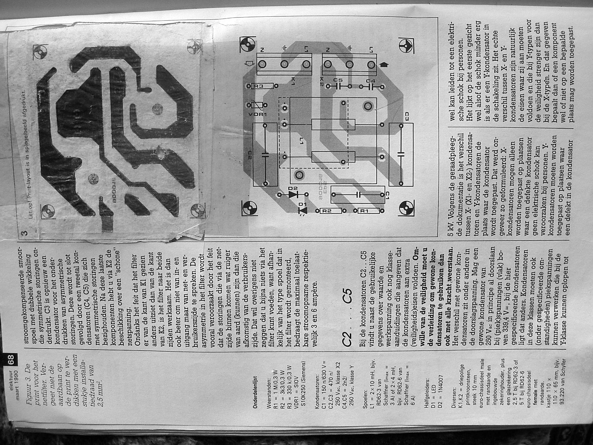

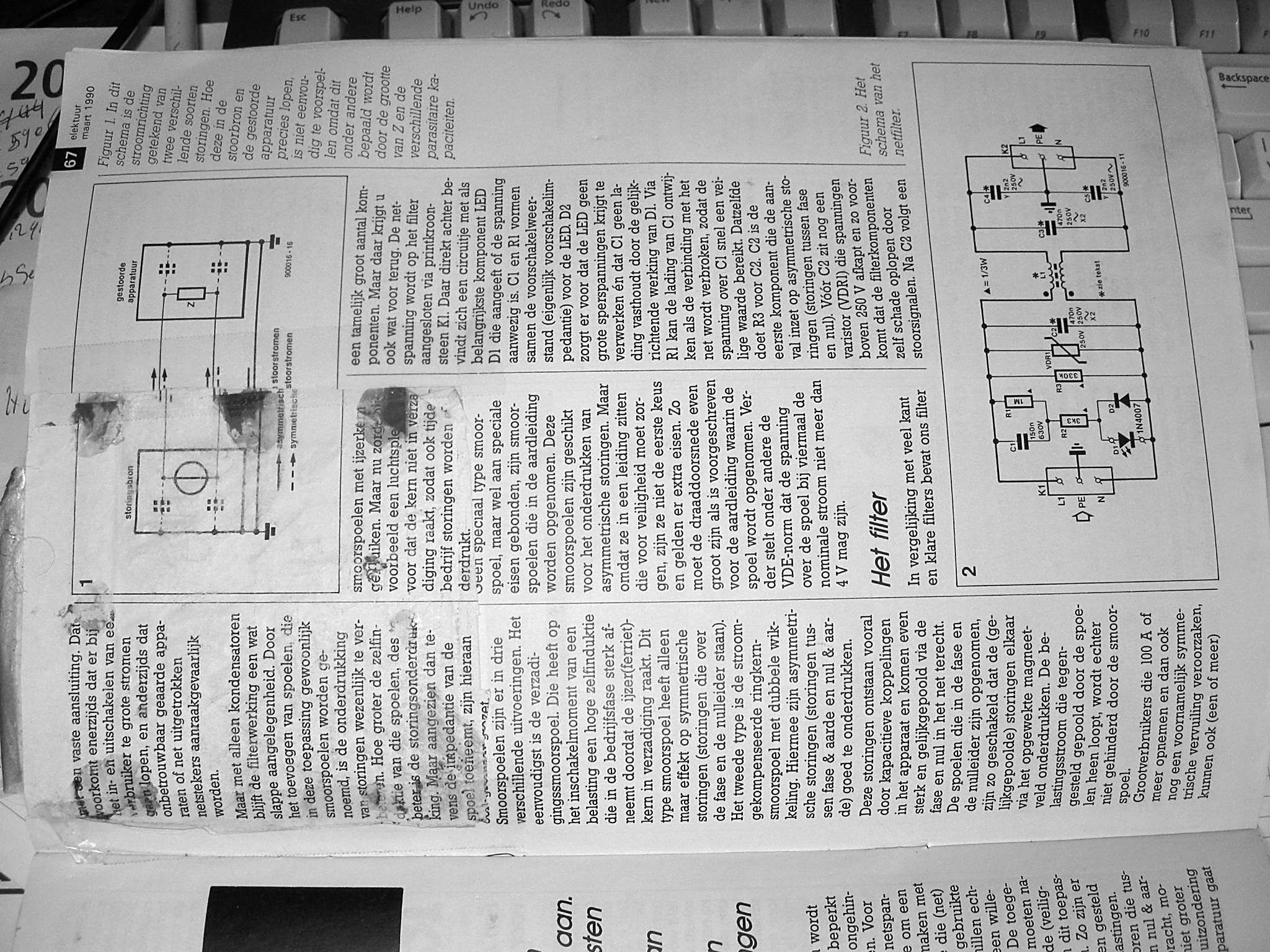

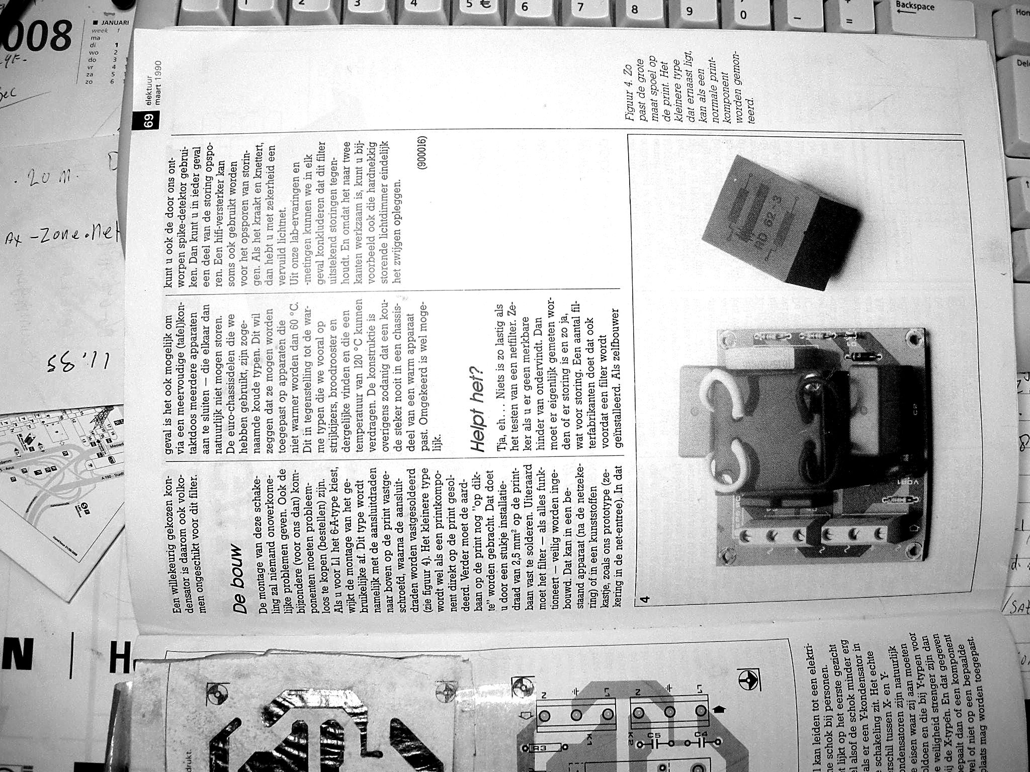

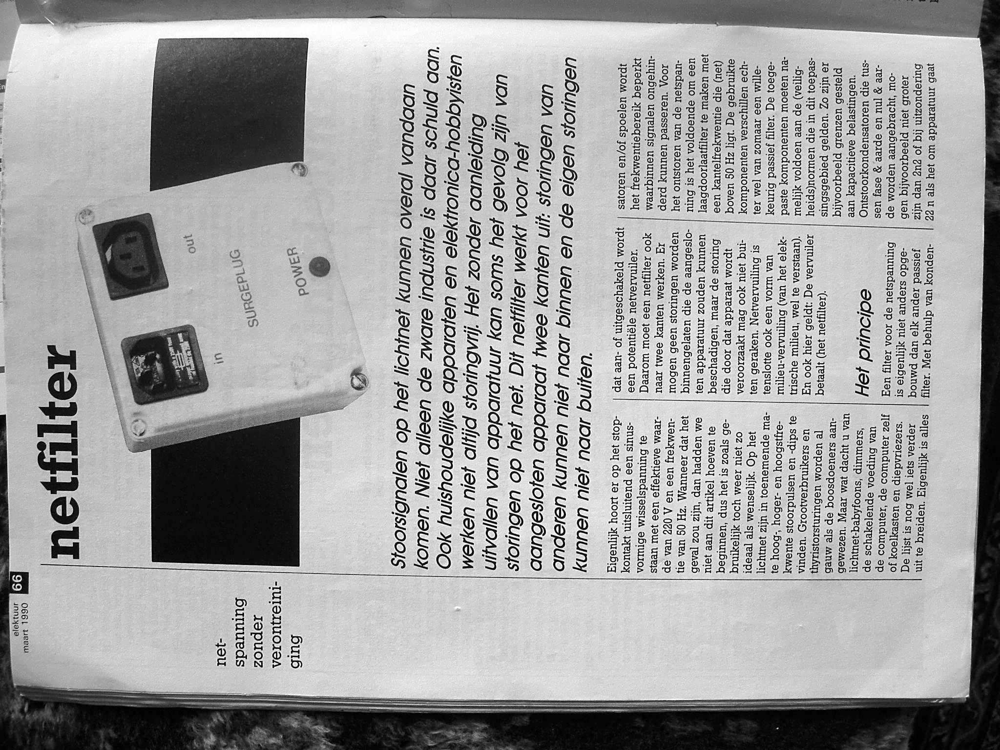

Klopt helemaal .Voor €250 heb je geen 3 nieuwe ontvangers.PS zorg er voor dat je de apperatuur beveiligt tegen over spanning,ik heb evt nog een schema liggen om zelf te bouwen je kunt daar de smoor spoel uit een oude Blauwpunkt TV 1e of 2e serie transitor tv's gebruiken .dus 2 spoellen op een ring kern.ook geschikt om HF er uit te filteren.
Werkt deze netfilter ook als overspanningsbeveiliging bij blikseminslag??
E.e.a. afhankelijk van hoe hoog de spanning is cq. hoe ver weg de inslag is...maar niet in alle gevallen, toch?
Maar ja, zonder filter heb je helemaal geen beveiliging.
VU+ Duo
/ Dreambox DM800 / TBS 5925
Ja deze werkt ook als overspanning beveiliging,ik heb er ooit een gebouwt voor een Lasbedrijf,deze hadden een Miller Syncrowave 500 las maschine deze produceerde zo veel over spanning storing niet alleen in het lichtnet maar ook in de ETHER pieken van meer dan 1000volt alle Telefoon centales die op het net aangesloten waren binnen 1a2 weken naar de knoppen. met fiter geen last meer gehad,wel hebben we alle telefoonkabels moeten vervangen door afgschermde kabels.Het Filter moet echter wel op de aarde zijn aangesloten voor optimale werking. Alleen ALS de blikserm direct inslaat daar is bijna niets tegen bestand.dan knalt zels de meterkast uit elkaar.DUS 100% beveiliging bestaat niet.

Die spanningsfilter is een goed idee. Kan je zoiets ook kant en klaar kopen? Ben geen held met de soldeerbout.
De Qadro is een LNB met 4verschllende uitgangen Hooge & lage band & horizontaal & vertikaal,als je 4 dezelfde uitgangen hebt heet het een Qad.Het kan natuurlijk in één van de LNB uitgangen en of de DISEC schakelaars defekt zijn,hier helpt een netfiler natuurlijk niet tegen.Er zijn wel kant en klare Netfilters in de handel maar of deze de zelfde eigenschappen hebben als die uit de elektuuur weet ik niet,dan zou je de gegevens moeten vergelijken met de lijst,zie bijlage.Mocht je niets kunnen vinden bij Google stuur dan een pm .
