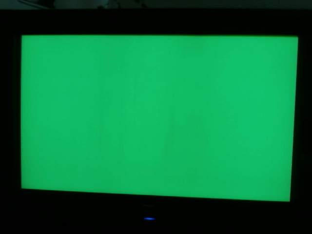

Had ondertussen even een test cd gemaakt met een aantal jpg foto`s van een volledig groen,rood,blauw,wit en zwart beeld.
Deze heb ik afgespeeld via dvd speler op de bewuste lcd tv.
En alleen bij het groene beeld waren strepen te zien.
Maar door het mengen van de kleuren tijdens tv beelden ,zie je de strepen ook wel bij andere kleuren,behalve als het beeld blauw of rood is.

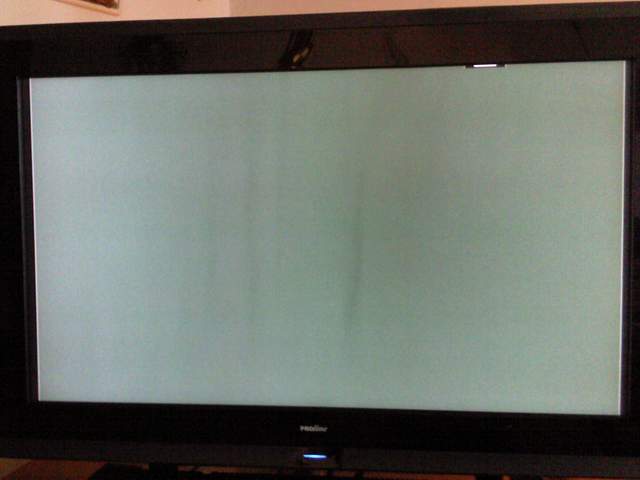

Hier nog een foto van het scherm,het is niet erg goed te zien,soms is het ook nog beter te zien.

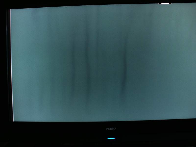

Nu foto gemaakt met echte camera,die andere waren met telefoon gemaakt.
Als ze dat nog niet zien ?,of wachten ze eerst dat de garantie er af is en kunnen het dan wel vinden,maar dan kun je betalen,tv is nog geen 2 jaar oud,dat mag nu toch nog niet versleten zijn.
